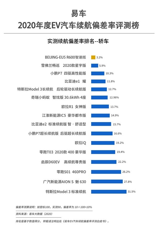

长续航=真续航?近日,易车采用WLTP评测标准推出的《EV汽车续航偏差率评测白皮书》引起了行业和用户的极大关注。
续航测试通常有三种标准,NEDC、WLTP、EPA,中国目前采用的是NEDC标准,欧洲和美国则分别采用WLTP和EPA,三者相比,NEDC标准基本属于等速巡航,WLTP和EPA标准更接近于实际续航。
在易车的这次测试中,依据WLTP标准,模拟实用场景对纯电动车进行续航偏差率测试,BEIJING-EU5以3.2%的成绩位列轿车榜单首位,成为实际续航最接近官方NEDC工况续航的车型,可谓实实在在的“真续航”。

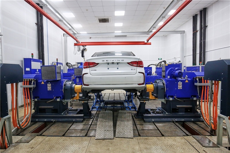

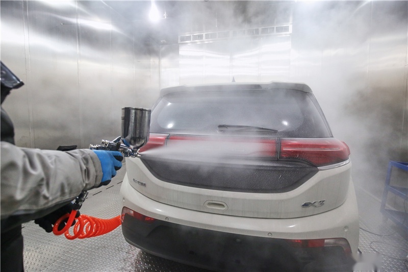

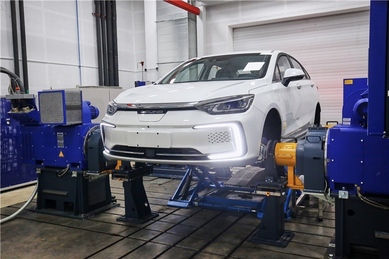

我们就先从整车试验测试说起,BEIJING汽车新能源试验中心拥有完善的整车环境、NVH、EMC、结构耐久等测试能力,涵盖纯电、混动。整车环境涵盖高低温、高湿、阳光模拟等功能,温度范围涵盖-40℃-60℃的全温度范围,搭配全光谱的阳光模拟系统及四驱四电机的转鼓设备,可开展整车高低温性能、热管理性能等全环境测测试需求;EMC实验室包含10米暗室、车辆瞬态测试试验室等,具备雷击、浪涌等模拟功能。

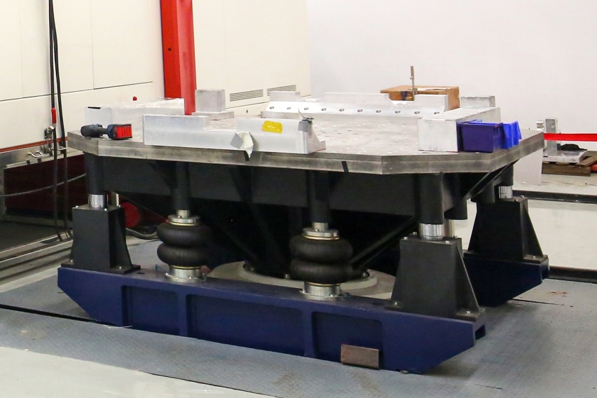

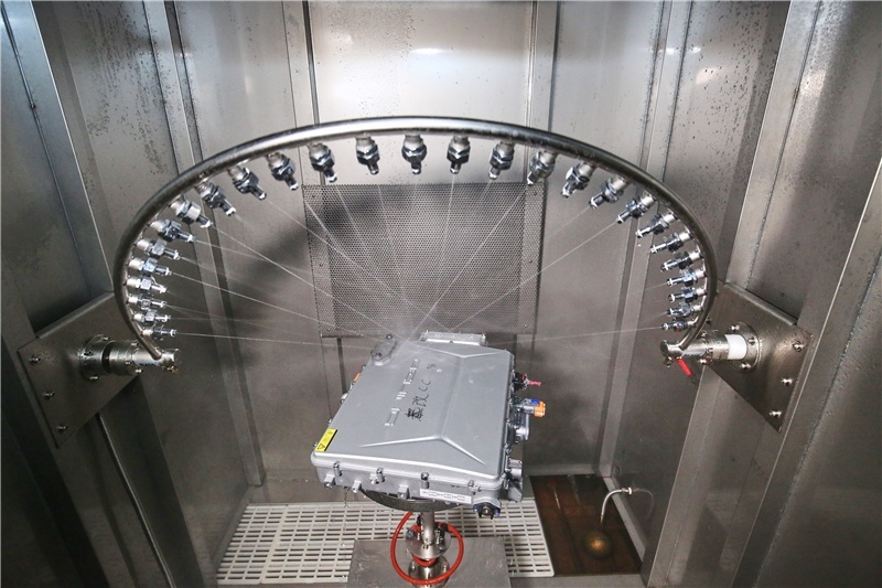

在最核心的三电系统测试中,电池系统覆盖了从电芯到PACK的全面试验能力,具备电池温湿度、振动、海拔、盐雾等全环境下电性能、耐久性能的测试能力,100%覆盖国标、企标试验体系,测试设备精度达到万分之三,远高于目前行业千分之二的水平,最大电压可达1000V,最大电流1200A,最大功率550Kw,各项技术指标均处于国际领先水平。

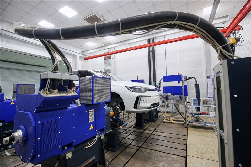

驱动系统方面,涵盖电机、动力总成、传动系统的全环境性能及可靠性测试。其中,电机台覆盖高、低功率、高、低扭矩、高、低转速等全范围的测试能力,有最高转速可达2万转的电机台,还有最大功率可达440kW的电机台。在NVH电机及动力总成测试能力中,配备目前最高端的碳纤维穿墙轴,电机最高转速可达16000rpm。此外,EMC测试领域也采用了当前最高端的技术解决方案,在传统3米暗室的基础上配备一套电机测试台架。同时,还拥有两驱三电机台架、四驱四电机台架,可进行减速器、驱动系统、动力总成系统等核心部件的标定、性能及可靠性测试能力。

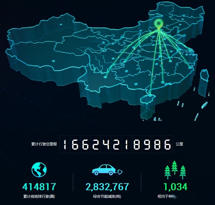

截止目前,BEIJING汽车旗下新能源车型已收获50万车主信赖,累计行驶总里程已超166亿公里,成功验证了其三电技术的可靠性。
