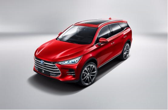

全新一代唐DM的百公里加速达到了惊人的4.3s,纯电续航里程100km,可以满足日常通勤,工信部综合油耗1.6升/100km,平顺性和整车NVH都有了较大的提升。这超高的颜值、强劲的动力性能、较低的油耗、静谧的车内环境真让人忍不住想要把它带回家。
