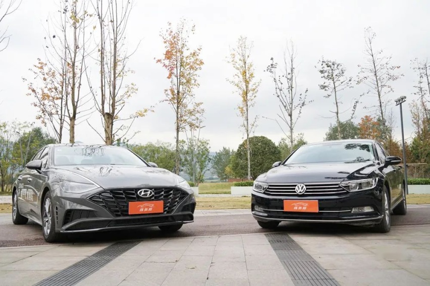

20万落地是许多消费者购车的预算区间。对于一般的消费者来说,一辆车的颜值、空间及配置是他们买车时首要筛选条件。但对于一些喜欢驾驶的消费者来说,他们更看重一辆车的机械素质和驾驶感受。所以本期我们选择市面上两款机械素质相对不错的合资品牌B级车进行对比,看看它们在机械素质和整体驾驶感受层面,谁更全面?选择的车型为1.4T的一汽大众迈腾和1.5T的北京现代第十代索纳塔。
为什么要选择这两款车?因为它们分别代表德系和韩系不同的造车思路,北京现代第十代索纳塔刚刚上市没多久,从设计风格和全新平台来看,其操控性和舒适性都得到了很大提升;大众迈腾在这个级别征战多年,虽然穿了一身正装,但动力和操控表现才是其最大亮点。20万的预算,这两款车的机械素质到底谁更好?

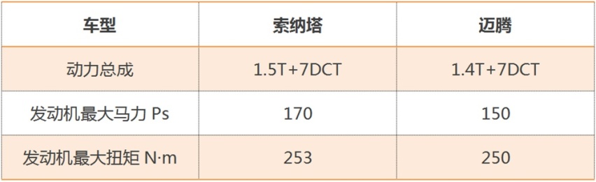

两车动力参数对比如下。不难发现,索纳塔配备的1.5T涡轮增压发动机,发动机马力和扭矩均高于迈腾配备的EA211 1.4T发动机。同时,索纳塔配备的这台1.5T发动机还采用CVVD连续可变气门持续期技术,该技术可根据不同工况条件下,自动控制气门开启持续时间。也正是有了这项技术,使得这台1.5T涡轮增压发动机不仅拥有强劲的动力,同时能享有更高的燃油经济性。

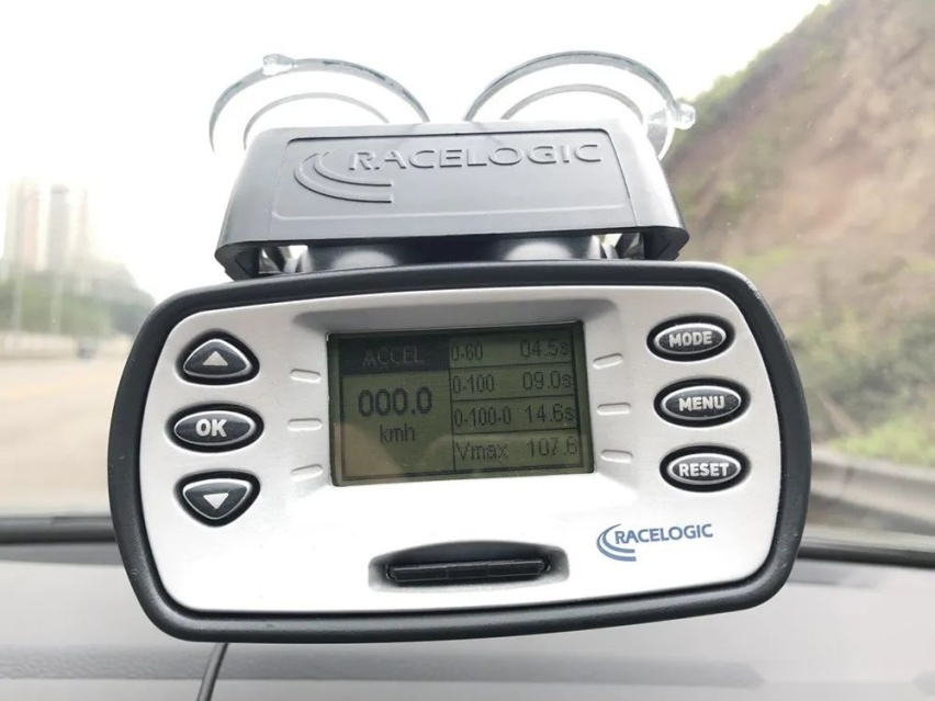

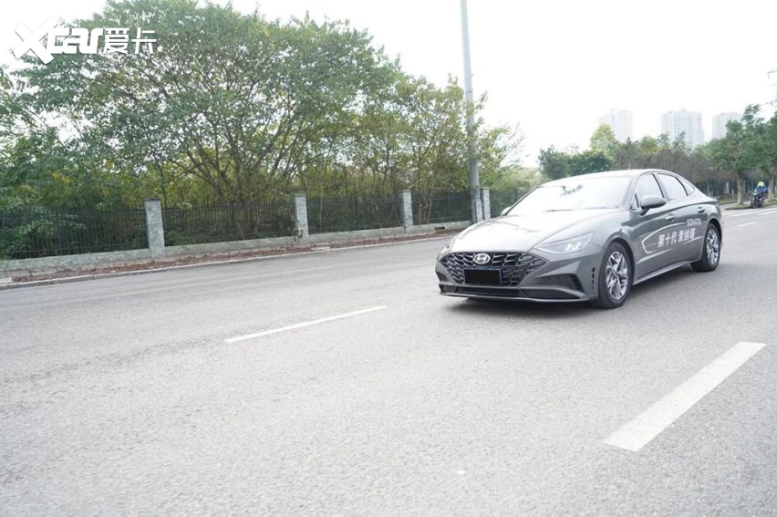

实测第十代索纳塔1.5T车型在0-100km/h加速测试中取得9.0秒,整个加速过程,初段和中段的加速表现最为亮眼,车轮几乎没有出现打滑的现象,加速过程线性流畅。而且为了提升驾驶的运动感,第十代索纳塔在运动模式下还营造了一定的换挡冲击来体现运动感。

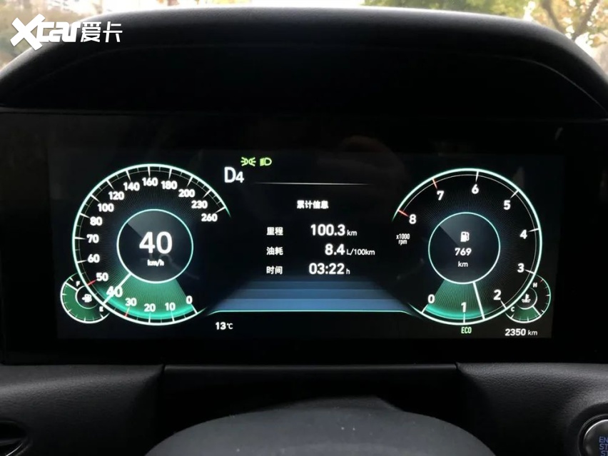

在油耗测试中,经过100km多路况实测(包括城市拥堵、内环高速等一些日常城市通勤路段),第十代索纳塔1.5T表显油耗为8.4L/100km。

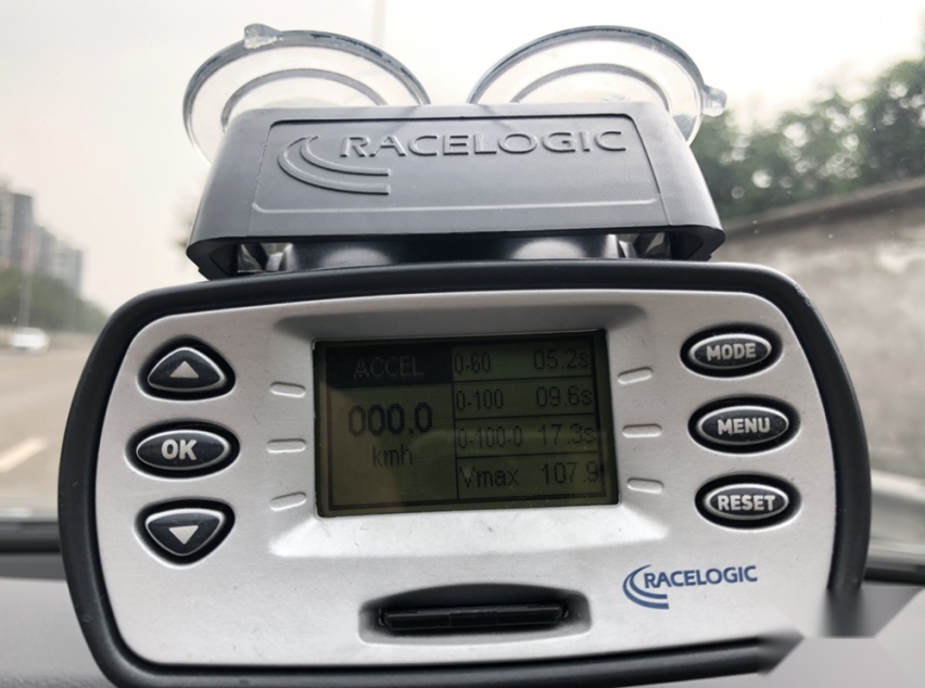

大众迈腾在0-100km/h加速测试中取得9.6秒的成绩,虽然转速超过2000转之后的推背感很强,但起步时轮胎有些打滑,损失了一些时间。如果换一套性能较好的轮胎,应该还能再快一点。要注意一点,由于重庆持续阴雨,所以地面有些湿滑,这也是影响两款车成绩的因素之一。

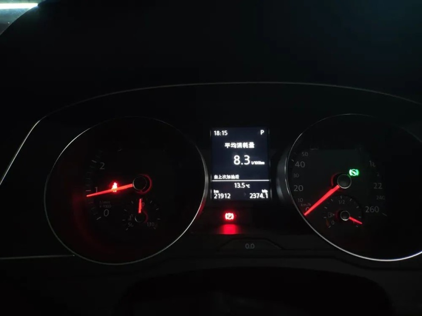

油耗方面,和索纳塔跑同样的距离及路况,大众迈腾最终表显油耗为8.3L,索纳塔表显8.4L,两车油耗表现相差不大。当然,索纳塔基础排量略高,使得它与迈腾的油耗对比,起点就不一样。整体而言因为拥有了CVVD技术,使得这款1.5T在节油性上和大众1.4T有一拼。

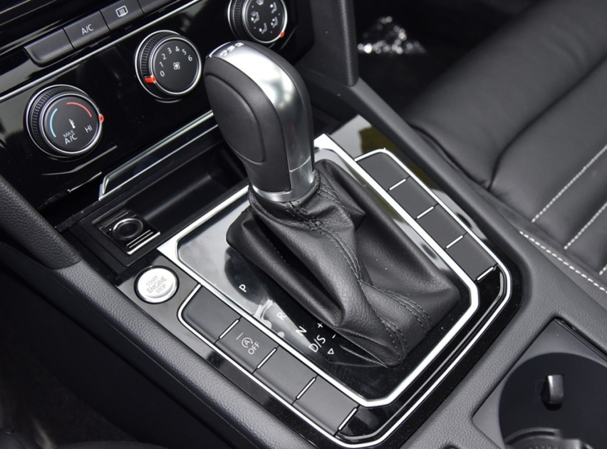

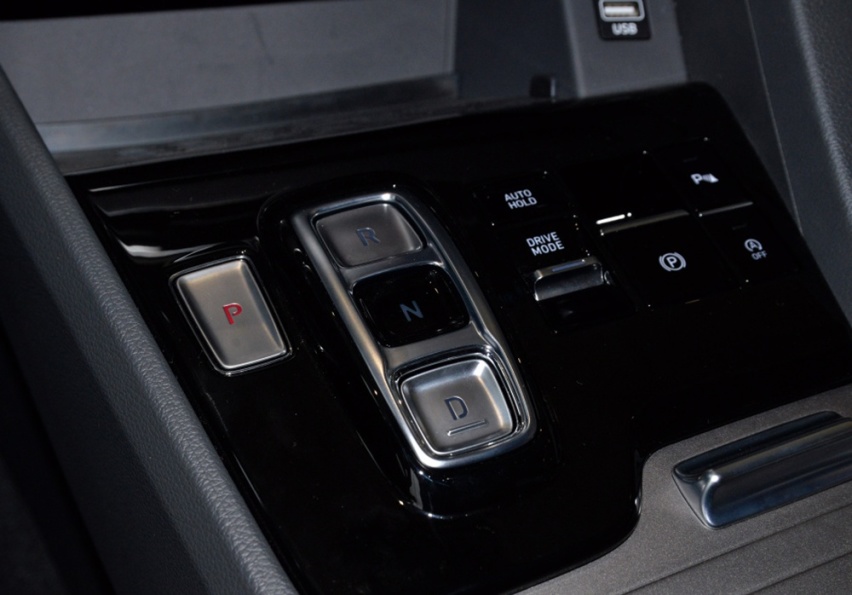

平顺性方面,两款车均配备了7速双离合变速箱。不同的是,索纳塔这台变速箱在平顺性面表现更好,不论严重拥堵路况下低速蠕行,还是高速巡航状态,这台变速箱都不会让你感觉到它的存在,真正做到了如丝般顺滑。或许,这台变速箱想要做那个在你背后默默付出的人,用实际行动提升行车时的高级感。毕竟现代的变速箱都是自己研发,在匹配的平顺性和成熟度上都做的不错。
迈腾这台代号为DQ200的干式双离合变速箱,虽然在大众旗下很多车型上配备,到现在与1.4T发动机的匹配也优化过很多次,可以说是正经百战。不过,放在这台迈腾身上,虽然整体平顺性虽然不错,但如果遇到长时间堵车,还是会感受这台变速箱在你面前各种刷存在感,而且在严重拥堵的路况下,跟车起步还会感觉有一些不顺畅。此外,如果是上坡路段低速行驶的话,你还能感受到明显的抖动。不过迈腾1.4T版本配置的都是这套干式双离合变速箱,也一直是没解决的老大难问题。想要更顺畅的动力表现,建议至少从2.0T低功版本起步。
说到两套变速箱的区别,用一句话总结,索纳塔这套自家产的变速箱匹配更平顺、舒适,迈腾的这套变速箱换挡更直接,同时也一直没有完全解决顿挫和抖动问题。

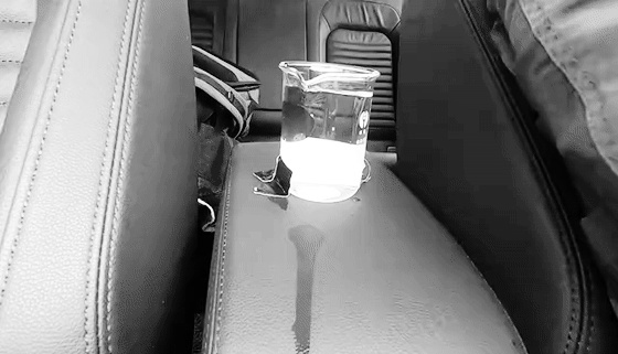

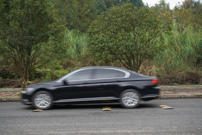

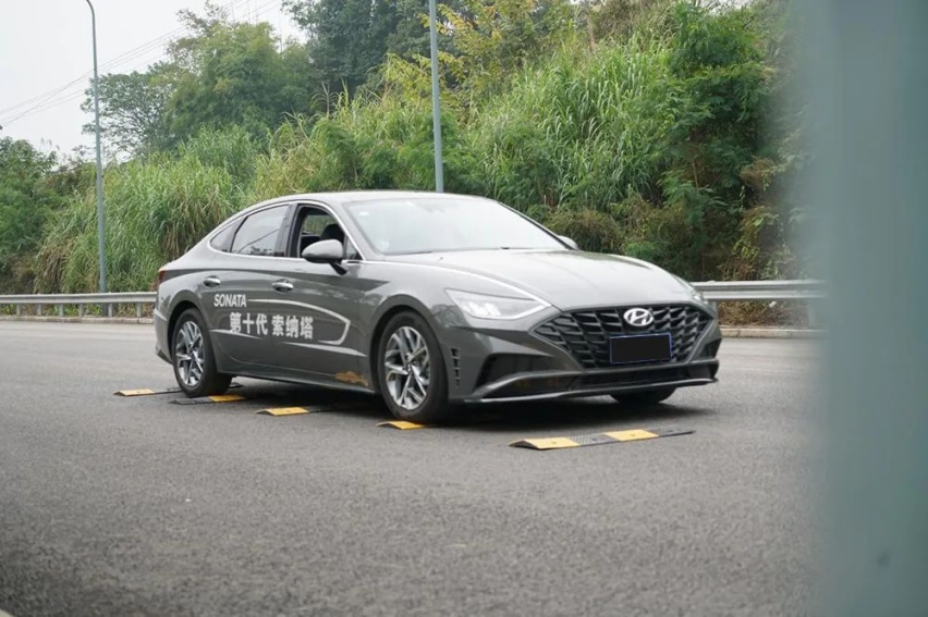

为了更直观的体现两车谁在颠簸路段更稳,我们通过车内放置水杯的方式,分别驾驶两款车,以20公里/小时、60公里/小时的时速通过连续减速带。从细微变化和主观感受两方面来看谁更稳。
首先出场的是索纳塔,在通过连续颠簸时,悬挂给人最大的感受是柔韧。20公里/小时低速通过减速带,悬挂将震动过滤的非常干脆,“咚咚咚”几下就轻松通过。即便震动传递到车内,也没有那种生硬的感觉,高级感较强。

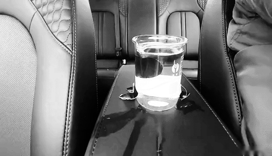

以60公里/小时的时速快速通过减速带时,车内几乎感受不到震动,悬挂回弹效率非常高,舒适性比低速通过时更好,而且从动图中也可以看出,水杯里的水没有洒出来,震动很轻微。
迈腾的悬挂虽然能让你感觉到一定的支撑,日常行驶中整体虑震性也让人满意,特别是对小颠簸的处理上,干净利落。在面对连续减速带时,车内也没有感觉到明显冲击。不过,相比索纳塔来说,迈腾的悬挂有些偏硬,特别是经过一些大沟坎的时候。
以60公里/小时的时速快速通过减速带时,会感觉悬挂有些生硬。水杯里的水虽然没撒出来太多,但可以从动图中直观的看出,水摇摆的幅度较大,险些洒出来。结合测试结果和主观感受来说,索纳塔的底盘虑震表现要更稳,通过连续减速带时的舒适性要好于迈腾。

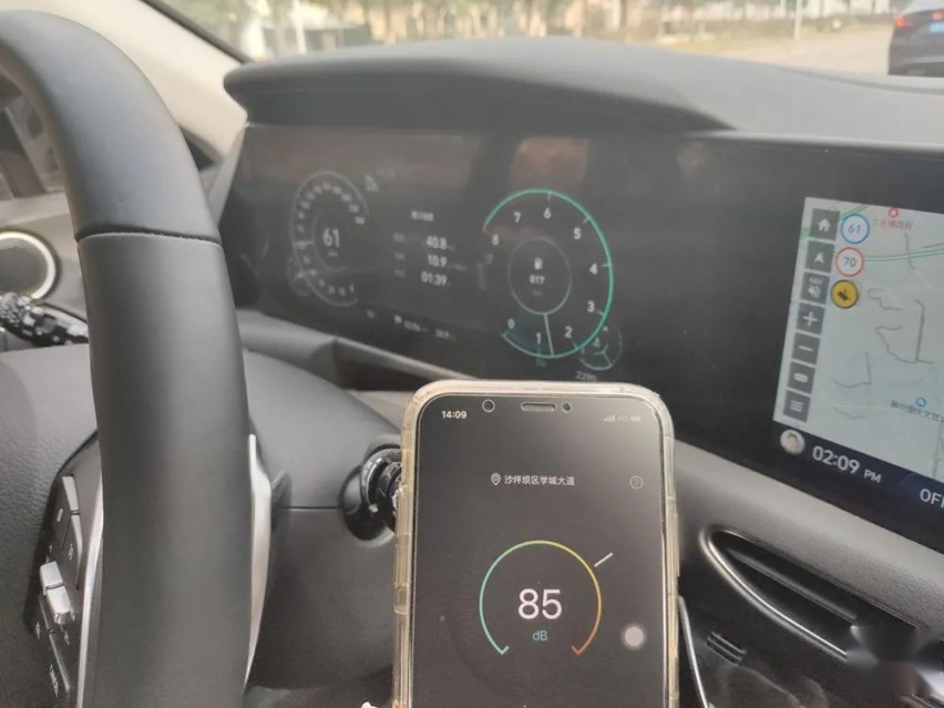

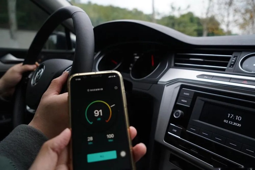

接着再来说隔音,客观评价,其实两款车的隔音都属于比较优秀的水平。首先,索纳塔以60km/h的时速在市区巡航时,车内分贝数值为85。风噪和胎噪都隔绝的比较到位,只是急加速时发动机的噪声会稍稍传递到车内,但行驶中与外界的隔离感略好于迈腾。
而1.4T的迈腾在60km左右时速巡航状态下,车内也基本听不到外界的动静,车内大约91分贝。或许是由于配备的韩泰轮胎的缘故,轮胎的噪音比较明显,如果换装更好的轮胎,车内隔音表现会更好。另外,地板油急加速时发动机的噪音也比较大,不过好在排气声浪不算难听,挽回了一些分数。

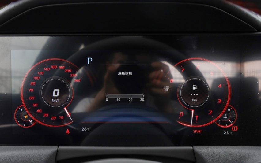

索纳塔配备了5种驾驶模式,分别是SMART、ECO、COMFORT、SPORT以及CUSTOM。在不同模式下,转向手感和油门响应速度会有明显不同。特别是在运动模式下,除了之前所说变速箱会营造轻微的换挡冲击提升运动感外,方向盘也会比普通模式下更重,油门反馈会更加的灵敏,变速箱更愿意将发动机维持在高转速区间,为你营造出驾驶氛围。

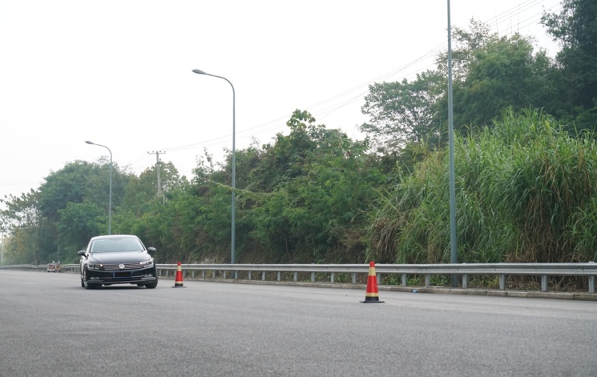

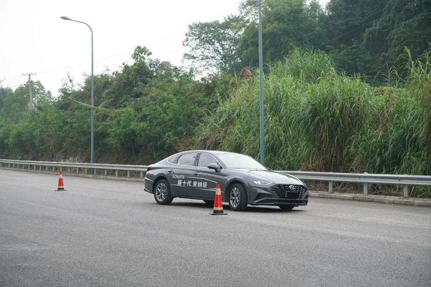

在绕桩测试中,索纳塔虽然悬挂调校比较柔韧,极限状态下车身姿态压缩的比较极致,侧倾比较明显,但好在转向始终保持着精确的指向性。加上车尾的动态表现很灵活,能够很轻快的帮助车辆完成绕桩测试。
迈腾在绕桩测试中,虽然车头响应不算快,但转向也非常精准。同时,在相对极限的状态下,车身也会出现一些侧倾,特别是车速较快时,侧倾会更明显。从主观感受来说,索纳塔过弯姿态要更轻盈一些,而迈腾要显得更“重”一些。
此外,德系车的底盘素质还在,虽然也是一台接近5米的大车,但车身的整体感非常不错,车尾也很灵活,绕桩时并不会觉得这是一辆大车,完成各种动作时不会拖泥带水。
