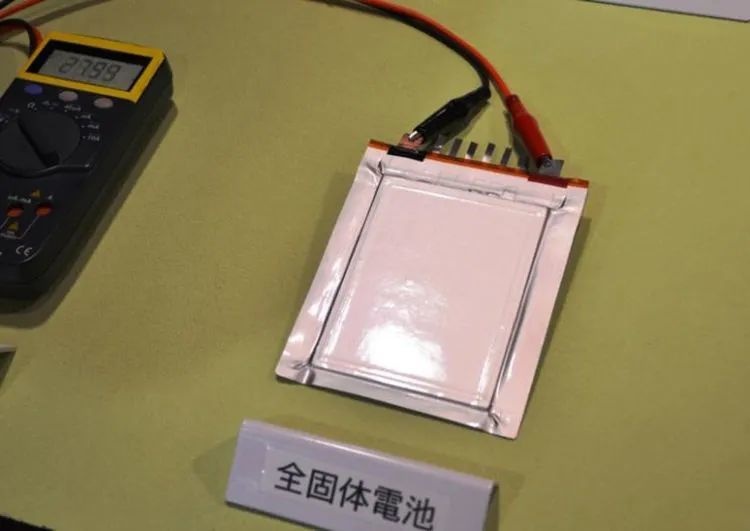

日前,丰田对外表示,将于2021年首次对外展示固态电池技术,并且将于2025年正式量产搭载固态电池的汽车。与此同时,丰田也对外公布了一项测试数据:其研发的固态电池充电10分钟续航即可达到500公里,并且丰田还表示希望该电池使用30年之后依然能保持90%以上的性能。
看到这里,你是不是也纳闷固态电池究竟是何方神圣,比起现在主流的三元锂电池、磷酸铁锂电池,丰田的固态电池到底有什么优势?

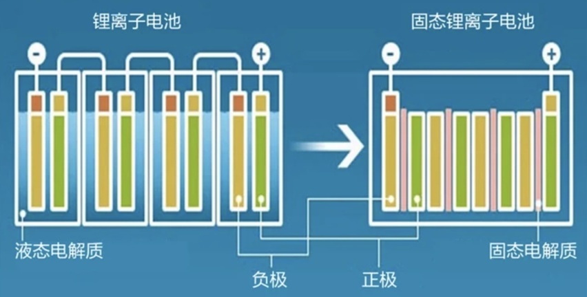

固态电池大多数时候指的是固态锂电池。我们都知道传统锂电池,是由正极、隔膜、负极,再灌上电解液制造而成,而固态锂电池,简单来说就是电池里面没有气体、液体,所有材料都以固态形式存在,用固态电解质代替隔膜和电解液。
据悉,目前有三种主流固态电解质,聚合物、氧化物、硫化物。而丰田所走的技术路线采用的固态电解质便是硫化物,这种固态电解质各项参数都不错,电导率较高,接近电解质,而且界面较为稳定。丰田在这条技术路线上积累了很多专利。
换上固态电解质后,锂离子电池的适用材料体系也会发生改变,其中最关键的就是可以不用嵌锂的石墨负极,而是直接使用金属锂来做负极,这样可以明显减轻负极材料的用量,金属锂具有高达3860 mA·h/g 的理论比容量及3.04 V的超负电极电势,是高比能电池的理想负极。

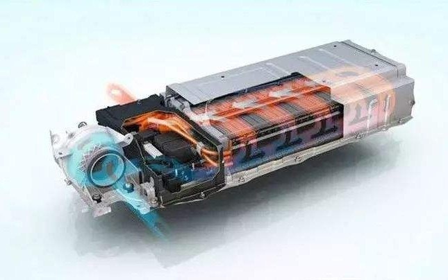

电池的续航能力,由电池的能量密度直接决定。这也是当下大多数车企都采用三元锂电池的原因,尽管磷酸铁锂电池比三元锂电池电池具有更好的安全性和更长的寿命,但是能量密度却远远不及三元锂电池,即便是比亚迪的刀片电池目前量产能达到的能量密度也仅为140Wh/kg,体积能量密度达到230Wh/L。
目前量产电动车使用的动力电池中能量密度最高是特斯拉使用的21700 NCA三元锂电池,电芯的能量密度高达260Wh/kg,它的镍钴铝比例为8:1.5:0.5,属于"高镍电池"。而业内普遍认为三元锂电池的能量密度能够达到300Wh/kg就到头了。
而固态电池由于材料体系的不同,其能量密度刚起步就达到了三元锂电池的2倍以上,当前者能量密度在300Wh/kg挣扎时,固态电池的能量密度能够轻松突破400Wh/kg。
