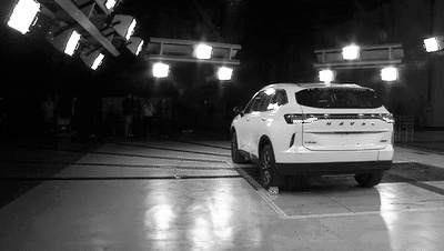

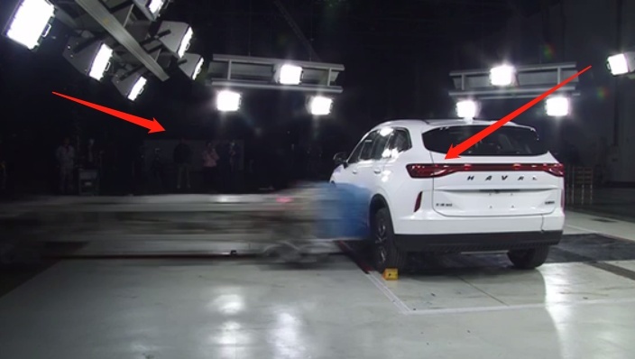

AM车镜将现场视频做了一个动图,大家可以看到,开始时,车辆尾灯处于点亮状态,其实那个时候现场正在进行倒计时,倒计时20秒的时候尾灯还是亮着的;试验倒计时3秒,车辆断电、尾灯熄灭;碰撞瞬间,车辆仍然处于断电状态。这个视频也是现场真实的视频,当时是直播的碰撞测试,还能看到车辆对面的围观者。

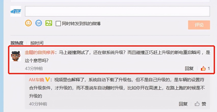

但是有网友向AM车镜提出了疑问:马上碰撞测试了,还在做系统升级?而且碰撞正巧赶上升级的断电重启瞬间,是这个意思吗?
AM车镜当时只是简要的回复了一下。上面也提到了:碰撞测试准备阶段,“人工操作启动了系统部分软件功能升级”,我们把说明会上中汽测评副主任李向荣的话整理如下,大家看一下就明白了:

3、侧碰试验前,按照规程经过确认,测试车辆整车状态正常、仪表显示正常,进入试验执行阶段。14:02:45,试验开始进入20秒倒计时。
4、14:03:02,也就是倒计时三秒时,测试车辆进入与电源相关的代码刷写时段,整车部分部件电源处于断电状态。此状态下尾灯、双闪灯、侧气囊/侧气帘、车身控制器均不工作。
5、 14:03:13,侧碰台车与测试车辆发生碰撞,侧碰试验完成,但此刻升级尚未完成,测试车辆仍处于断电状态。
6、测试车辆的中控屏持续显示刷写正在进行,直至安装100%完成。
综上所述,由于当天C-NCAP试验的测试车辆在碰撞试验准备阶段进行了软件升级的数据下载及安装,并在试验开始前倒计时三秒时进入与电源相关的代码刷写时段,整车部分部件开始处于断电状态。此特殊情况下,测试车辆尾灯、双闪灯、侧气囊/侧气帘、车身控制器均不工作,在碰撞台车与测试车辆发生碰撞的时刻,软件升级尚未完成,因此发生侧气囊、侧气帘未展开、车门锁死等情况。
所以,大家不用疑虑,说我正开着车呢,第三代哈弗H6就自己升级软件,把电断了,我的安全、车的安全怎么保障,不是的,不会出现这种情况,系统升级有很多前置条件。可以说,软件升级影响碰撞测试,是巧合,但绝对不会影响行车安全。再强调一下,软件升级需经用户进行确认才能完成,用户可选择在合适的时间再进行软件升级。

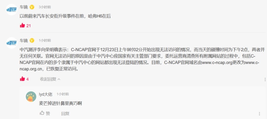

中汽测评李向荣明确表示:C-NCAP官网于12月23日上午9时02分开始出现无法访问的情况,而当天的碰撞时间为下午2点,两者并无任何关联。官网无法访问的原因是由于中汽中心应国家有关主管部门要求,委托运营商清查所有附属网站的过程中,包括C-NCAP官网在内的多个隶属于中汽中心的网站都出现无法登陆的情况。
对此,有网友评价说,麦芒掉进针鼻里,真巧啊。
