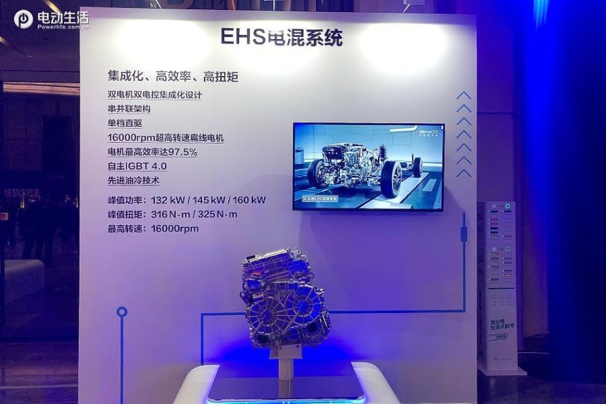

该系统是比亚迪针对DM-i重新设计的这么一套高度集成化,体积小、重量小的电混系统。它集成了双电机、双电控、直驱离合器、单挡减速器以及电机油冷系统。
比亚迪DM-i经济性/效率出众 功率小是劣势
通过高度集成化的设计,成功实现了体积和重量均减小30%(相比第一代)。系统虽然更紧凑了,性能却变强了。EHS电混系统最高转速达到了16000rpm,能输出160kW功率及325N·m的扭矩。发动机功率大能够满足全场景驾车需要比如高速和爬坡,包括亏电状态下的,这也是DM-i平台能够实现电机占主导的重要原因。
EHS系统可以分为三种,分别是EHS132、EHS145和EHS160。其中EHS132和EHS145搭配1.5L自吸发动机,应用于秦PLUS DM-i和宋PLUS DM-i,系统综合最大功率分别是160kW(218马力)和173kW(235马力);EHS160搭配1.5Ti发动机,应用于唐DM-i,系统最大功率是254kW(345马力)。

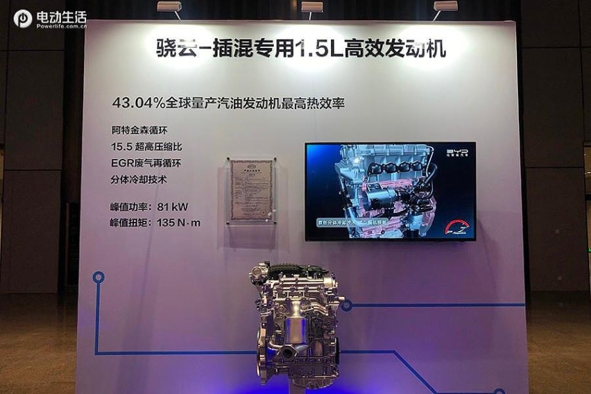

与DM-i平台想疲惫的匹配,比亚迪也带来了两款新的骁云高效发动机,其中1.5L阿特金森发动机的热效率达到了43.04%,能够输出81kW/6000rpm的最大功率以及135N·m/4500rpm的峰值扭矩。该发动机应用了15.5bar超高压缩比、EGR废气再循环、分体冷却等技术。搭载该发动机的比亚迪秦PLUS DM-i能够做到3.8L/100km的超低亏电油耗。

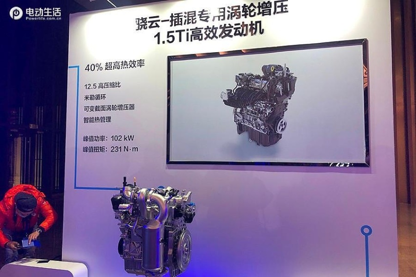

另一台1.5Ti发动机是款采用米勒循环的涡轮增压发动机,它能输出102kW/5200rpm的最大功率和231N·m/1350-4000峰值扭矩,热效率值达到了40%。该发动机的压缩比为12.5bar,采用了可变截面涡轮增压器和超低摩擦等设计。

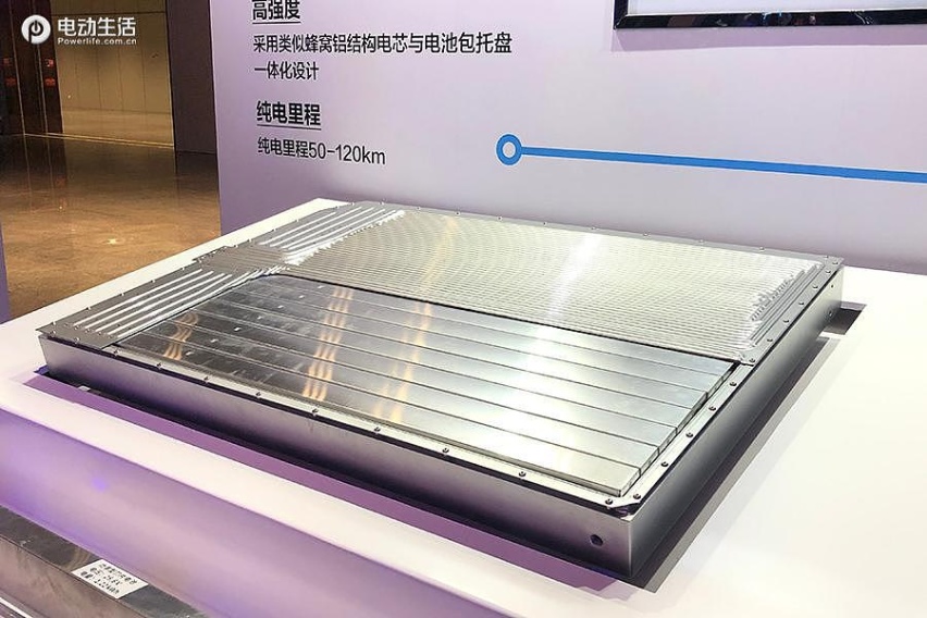

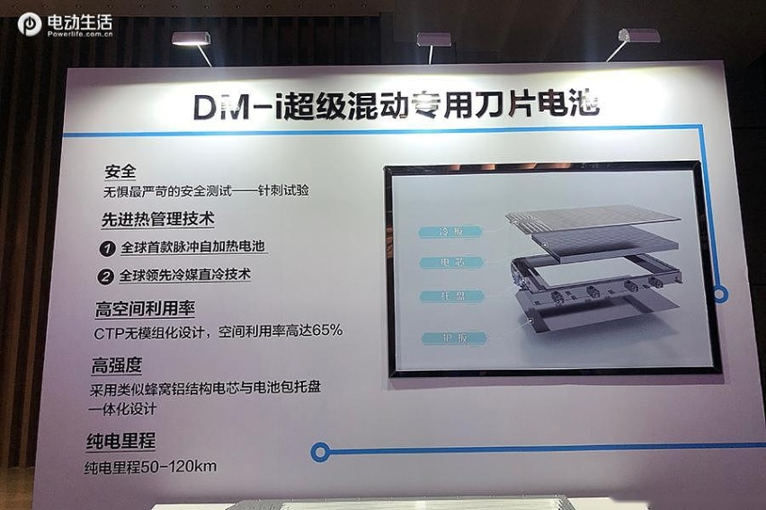

第三个核心的部分则是比亚迪刀片电池。作为专为DM-i平台使用的功率型刀片电池,它采用了卷绕电芯串联、二次密封以及20V以上的高单节电压。
该系统的的最大升级点就在于单体数量少,整个电池包只有10-20节刀片电池,电芯单体的电压为25.6V,容量为1.22kWh,结构更简单,零部件相比现在的刀片电池减少了30%以上。根据车型、版本的不同,电池的电量在8.3-21.5kWh之间,纯电续航也达到了50-120km,其中,采用大容量电池的长续航车型配备了直流快充接口,可以更快地补充电量。

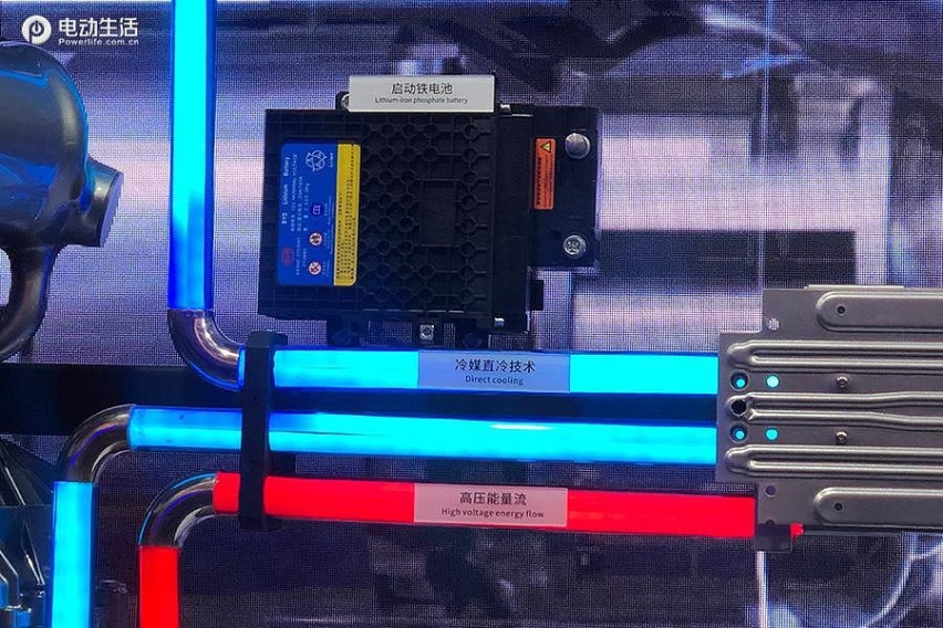

比亚迪DM-i系统专门为寒冬、酷暑等极端天气下的增强了电池稳定性,经过重新设计的脉冲自加热式充放电和冷媒直冷的控温技术,能够让电池保持最佳的工作温度,从而提升有效续航,还可增加电池寿命及充电速度。

值得一提的是,DM-i车型全球首家搭载了磷酸铁锂12V电瓶,并配备了独立的BMS,令系统效率提升了13%。磷酸铁锂小电瓶的应用,令DM-i车型实现了彻底无铅化。
