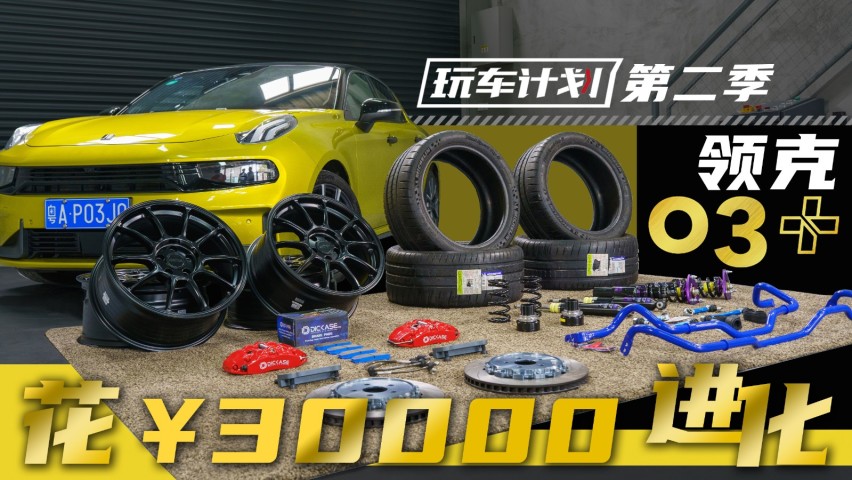

《玩车计划》第二季第二集,我们的领克03+正式开改啦!改哥拿着3万块的预算,到底定制了怎样的改装方案呢?

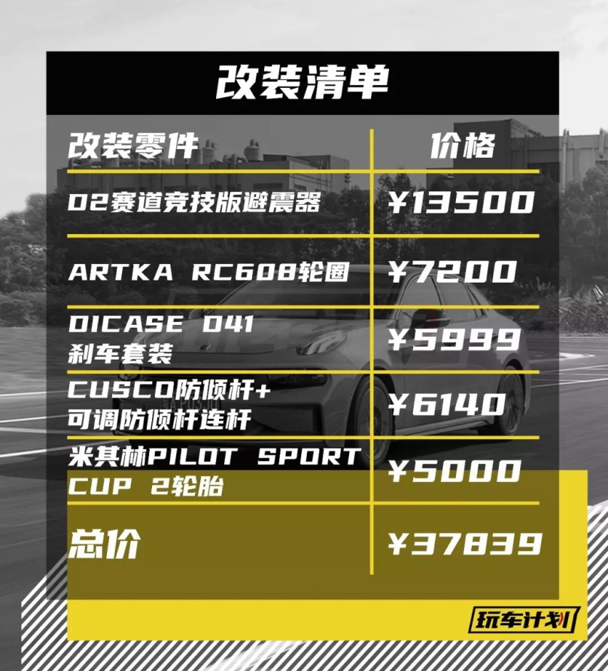

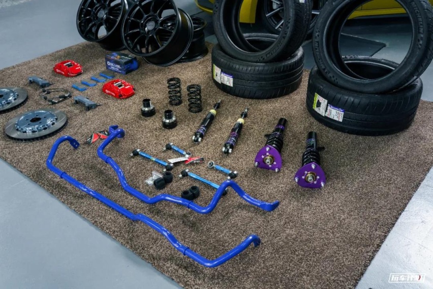

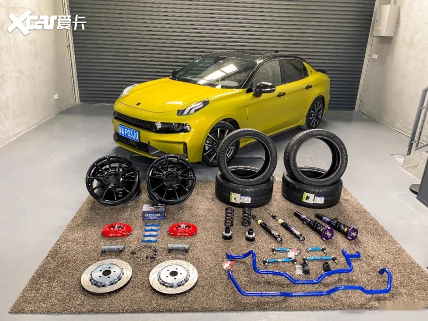

根据小志提的几点建议,再结合广东竞速国际赛车场偏低速多弯的特点,还有3万块以内的预算限制,我给他订了这样一个改装清单。
用3万块进化领克03+,作为赛道日常客要换哪些装备?
然后,就超支了……这还只是买零件的费用,如果再加上工时费,超支1万妥妥的。(超支部分是改哥自己垫的,报销!)

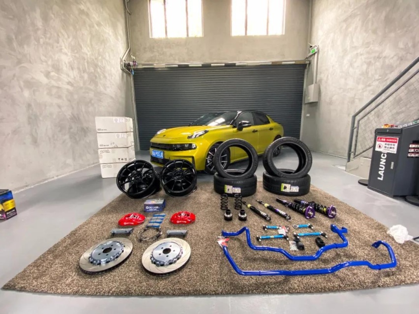

关于选用这些改装件的原因,视频里面已经讲得很清楚,就不再文字讲解了。在这里补充一些细节

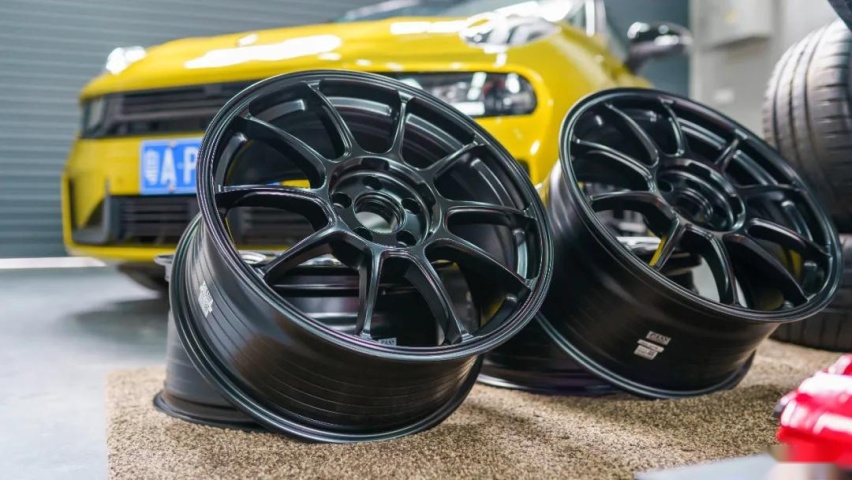

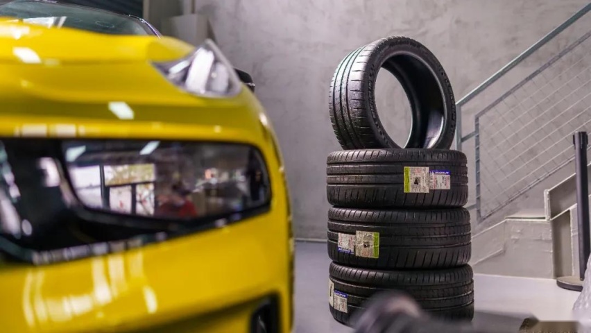

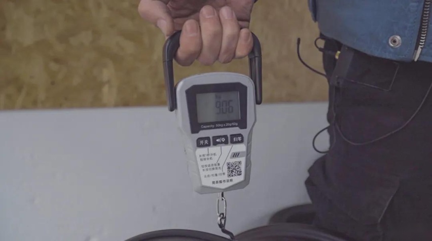

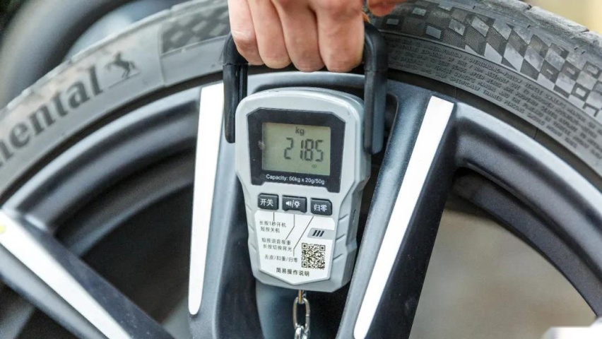

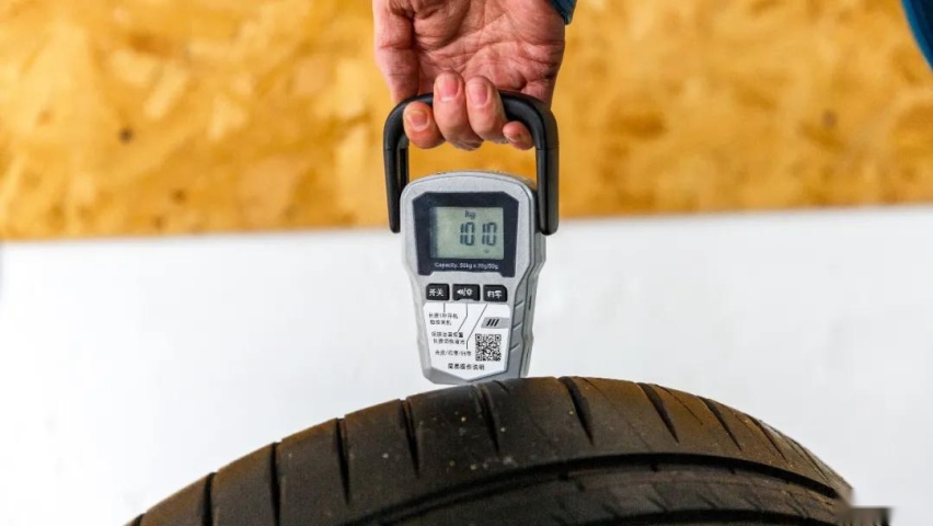

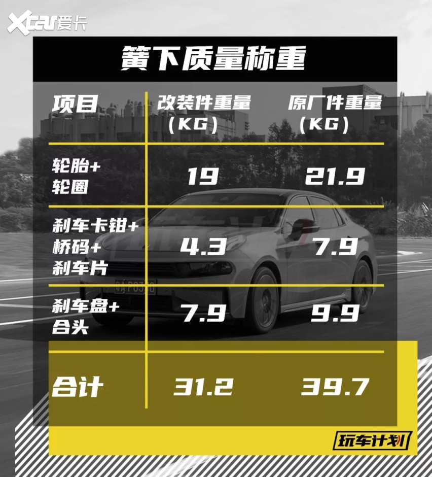

首先,这次改装的轮胎、轮圈、刹车都是纯簧下质量,我们每一样都称了一下,记录了改装件和原厂件的重量差异
以上的质量都是单只的平均重量,所以全部加起来,这次改装一共减轻了簧下质量22.8kg。(后轮只有轮胎轮圈,刹车未改)

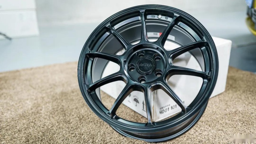

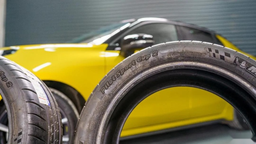

(自上而下:原厂轮胎+轮圈、ARTKA RC608轮圈、米其林CUP2轮胎)

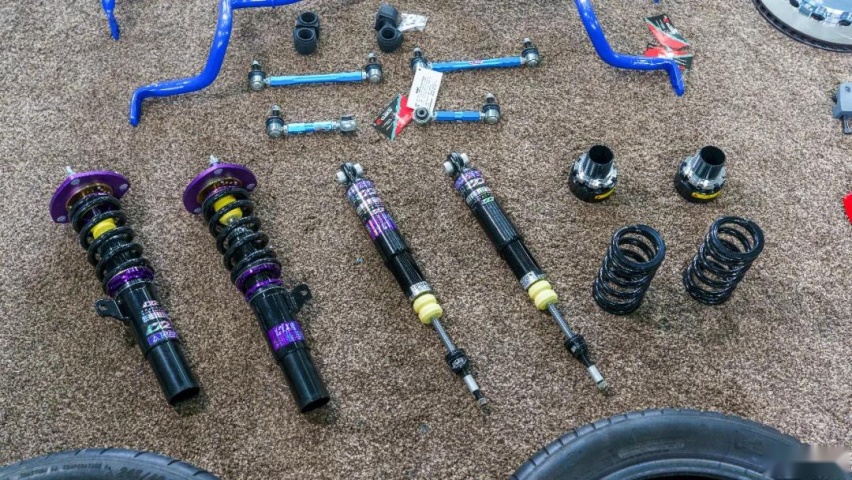

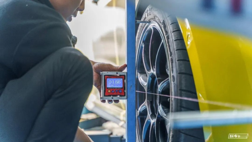

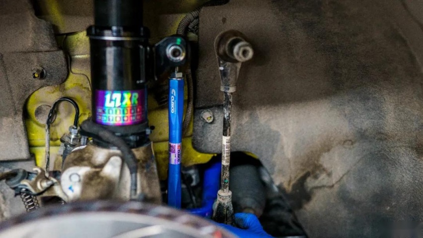

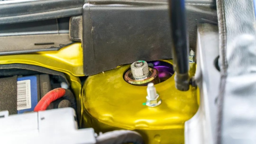

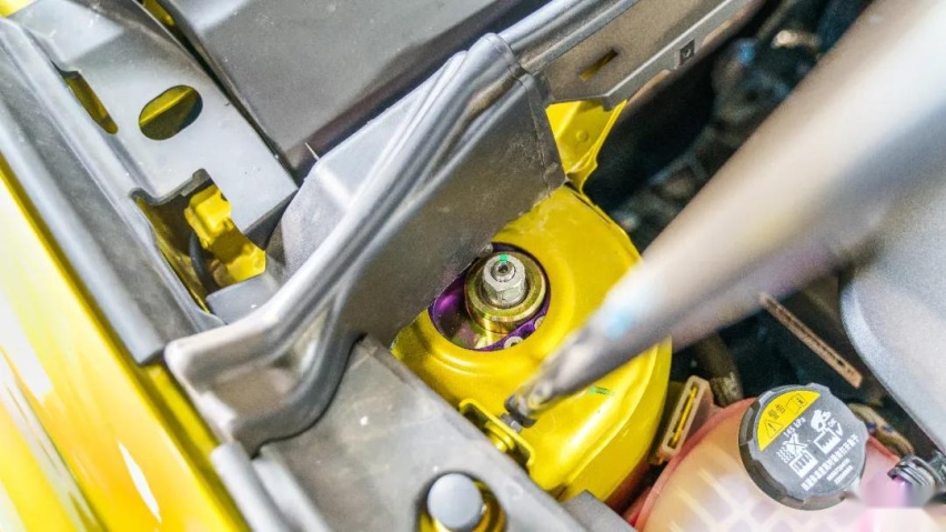

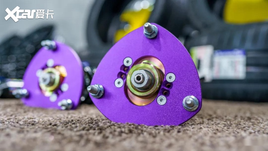

这套D2竞技版避震的塔顶是鱼眼可调的,在选择到最大负值的外倾角的情况下,用原厂摆臂、羊角,最大可以支持到-1.6°至-2°外倾。就赛道竞技来说,这样的数据有点保守。

不过领克03+原厂的塔顶开口原本也不够大,即便改装了可调范围更大的鱼眼塔顶,也容纳不了。如果后期想做更大的倾角,就需要改摆臂或者改塔顶了。

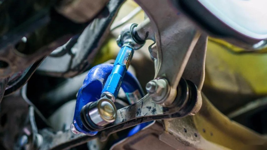

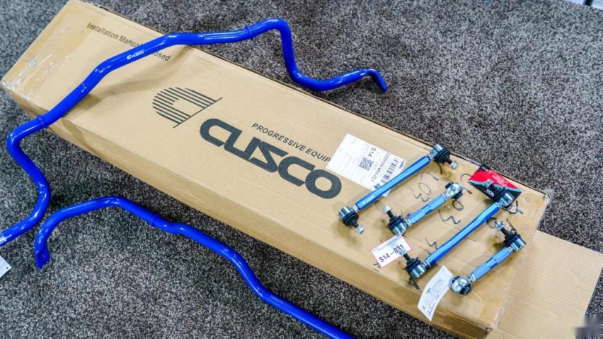

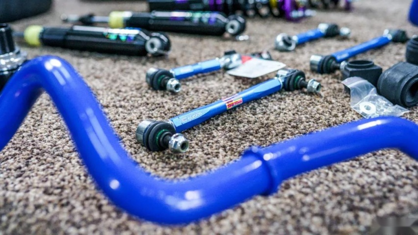

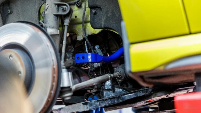

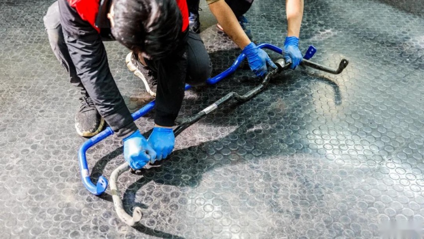

CUSCO的防倾杆我们在安装时前后都选择了较软的一挡,主要是考虑到竞技版避震本身较硬,左右轮如果再相互干涉过多的话,日常驾驶就更难受了。况且即便在软的一挡上,侧倾抑制已经很充足。

另外CUSCO其实已经给领克03+出了全套车身加强件,但是由于这次的预算限制,就都没有选装。

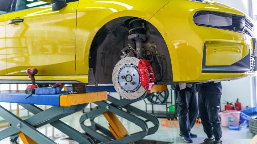

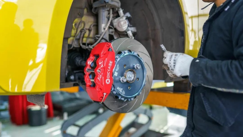

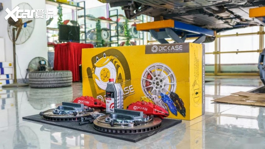

这套DICASE的刹车脚感,和原厂非常不同。03+原厂的刹车是初段很敏锐,轻轻一点就能给到很充足的刹车力。但DICASE这套D41四活塞卡钳的脚感就变得非常线性。
另外,因为原车的刹车温度传感器属于定值报警的设定,所以即便改了更耐高温的刹车盘和片,它到了一定温度依然会在仪表盘显示刹车系统高温提示。但这套刹车配上HP3000的800℃高温刹车皮,在广东竞速国际赛车场上已经可以随便刷了,脚感基本不会发生变化,刹车性能始终很稳定
