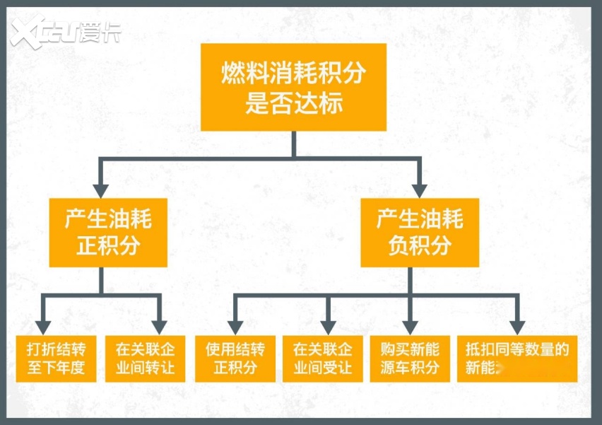

在如今的时代大背景下,三缸可以说确实是一个政策的衍生品。为了缓解巨大规模的汽车产生的能源和环境问题,国家工信部、财政部等推出的《双积分政策》就是三缸诞生极大的催化剂。所谓双积分政策也就是CAFC(Corporate AverageFuel Consumption,企业平均燃油消耗量)积分和NEV(New Energy Vehicle,新能源车)积分,或者简称油耗积分和新能源积分。CAFC与CAFE相似,在汽车圈内也被人们称为“咖啡政策”。
简单的说,双积分就是一个天平,能让传统燃油车生产企业把注意力更多的放到两件事情上,一是尽可能削减燃油车的油耗,来提升实际油耗CAFC油耗积分,二是尽可能生产高性价比的新能源车以提升NEV新能源汽车积分。双积分负值如果按期没能抵偿的话,对企业的发展将会产生深远的影响。CAFC油耗负积分未抵偿的企业,将会受到暂停高油耗产品申报、暂停高油耗产品生产等的处罚。NEV新能源负积分未抵偿的企业,则会受到高油耗产品暂停生产等出发。企业要想继续营业,要么自给自足,生产低能耗或者新能源汽车,要么从其他企业哪里获得积分,用于补偿自己的积分亏空。按照前两年中汽中心和机构调研结果,买家可接受的价格约5000元/分,如果CAFC负20万分的话,单纯靠买分抵偿的话,需要花费10亿元。这数字对于很多OEM来说都是巨大的财政负担,车企在大政策的背景下布局三缸,也可以说是没有办法。

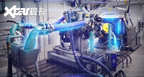

看到这熟悉的M15发动机,我先讲一个故事。一切仿佛回到了那年的冬天,我和几个开发的同事接着台架上凌乱的线束,说着以后都是小排量的天下的事情,“啪!”的一声,我身边的保险丝炸了一下。
“这点火线可比其他的猛多了,是接错线了还是上错保险丝了呀?”师傅一边说一边淡定的排查,最后成功的开启了这款发动机的台架试验。说不后怕是不可能的,毕竟其他车测试用的线径可没有这个粗,于是我们纷纷猜测,这可能就是那个丰田的新发动机,但我数了数,一共三个缸,害,该来的还是来了。
处理好搭建的问题,就到了漫长的测试过程,而接下来的时间,这台发动机不断的刷新着我当时的知识储备,毕竟对于当时的我来说,哪见过这个啊。
耗油量和输出功率在那年所有的台架测试中的成绩都非常的优秀,当然,还有安装了部分排气系统后特别的三缸声浪,直排的时候那是真的特别。

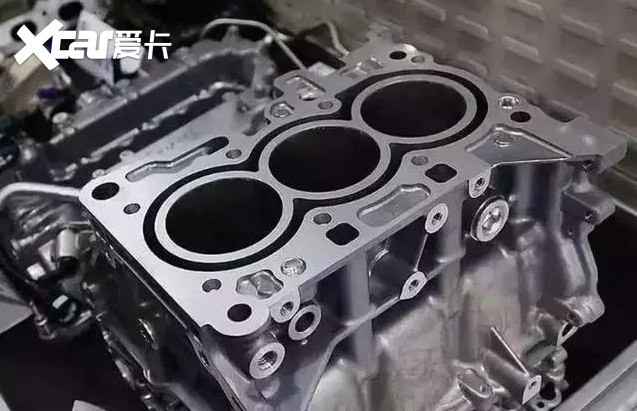

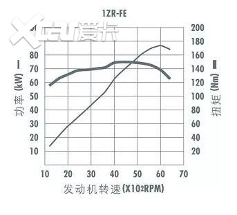

现在想起来,这款发动机的确与我们之前猜测的那样,拥有很高的热效率,13:1的压缩比的确也像那时候的猜想压榨出了更多的动力,对比卡罗拉1.8L的发动机更是足足多了23匹。并且由于排量增加,缸径变大,其扭矩也增加了6牛米。

就像当年的M15A,日本想要将其部署到国内的产线上,也必须经过国内法规和试验检测的验证,无论是怠速还是全油门,亦或者是交替循环耐久,都仿真了日常使用环境和极端工况,而且如果要判定这款发动机的可靠性足够满足量产需求的话,其中有一项试验,也是经常会被拿来做文章的发动机耐久试验,需要不间断的跑42天或者更长,也就是说,当发动机在不间断、不更换零部件的情况下,经受住了极端的使用情况,以后那么日常使用势必不会有很大的问题。
还有一个大家关注的点就是频繁启停的工况,目前很多车都配备了自动启停系统,对于不太熟悉汽车制造流程的人们来说,势必会产生很多担心,比如频繁的熄火启动会不会对车上的零部件造成损坏,或者加速其寿命的老化,最后招致某些不必要的麻烦。其实大可不用担心,M15A的起动机和发动机也经历了超长时间的启停测试,比如我们曾经做一项破坏性试验时差不多每天需要启停600次,在高低温(-40℃~85℃)的环境中,连续做到起动机无法启动或者总成零部件故障,使发动机无法正常工作,一共历时102天,才让起动机“顺利”报废,而换上新起动机的发动机一枪就点着。

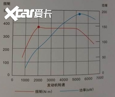

和1.2T的9NR-FTS相比,这代M15A-FKS的最大马力比1.2T提高了5匹,扭矩少了37牛米,而对比1.8L动力版本,则多了23匹马力,扭矩则增加了6牛米。很多人就因此判定,新款发动机起步会比1.2T动力版本更肉,但涡轮增压发动机的扭矩爆发需要涡轮的不断介入,且扭力上升区间有1500转至5000转这么大的范围,涡轮的介入也会使得油耗在介入时间内有一段陡增的情况产生,自吸则是线性增加,在能耗方面表现也会相对更稳定。

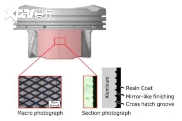

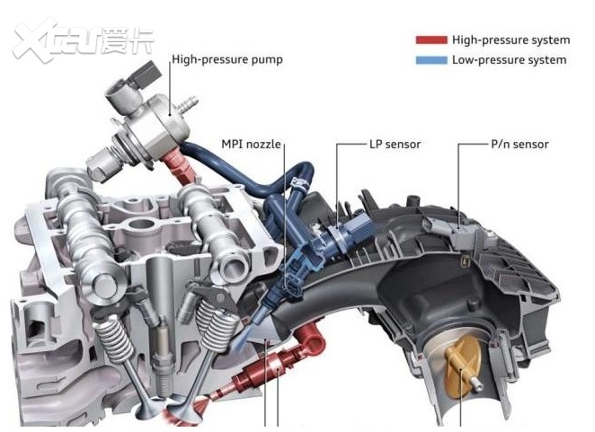

为了保障M15A的高效,其机械设计与减阻设计都在既有M20的平台上得到了充分的优化,比如M15A的进气角度更垂直一些,且阀座经过激光熔覆处理后,可以设计的更加薄,降低了运动过程中的质量,从而减少了滚阻,提升了油气混合流动比。
为了实现13:1的高压缩比,重新设计的高压油泵和齿轮,甚至活塞与轴瓦都得到了符合使用效率的刚度优化,以满足20.8 m/s的活塞速度,而活塞裙侧上的微型沟槽和重新设计的活塞环与轴瓦沟槽等,都在不遗余力的满足减少阻力的需要。

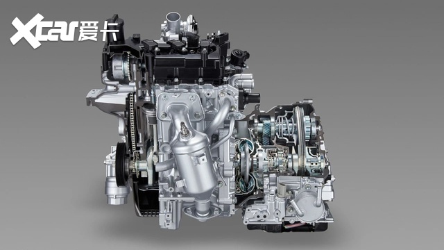

而对于驾乘的感受,发动机也要匹配合适的变速箱,单靠发动机的参数就去评判驾乘感受,就非常的“张口就来”。M15A搭配的CVT变速箱可以使传动效率得到最大的优化,也就是CVT能让M15A一直咬在扭矩峰值转速上,也能通过无限的传动比让燃油经济性一直处在最优的状态下,对于一辆10万元左右的家用车来说,这真的够了。
