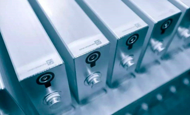

根本原因是,磷酸铁锂电池的低温性能差,包括续航能力、充电能力、性能一致性,都明显弱于同等级的三元锂电池。
理想汽车CEO李想,在2020年3月29日公开表示:不看好汉EV的刀片电池。理由是:磷酸铁锂电压测量不稳定,会扰乱控制策略;低温性能差,在-10度时,用磷酸铁锂的增程车油耗比三元锂高50%,NVH差到崩溃;重量与空间不占优势,这对增程和插混来说是一大弊端。

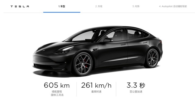

以特斯拉为例,Model 3性能版申报的WLTC续航是530km,上市公布的NEDC是605km,WLTC换算率为87.6%;Model Y长续航WLTC是505km,NEDC是594km,换算率为85.0%;Model X长续航的WLTC是505km,NEDC是605km,换算率为83.5%。
车越重,WLTC的换算率越低,平均在85%左右。

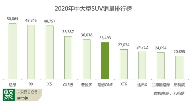

如果放到整个中大型SUV的细分市场中,理想ONE也能排到第6位。仅次于大众途昂、雷克萨斯RX、宝马X5、奔驰GLE、丰田普拉多等车坛宿将,是Top 10中上市时间最晚、知名度最低的。
如果再品,理想ONE还是中大型SUV前十中,唯一的新能源车和唯一的中国品牌车。换句话说,理想ONE确实是像黑马一样,成了中国增程式车型的代名词。

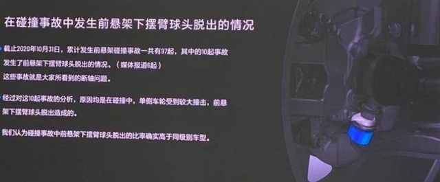

理想曾承认,上市11个月以来理想ONE累计发生前悬架碰撞事故一共97起,其中有10起发生了下摆臂球头脱出的情况。
这个脱出概率为10.3%,远高于同级别车型的<3%。

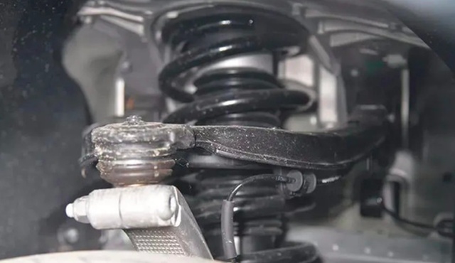

根本原因是采用了新材料和新设计。虽然理想在在对质疑时公开辩解:其前悬下摆臂采用了钢塑混合材料(钢与PA6+50%玻纤复合材料混合),在减重的同时能提升车辆动态性能。
“Model X和Model S的前上横臂用的也是相同材料。”理想说。
然而,业内人士指出这不是一回事。因为特斯拉是把复合材料用在了上叉臂,而理想用在了下摆臂,后者明显受力更大。特别是,特斯拉是前双叉臂,两个叉臂都可以吸引轮胎收到的横向作用力;但理想ONE是前麦弗逊结构,只有下摆臂来承担横向剪切力。
所以,特斯拉的下摆臂还是传统材料,并没有采用理想ONE的新型复合材料。
新能源乱象:电动水太深,增程不理想,谁能画出一张蓝图?
除了材料存疑,还有设计。万春雷指出:理想ONE的前悬转向节与下控制臂间的水平夹角高达22.5度、球销摆角高达58度,这两个角的设计远高于一般车辆。前者会产生更大的轴向拔脱力,后者能承受的拔脱力更小,均存在设计缺陷。

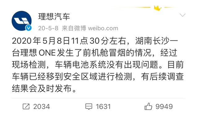

2020年5月8日,一辆理想ONE在长沙街头起火,理想的官方声明是“发生冒烟”。这种置事实于不顾的“妙笔生花”引舆论大哗。这也是之后,不少KOL对理想传播的信息不再信任的一个根源。
