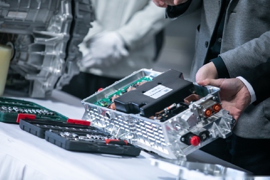

双电机控制器
双电机控制器可谓是柠檬混动DHT的“中枢大脑”,在业内率先搭载了全新一代高算力英飞凌TC38系列处理器芯片,算力强、可靠性高,配合长城汽车自主研发的控制算法,对系统的能量流动实现科学合理的控制。

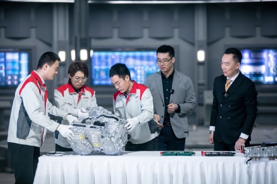

DHT模块
DHT模块可理解为柠檬混动DHT的“传动装置”,包含了减速器、离合器、换挡机构以及双电机。它采用双电子泵设计,能够基于整车需求调节电子泵的启停;采用单离合设计,相比于双离合,润滑冷却需求更低。而且在结构上十分小巧,相比传统DCT降低50%以上。

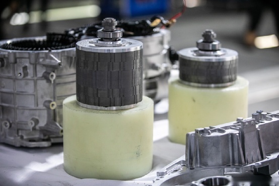

双电机
在DHT模块中,双电机本身也至关重要。电机采用了高磁阻转矩设计理念,较普通永磁电机设计降低20%以上磁钢用量,达到轻量化目的;发卡式扁线设计,槽满率高达70%以上,有效提升电机功率密度;短距绕组排布,优化气隙谐波,降低各阶次电磁力,改善48及96阶高频噪声,NVH性能业内一流;低损耗0.27mm硅钢片,铁损降低17%以上,实现双85%的高效区占比。

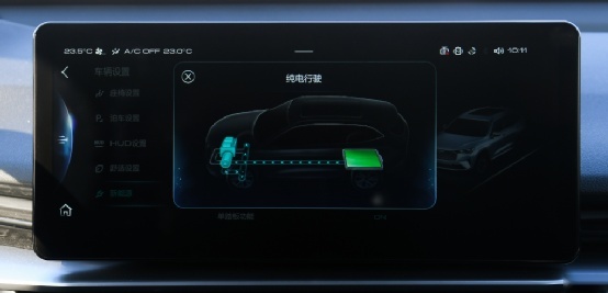

纯电行驶模式
纯电驱动以及串联驱动,由电机负责驱动,发动机不工作或只负责“发电”,主要应对中低速、走走停停路况行驶。这样可充分发挥电机效率高、响应迅速的优势,令发动机维持在最佳燃效区间运转,提升燃油经济性。

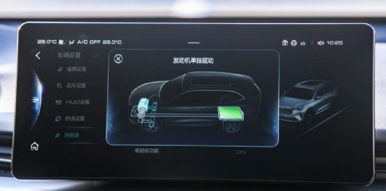

发动机直驱模式
发动机直驱,主要应用于城市环路、高速等场景。在相对“稳态”的路况下,发动机直驱的综合效率要超越串联,可节油10%-15%。而且发动机直驱具有经济挡、动力挡可选,分别应对平稳巡航和中途加速,实现类似于燃油车的“换挡”效果,完美兼具动力性与经济性。

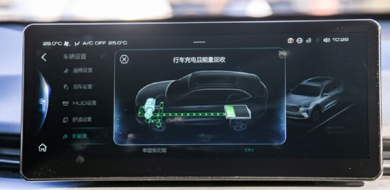

动力与油耗兼备后的科技,长城汽车柠檬混动DHT全球首次拆解能量回收模式
能量回收,在需要减速的时候,可通过驱动电机将制动降低的动能一部分转化为电能为电池充电,回收制动时浪费的能量。
