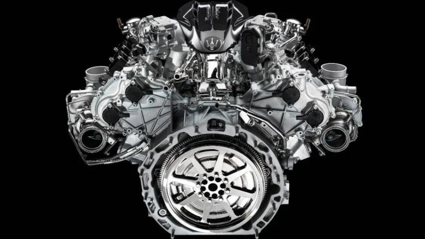

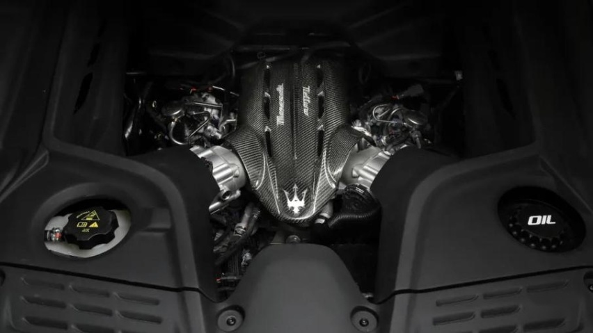

Nettuno海神发动机,3.0升V6双涡轮增压,拥有630马力的最大功率和730牛·米的峰值扭矩。

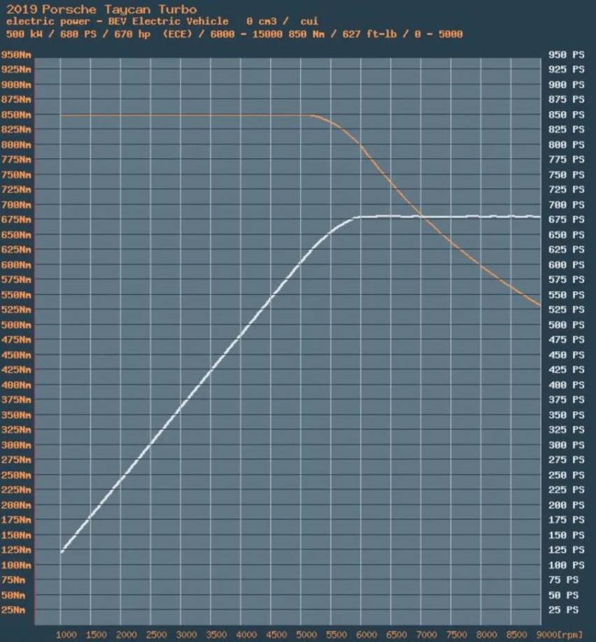

Taycan Turbo的前后双电机综合最大功率680马力,综合峰值扭矩850牛·米。

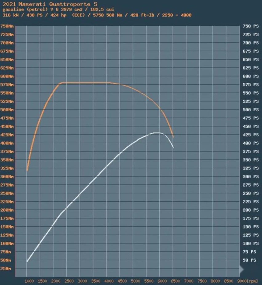

虽然Nettuno海神发动机让MC20的加速成绩更好,可是实际体验或许会是另一种感觉,毕竟内燃机和电动机的功率和扭矩输出方式完全不同。原谅我并没有找到MC20发动机的功率-扭矩/转速输出曲线图,只能用同样是3.0升V6双涡轮增压发动机的Quattroporte S和Taycan Turbo来做下面的示意了。
玛莎拉蒂Quattroporte S的功率-扭矩/转速输出曲线图
保时捷Taycan Turbo的功率-扭矩/转速输出曲线图
通过示意图能够发现:内燃机会随着转速的上升逐步释放功率,涡轮增压发动机有一个峰值扭矩的转速区间,过了某个转速之后功率和扭矩都会开始下降;而电动机从最一开始就会输出峰值扭矩,此时功率随转速线性上升,到了某一个转速时,扭矩开始下降,功率开始稳定在最大值。

Nettuno海神发动机受国际专利保护,采用了源自F1发动机的技术,压缩比高达11:1,通常这种高性能涡轮增压发动机的压缩比都不会太高,因为需要降低发生爆震的可能性。德国人采用的是降低压缩比的方式,哪怕牺牲一些效率,而意大利人选择了另外一条路。让油气混合体在发生爆震前就燃烧完毕同样可以达到目的,因此玛莎拉蒂给这台发动机使用了预燃烧室、双火花塞这一源自F1发动机的技术。当工况需要时,发动机在预燃烧室里先喷油点火燃烧,高温高压的混合气从预燃烧室里喷出,引燃主燃烧室里的油气混合体,由于喷出的高温高压混合气的能量远高于火花塞,所以主燃烧室里的油气混合体的燃烧速度就会变得更快,在发生爆震之前就能完全燃烧。

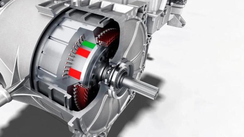

保时捷Taycan Turbo的前后两个永磁同步电机由保时捷完全自主研发,铜填充率做到了行业里量产产品的顶级水平,它采用了Hair-Pin发卡式的绕组方式,同时做到了高效率和低能耗,部分位置为激光焊接工艺。电池组的容量为93千瓦时,听起来好像还好,但是考虑到它很低的底盘高度,还要给驾乘人员留出足够的头部和脚部空间,同时又要兼顾电池组的安全框架结构,这已经是一个非常大的容量了。真正厉害的是,由于传统的水冷方式无法满足对性能的需求,保时捷为电池组的水冷散热系统增设了空调导流管,并且换用了功率超过10千瓦的空调压缩机,组成了强大且罕见的散热系统。
