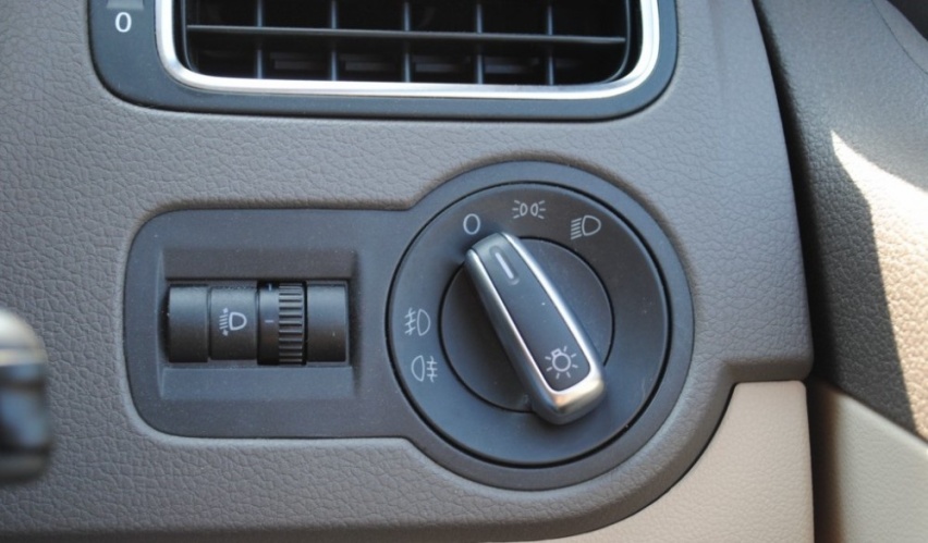

今天给大家分享一些比较常遇到的用车常识,适合刚拿驾照开车的新手司机,汽车停车熄火离开之前请注意这些事项:
1、检查大灯是否关闭,因为大灯是电瓶直接供电的,只要开关打开就亮,不管你插没插钥匙。
2、检查转向灯是否回位,某些车的转向灯也有停车灯的功能,熄火状态下开转向灯时对应的转向灯灯泡会常亮,这是夜间停在路边提醒路人的。德系车一般都有,国产车我见过长城有。

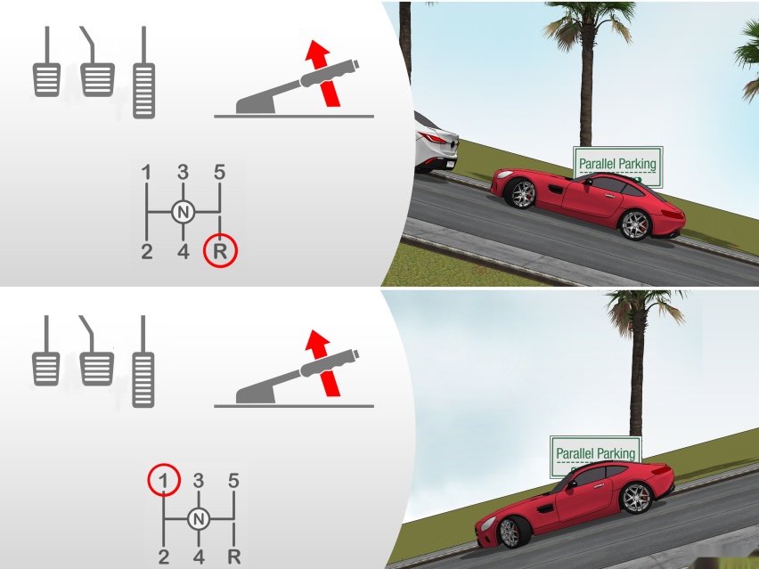

4、手动挡车停在坡道上拉手刹的同时最好别个档,上坡路挂倒挡,下坡路挂1档。

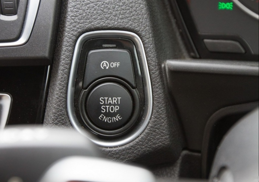

6、一键启动的车最好挂入P档后再熄火,因为你在N档熄火的话汽车不会断电。如果真的需要在N档停车,那么下车之前再按一次启动按钮,如果听到仪表盘发出“咔嗒”声,那就证明方向盘已经锁止,全车断电了。

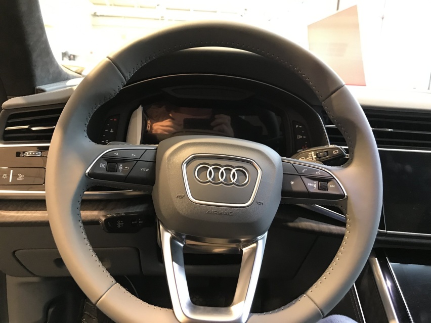

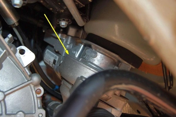

7、一键启动的车熄火后最好别再动方向盘,因为一键启动的车没有机械钥匙,所以方向柱锁是电动的。停车后乱动方向盘可能导致方向盘锁死。锁死后方向盘回正力会使锁扣被咬紧,解锁时阻力非常大。机械钥匙的车这时候轻轻转动方向盘再拧钥匙解锁会很轻松,而电动转向柱锁解锁时不会动你的方向盘,只能生拉硬扯,长期下去容易引起故障。

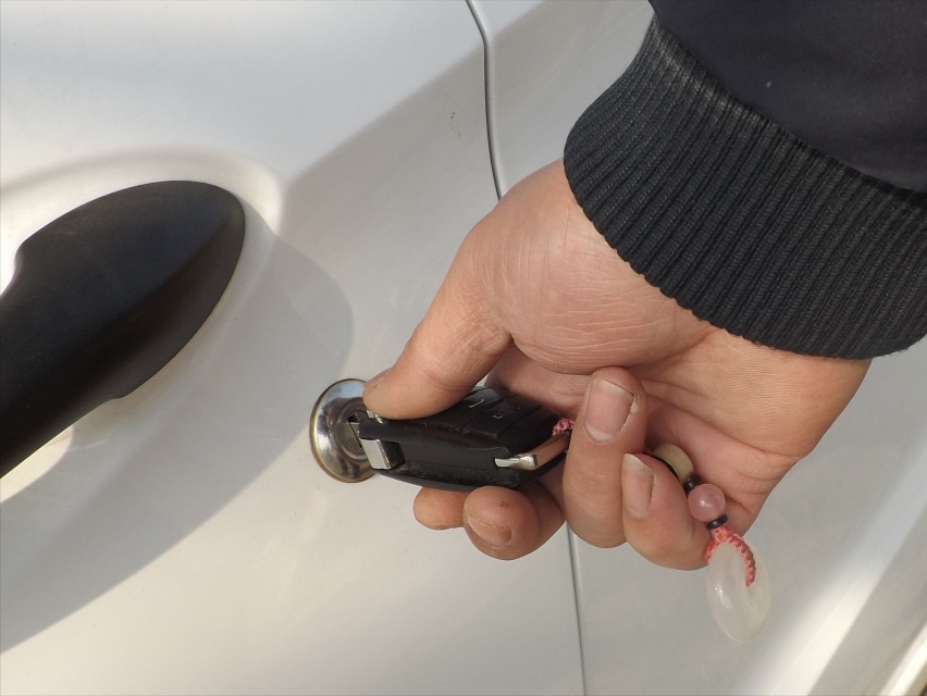

9、记得锁车,在人多的地方最好用机械钥匙锁车,一来防止坏人干扰钥匙信号行盗窃之事,二来让机械锁芯定期活动活动,以防关键时刻掉链子。

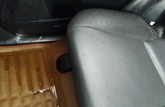

10、记得把车门关紧,有些车门关不紧无法锁车,更要命的是某些车车门没关紧就上锁后只要用力推车门把它关紧,门锁保险会自动解开。而且车门关不紧你的车内照明灯、迎宾灯、仪表盘指示灯会一直亮,直到把电瓶耗尽为止。
