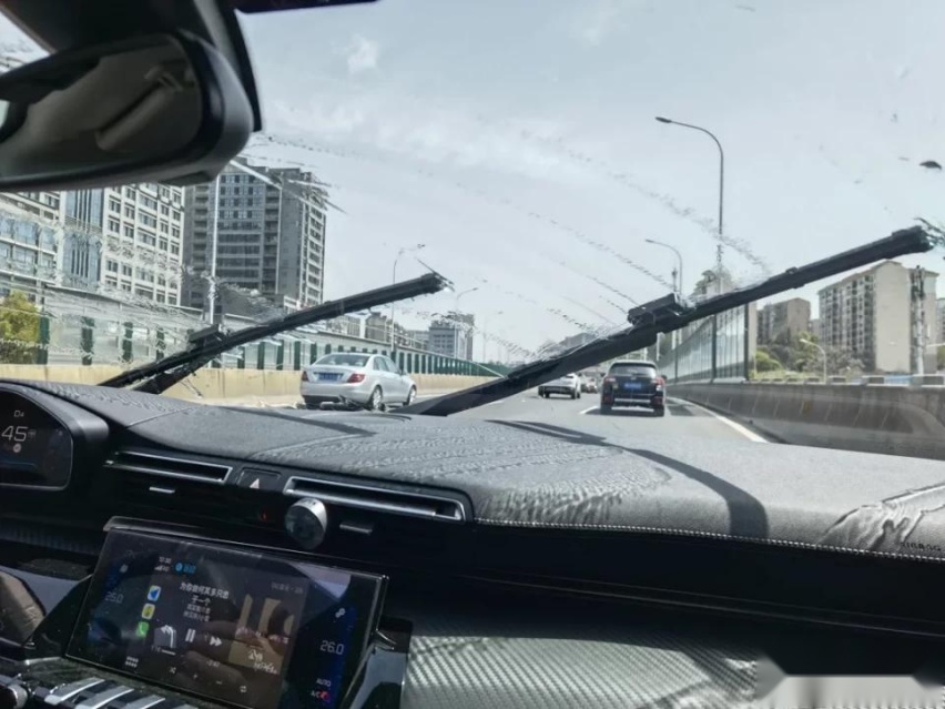

1. 雨刮喷水:
这个级别大部分车型都会将雨刮水喷头设计在前挡下沿或机盖上,而508L的雨刮喷水功能则被集成在了雨刮器上。这样设计带来的好处是:一可以装X;二是日常行驶的时候不会被“射一脸”的水遮挡视线影响行车安全;三是前挡有砂石的时候能提前润滑雨刮条,保护雨刮条和挡风玻璃尽可能不会被划伤。
大部分喷头设计在前挡下沿或机盖上的车型,水柱或水雾会最先被喷洒到挡风玻璃中上部,也就是驾驶员行车目视方向的正中,此时如果挡风玻下部有砂石的话,雨刮条将得不到润滑直接刮擦导致划伤雨刮条和玻璃。
而将雨刮喷水集成在雨刮器上的坏处可能就是制造成本会相对更高,毕竟上一台我开过使用这种设计的车子还是迈巴赫S450。以上这些都只是我的个人理解和猜测,欢迎打脸。

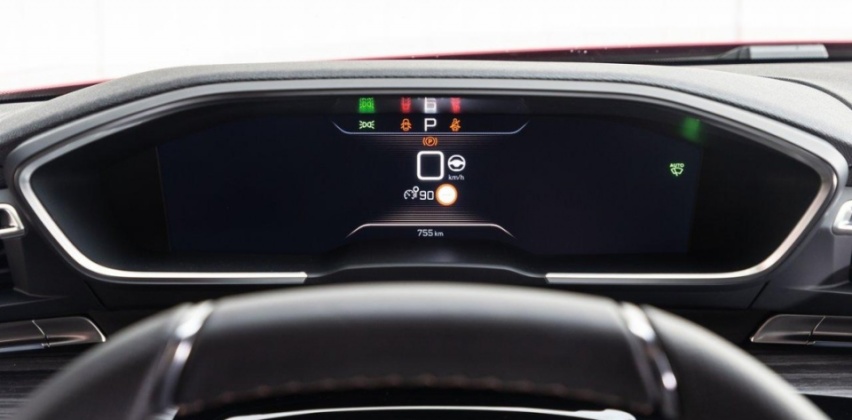

5. ACC和限速模式组合开关
PSA的这个组合开关同样也是饱受争议,被喷得最厉害的当然就是藏在了驾驶员正常驾驶时完全无法看到的位置。而我个人认为这个功能“藏起来”挺好的,一是减少了方向盘上多功能按钮的复杂程度,二是这个组合开关的位置布置得非常好,拿到车后只需要熟读用户手册,外加几次尝试,要实现盲操并不难。试想想,哪怕是普通用户,在熟悉了方向盘上的多功能按钮后,有多少人还需要看着操作的?
另外这套组合开关的功能也非常好用,例如在ACC或限速功能启用时,配合原车的摄像头,会将识别到的道路限速显示在仪表上,此时只需要按两下底下的这个确认按钮,就能直接设定为当前限速值。当暂时不需要ACC或限速功能时,只需要按一下侧边的这个按钮就能退出,需要重新启用时再按一次就好,非常方便。
