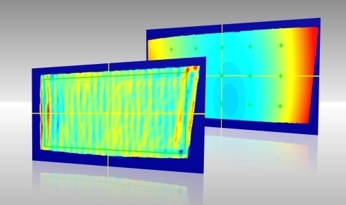

偏折法可在单个测量步骤中同时检测形状和任何缺陷

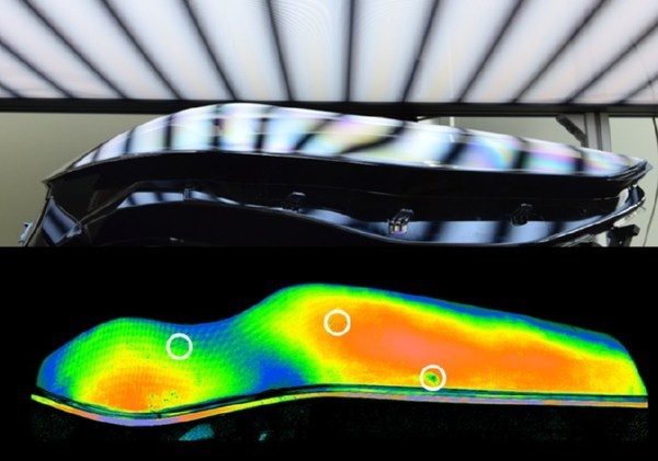

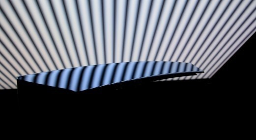

对于反射表面或部分反射表面的测量,相位偏折法是一种尤其可靠的工艺。ISRA VISION的SpecGAGE3D传感器系列树立了全新标准,并将这套工艺完备化。
该系统将条纹图案投影到待测的反射表面。接着,由多个摄像头从不同角度记录反射条纹图案并进行评估。根据所记录条纹图案的畸变,系统可以计算出组件的拓扑结构。
通过此过程确定的拓扑结构会与CAD模型(组件的数字模型)进行比对,这仅需几秒钟即可完成。精确到微米的高度差异图能够显示出与预期模型的偏差。同时,传感器还可以检测表面局部凹凸不平和外观缺陷。
在省时的单次测量中,SpecGAGE3D就能可靠检出高光注塑件以及其他反射或透明组件的形状和任何缺陷。通过比对图像与CAD模型,该系统可以检测出低至微屈光度范围的偏差,局部缺陷的可检测精度达纳米级。喷漆缺陷、杂质、注塑缺陷以及其他缺陷可以被快速的检出,分类并归档。从这些检测中得到的结论有助于制造商快速调整工艺,从而优化生产效率,节省资源并减少机器运行时间。此外,缩短测量时间还能够提高生产节拍。无论是从技术还是经济角度看,这一完整的测量工艺都能实现零缺陷质量。
