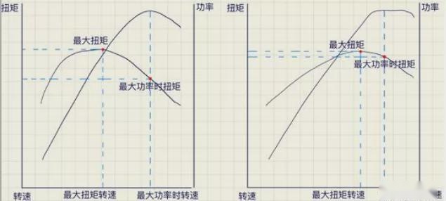

那么这条法则在汽车上是否适用呢?这就需要引入另一个概念:内燃机外特性曲线,简单来说,外特性曲线描述的是内燃机功率、扭矩、油耗随发动机负荷、转速变化的规律。聪明的小伙伴已经能想到,就算负荷恒定(节气门开度)这些参数也会随着发动机转速的变化而变化,因此即使你一直将油门踩到底,汽车也永远不可能以恒定的功率向前加速。
对于“功率派”,车叔想说:你们的认知虽然没有错,但忽略了转速这个重要因素。当全力加速时,发动机输出功率并不是最大功率,而是每一个转速区间对应的有效功率,如果最大功率的转速区间比较广,它在加速期间整体有效功率就更大,这也是一些涡轮增压车型虽然最大功率不大,但加速成绩却很好的原因。

不过扭矩也并不是完全与加速无关,通过一个公式(功率=扭矩×转速/9550)我们可以得知,扭矩与功率是存在一定正相关联系的,依照此公式我们可以看出,当转速一定时,功率越大扭矩也越大。如果有一台车最大扭矩为100,但最大转速为5000,而另一台车的最大扭矩为50,最大转速为10000,那么两台发动机的功率数值相同,但当两车同样加速到5000转时,第一台车已经达到了最大功率,而第二台车还没有达到最大功率,因此第一台车的加速能力要更好一些。
车叔总结
通过分析,我们现在知道扭矩与功率之间的关系,可以说扭矩大小决定了最大功率时转速的高低,扭矩越大,达到最大功率时的转速就越低,低转速区间的加速性能就会更好。扭矩越小,达到最大功率时转速区间会更高,后段加速能力更强。可能有些小伙伴会问:那电动车的低速区间加速能力那么强,扭矩也没见有多大啊?这就涉及永磁同步电机的恒定扭矩加速与恒定功率加速两种特殊工况了,车叔下期与你慢慢细聊。
