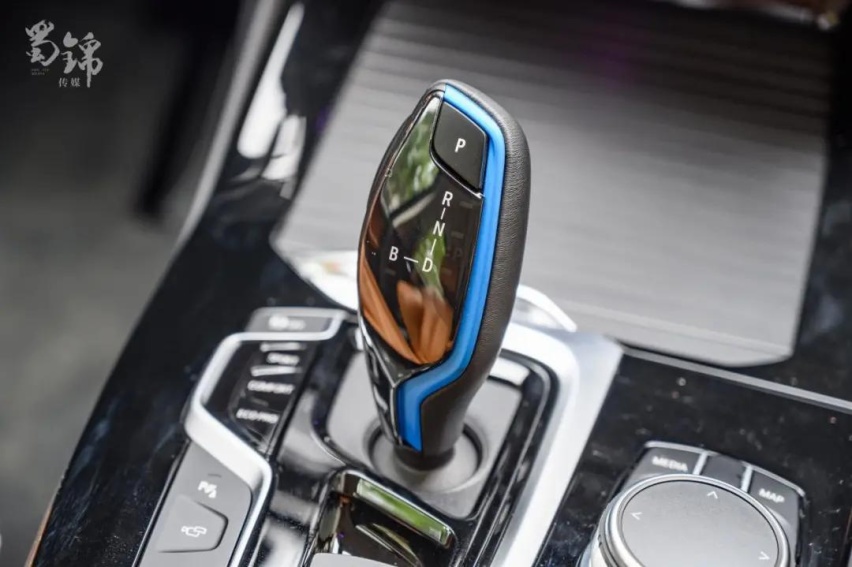

对汽车来说,踏实不仅是机械可靠,也要信息数据真实可靠,人机工学合理。iX3开起来用起来都特别熟悉,基于X3那一套人机学已经比较成熟的按键屏幕布局很容易让人适应。整台车内外饰和X3的区别仅仅只有iX3专属的低风阻轮毂、翼子板的“I”标识、内饰蓝色饰条的鸡腿挡把/宝马车标。

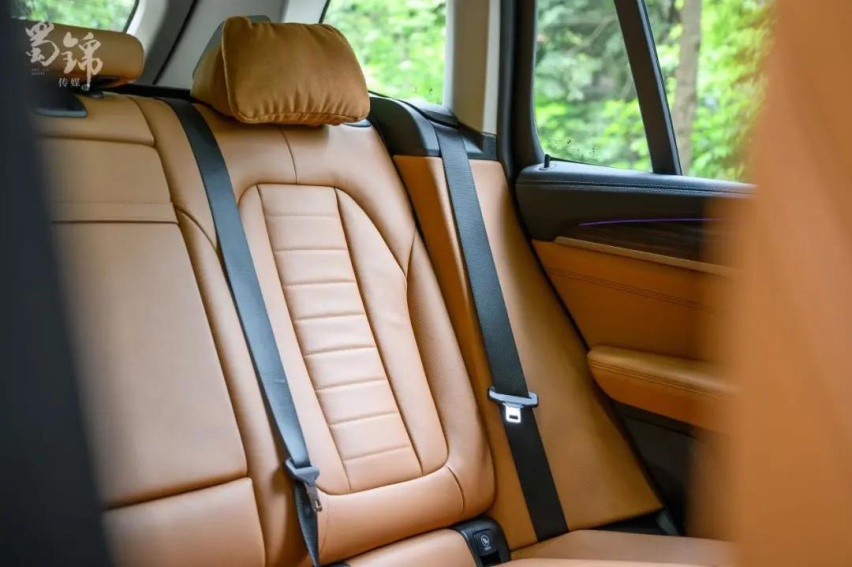

相较于前排座椅营造的运动感,后排座椅完全是另一种调性,这点和X3是一样的。后排座椅无论是坐垫还是靠背整体柔软度都比前排更软,更加偏向舒适。坐垫长度对笔者178cm身高的人来说刚好,扬起的角度略微有点低。靠背要给一大好评,柔软度好,填充物的支撑性也不错,属于那种能长途乘坐也不会累的类型。
宁缺毋滥—试驾宝马iX3

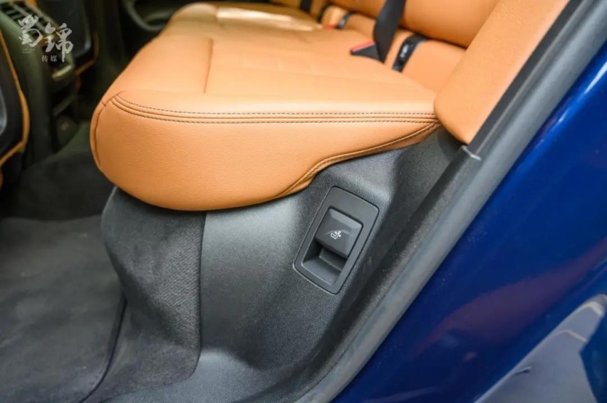

重点好评的是后排座椅支持的靠背调节。别看其他品牌的一些车型也有,但笔者要给你说的是,其他品牌后排手动调节靠背的没有像iX3有这样大的后仰角度的。他们多数都是基于后排放倒改造,在不往后仰调节的情况下,靠背角度相当陡,几乎不能舒适坐人。也就是说想要舒适乘坐,只能把靠背往后调。而iX3不一样,它的靠背未往后调节时,其靠背角度就已经够大能令人舒适了。两者的区别,只有实际使用后才能察觉。

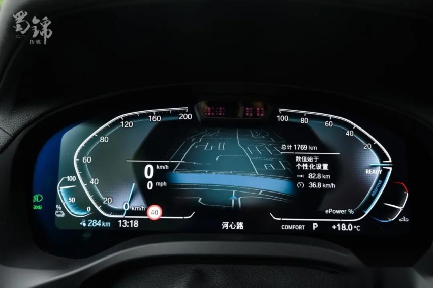

宝马iX3怎么做的?给一个NEDC的500Km数值做广告,宣传嘛,数值好看一点也没错。用车时,行车电脑可不会像其他车企傻乎乎满电时给你显示500Km剩余里程。这三天的时间里,iX3充满电时表显剩余362km,行驶了300公里后(包含高速、跑山、拥堵路况),剩余表显60Km。从这个数值中我们可以看出,iX3的行车电脑一直在实时计算当前的驾驶状态来预估剩余里程,并且有不少的“冗余”来避免出现实际剩余里程小于表显里程的情况。就这样实诚的表显里程,有几家车企的纯电车是做到了呢?

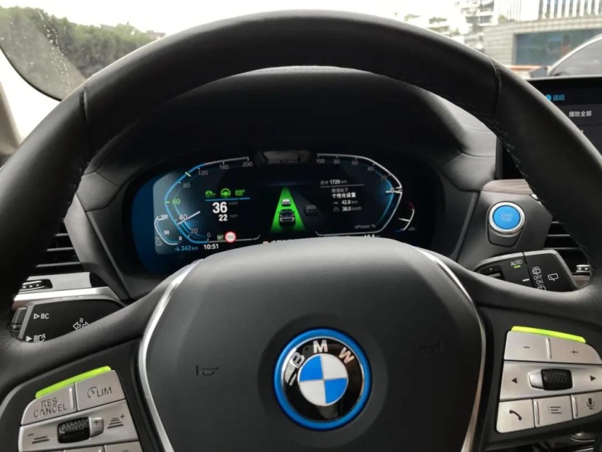

三天体验后,笔者给宝马iX3这套辅助驾驶系统的结论是:目前国内市场辅助驾驶第一梯队系统。车道保持和车辆跟随时绝对倒数时候的转向都十分柔和,刹车减速的判定时机来得也比较好,刹车力度缓和不会让人紧张,车道识别在车道内开启时两秒以内就能识别成功,车道保持可支持的转向角度也非常大,成都市区内使用时所有匝道口都成功通过。
宁缺毋滥—试驾宝马iX3

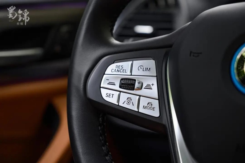

还有一项宝马的“低速解放双手”辅助功能。这个功能在环路/快速路,时速低于60km/h时在车道保持和自适应巡航已经运行的状态下可选择开启。可开启时仪表上会有“Assist plus ready”字样,再次点击方向盘上的Mode按钮,即可开启。这个系统运行以后驾驶者可以放开双手,刹车油门转向所有操作都将由系统接管。驾驶者需要做的就是目视前方、时刻关注车流动态。如果驾驶者有疲劳或者没有关注车流动态,系统会通过方向按钮两边的灯条视觉警告,超过10秒驾驶者还未目视前方关注车流,系统就会退出。真正的“解放双手”。
宁缺毋滥—试驾宝马iX3
虽说是第一梯队,但从笔者自己的评价维度来说他也只是能勉强好用的那种。因为还是有一些情况会碰到识别丢失,车道保持有误,加减速引起内心恐慌这些情况。

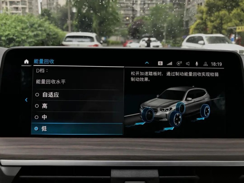

除了辅助驾驶细腻,宝马“动能回收”也非常照顾人。和其他家给一个高中低的回收等级不一样,它还给了一个自适应的选项。这个东西笔者说它体验“好”,好在哪里?当前方有车时,系统会根据你与前车的速度差值,距离来判断是否做动能回收,如果回收,又使多大的劲。就相当于是个进阶版的自动刹车,或者说是低配版自适应巡航。笔者观察了下,这个距离就是两个车位左右,超过这个距离车辆没有任何动能回收;进入这个距离会有动能回收(强弱根据两车速度差值和距离决定),直至速度降至10km/h便不再回收制动,开始自由滑行。
宁缺毋滥—试驾宝马iX3
这个东西好在只要道路条件好,前方车少你就可以自由滑行,遇到车辆跟进,还会有一部分回收来帮你制动,免去了自己刹车的动作。(两个车位以内的距离时其实就是在单踏板操作)不过这种模式还是有局限性,跟车过近松掉油门就是强动力回收,不便抽头超车,对开车激进的人来说反倒是个危险模式。这个模式只适合佛系驾驶。
