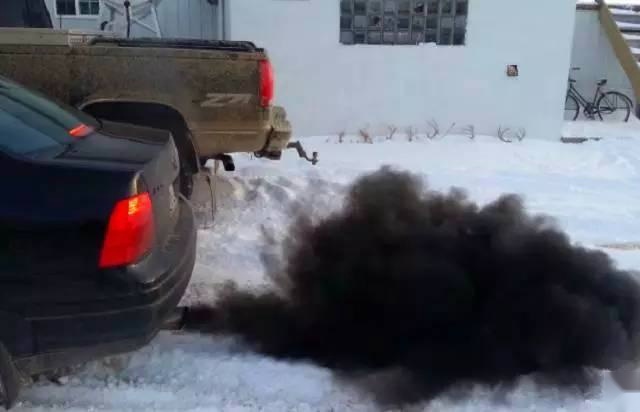

车辆冒黑烟可能是这4个原因:
1.油平面过高,造成混合气过浓;2.真空省油器失灵,造成不适当的加浓混合气;3.主空气量孔沫管堵塞;4.空气滤清器堵塞。问题排查的时候,需要检查阻风门是否完全打开,当车辆熄火后从化油器口看主喷管,如果有油注出或滴油,就是因为浮子室油面过高,应该调整到规定范围,拧紧或更换主量孔,如果是空气滤清器堵塞,就要立即清洗、疏通或更换。

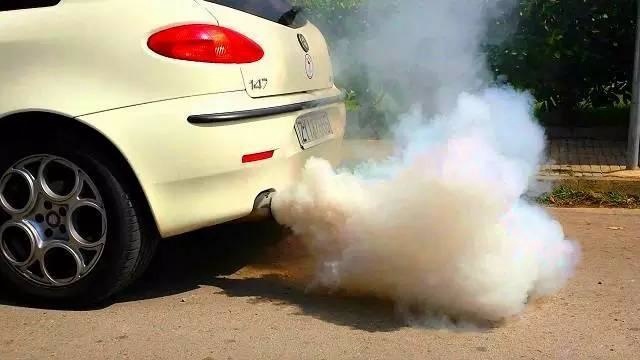

冷车的时候,排气管冒白烟,而热车的时候并没有出现这种情况的话,那么可能是汽油中的水分因为发动机还没有达到一定的温度,导致水分附着在缸壁上,不需要太担心,等发动机温度达到了,那么冒白烟的情况就会消失了。

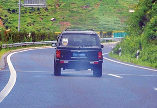

冒蓝烟又分为这几种情况:
1. 冷车启动冒蓝烟:冷车启动冒蓝烟一般来说是发动机烧机油了,在汽车使用的过程中,气门油封已经老化,磨损的程度已经很大了,密封性很差,所以导致烧机油。
2. 热车冒蓝烟这种情况说明;发动机活塞上的活塞环与汽缸壁拼接不严,这是烧机油的现象。
3. 任何情况下都冒蓝烟。这种情况只能说明发动机的磨损已经达到了一个峰值,需要及时去修理发动机了,否则可能会出现发动机拉缸等问题。
