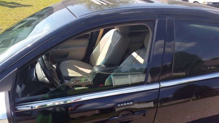

这是最基本的做法,因为烈日暴晒下的车内温度非常高,直接坐进去的话你需要把空调调节到最大功率才能感觉舒服,无形间造成浪费。
而上车前先开门通风,把热空气排出去就能大大降低空调系统的负荷。
另外有条件的话尽量别让车晒太阳,再不济也用个遮阳挡,因为整个车被烈日晒透后很多地方都是高温,肯定会增加空调负荷。

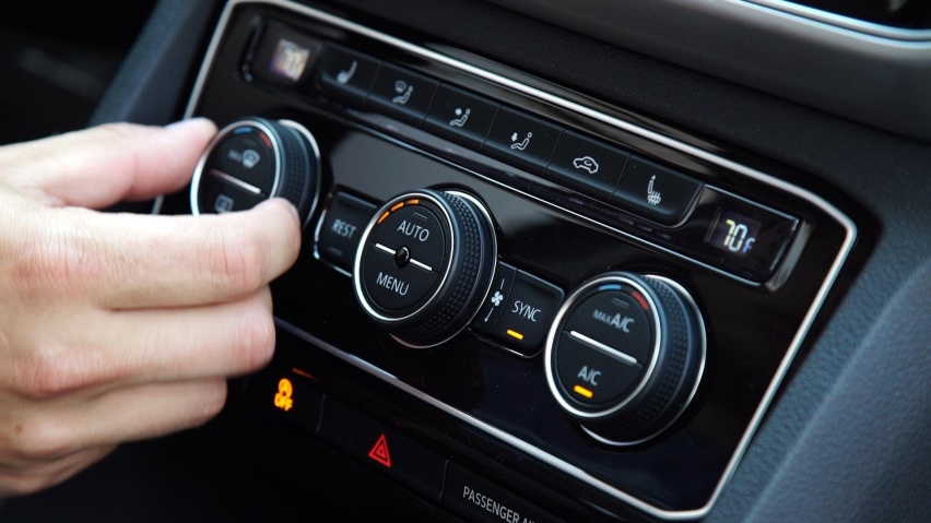

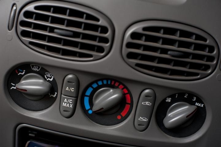

自动空调把温度旋钮往左使劲儿拧,直到空调面板温度显示为“LOW”。手动空调把温度调节旋钮往左拧到蓝色区域的尽头,这样就完成了设定。
因为汽车空调调节出风口温度的方法“很笨”,就是先让气流降温,再控制一部分冷气经过暖风水箱升温,然后再混合,以达到合适的温度。也就是说如果你没有把空调温度调到最低,那么空调内部始终会把一部分辛辛苦苦得到的冷气再给你“热一热”。而把空调温度调到最低时气流就不用经过暖风水箱了。

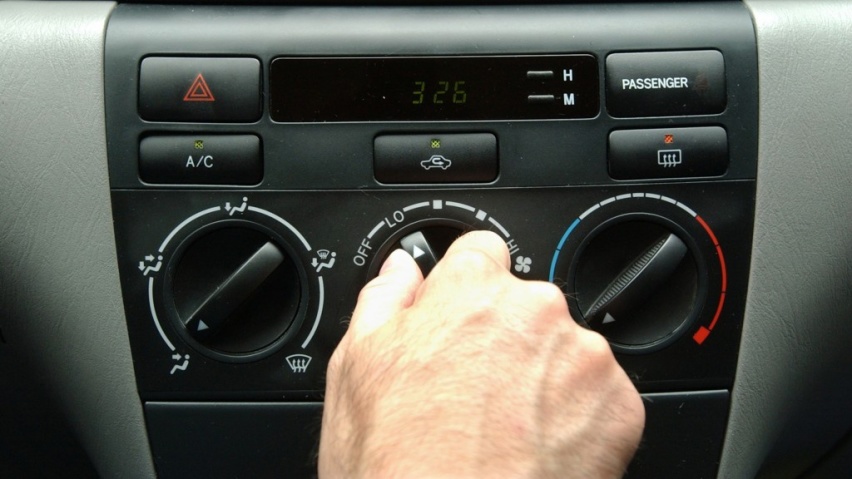

开空调时在确保凉快的前提下把风力调低,从理论上来说对节油有好处。
首先调低风力会直接降低风机耗电量,虽然风机不耗油,但是风机消耗的电还是烧油发出来的。

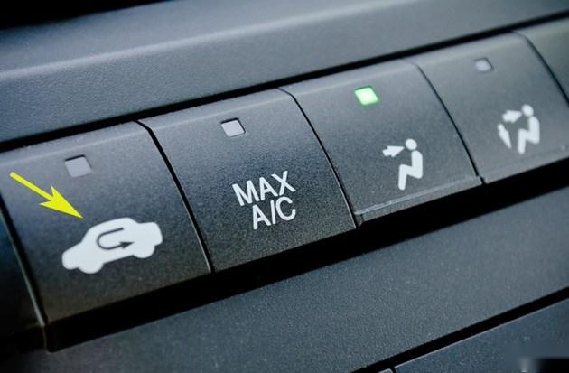

开内循环时空调系统始终利用车内的空气进行制冷,越循环车内温度越低,需要的制冷功率越小。而开外循环的话吸入的都是车外的高温气体,空调系统需要更大的制冷功率去给它降温。

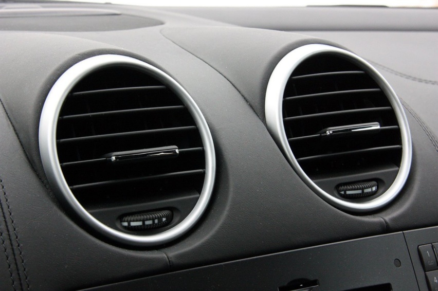

汽车空调风机能提供的压力是一定的,出风口开得越多,每个出风口的出风量就越少。如果只有一个人开车的话把其他出风口给关上,这样驾驶员座位的出风口风量就会提高,“集中火力”给驾驶员服务。因为汽车空调不一定非要把车内温度降下来,大部分情况下只需要有凉风吹在身上就很舒服了。
