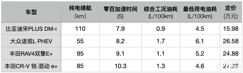

市面上的插电混动车型,比较有代表性的是德系的大众、日系的丰田本田。插电混动技术,无非是一种汽车动力技术,而看动力技术水平高低,无非是看加速能力和油耗水平。
▲几款插电混动车型的相关参数对照
从主要参数看,比亚迪的DM-i确实比其它几个对手的性能要好,动力强而油耗低。

现在看来,以电为主的路线已经占了上风。大众的这种插电混动技术就不用提了,完全是为了应付政策,简单说就是在变速箱里加了个电机,虽然也叫混动,但和混合动力的技术精髓基本不沾边。所以途观L插电版的油耗数据不好看,“亏电油耗”百公里6.1升,跟燃油版的6.5升差别不大。这种插电混动技术乏善可陈,最大的用处是可以上绿牌。
插一句:看插电混动车型的油耗数据,最核心的是“最低荷电状态燃料消耗量”(俗称“亏电油耗”)”,这才是混动系统效率的直观反应。
▲“最低荷电状态燃料消耗量”是衡量插电混动车型能耗的关键指标

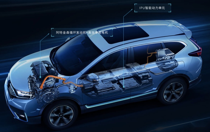

本田的混动技术叫i-MMD,这套系统是以电为主的。简而言之,在大部分工况下,汽车都是由电机驱动,发动机的主要工作是发电。由于不用应付怠速、起步、急加速等复杂工况,发动机负担小,大部分时间都能在非常省油的区间工作。
本田的插电混动,是在i-MMD技术上改造出来的,主要也是加大电池容量,满足更长的纯电行驶里程。但由于是半路魔改,很多地方只能凑合,比如大电池挤占了油箱的地方,搞得插电版CR-V的油箱被迫缩水一半,从53升降到26升。
▲本田的插混是由i-MMD改造而来

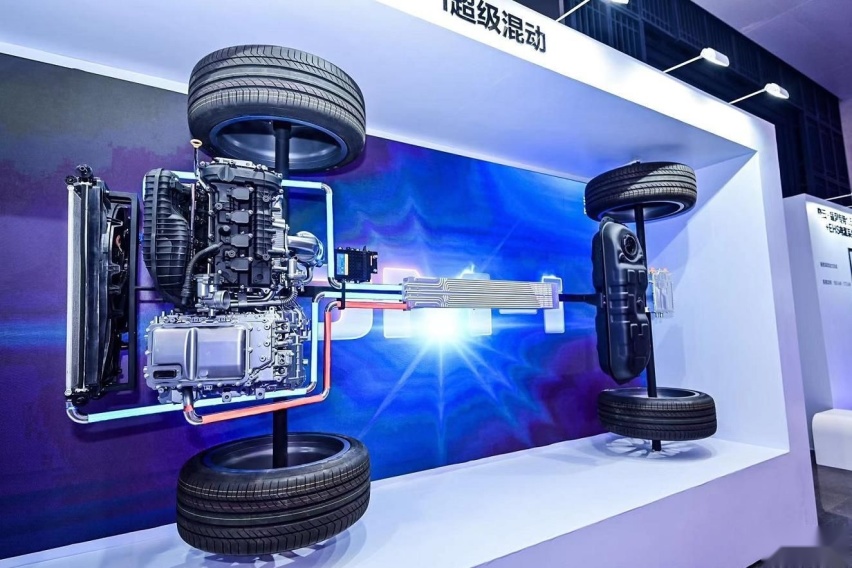

其次,DM-i的1.5L骁云发动机热效率更高,达到惊人的43.04%,是全球热效率最高的量产发动机;不但如此,比亚迪还给发动机大减负,把原本由发动机带动的水泵、空调压缩机、刹车真空泵等全部改成电动,“无轮系”的发动机工作起来一身轻松,可以更专注于节能;
DM-i系统用的电池也是为混动系统开发的插混专用功率型刀片电池,充放电效率高,能轻松支持电机功率需求;
DM-i系统用的电机采用了最新扁线成型绕组技术,最高效率达到97.5%;电控系统用了比亚迪第四代IGBT技术,综合效率高达98.5%。

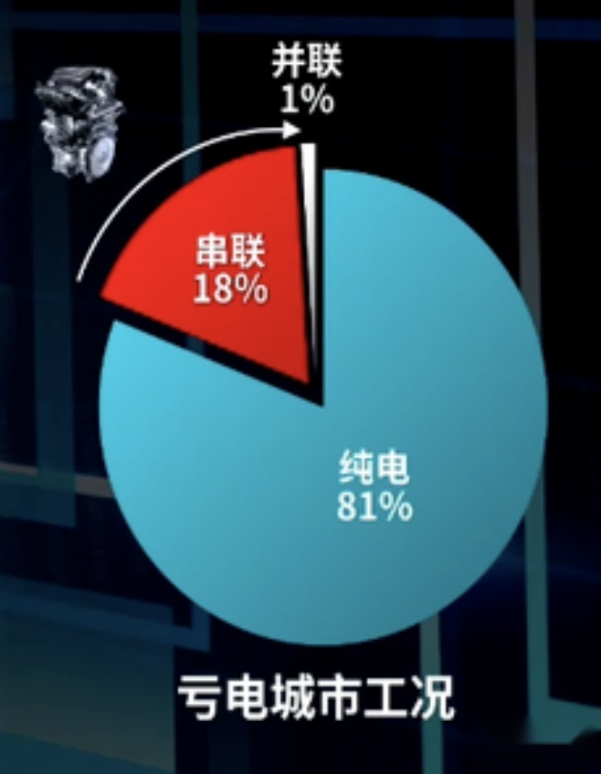

在城市工况,在动力电池亏电(系统允许的最低电量,通常是25%左右)情况下,DM-i系统还能有81%的时间是纯电驱动(电池供电,发动机不启动);另有18%的时间发动机会启动带着发电机发电。换句话说,车子在城里跑一个小时,发动机点火运转10分钟发的电就够用,而且这10钟还全是在最省油的情况下工作。
▲在城市亏电工况下,DM-i系统几乎都在由电机驱动车辆
如果把城市、快速路、高速等工况综合计算的话,比亚迪DM-i系统中,发动机有70%左右的时间是在最省油的状态下工作的;普通混动车的比例是60%左右,普通燃油车的比例只有25%左右。
