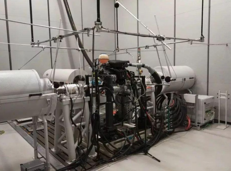

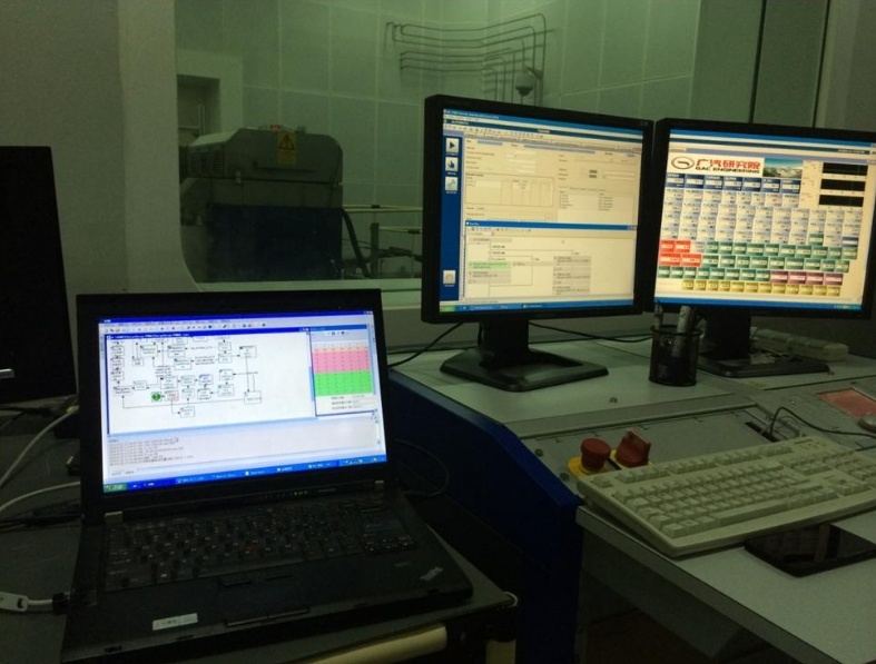

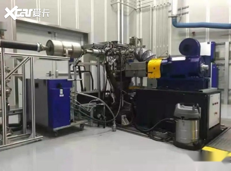

为了搞清楚这一问题,我们首先要引入一个概念,马力达成率。这个概念最早源自汽车发动机外特性曲线测试,主机厂在做发动机动力标定时,会通过台架反复测试发动机外特性曲线,并通过修改喷油量、点火角度、节气门开度以及可变气门正时等变量,让发动机性能达到预期状态。在测试发动机外特性曲线时,不同的测试方法会让最大输出功率变得不同,每个主机厂都会根据自己惯用的测试方式在发动机申报资料中填写最大功率、最大扭矩等参数。

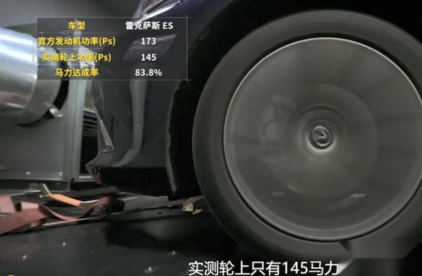

后来许多民间的测试机构或改装厂为了测试车辆动力系统工况,也采用了马力测试设备(俗称马力机),这些设备不会像主机厂那样把发动机拆下来放到台架上测试,而是直接通过滚筒或转轴测试驱动轮的出力情况,许多人开始发现,主机厂标称的发动机功率经常会比自己测试的功率高出不少(俗称:虚标),在这种情况下不少媒体、改装商引入了一个马力达成率的概念,即实际测试功率与厂家标称功率之比。

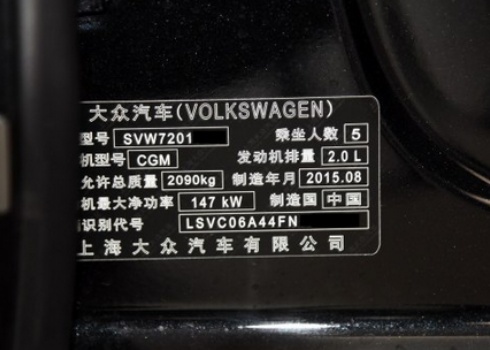

而日系品牌普遍采用发动机净功率测试法,即发动机放置于台架中,在不带任何附件(包括启动电机、发电机、水泵、油泵、空调压缩机的附件)的情况下测试发动机外特性曲线,在此工况下测得的最大功率即为净功率。在台架上,发动机的冷却水由台架直流电机驱动,就连机油泵也是由台架直接供电驱动的,完全不消耗发动机动力,因此测得的最大功率往往偏大,但外特性曲线更能够反映发动机实际运转状态,不受附件的干扰,主机厂能够更精细地对发动机进行标定。

我们可以看到宝马这一代325Li车型的马力达成率非常高,在几家媒体的测评中均有95%以上数值,反观雷克萨斯ES200,官方虽标称173,实际传递到驱动轮的马力只有140以上,因此加速比宝马325Li慢许多也属于正常现象。
