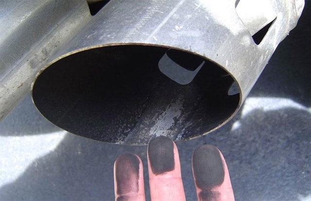

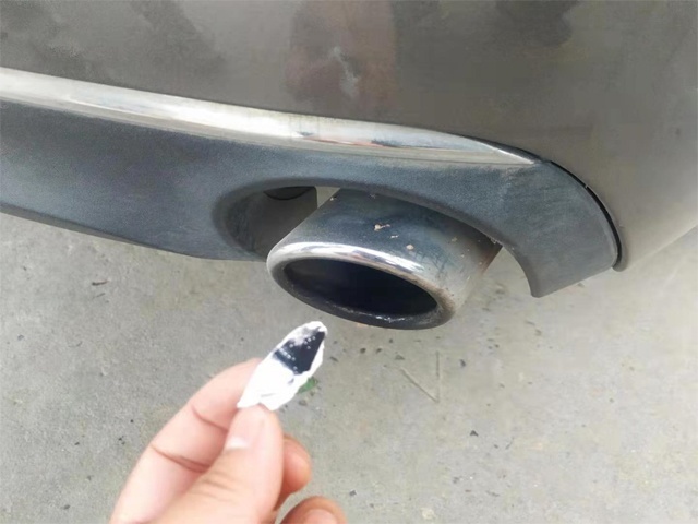

汽车排气管发黑是很常见的现象,但不一定是正常现象。今天咱们就来聊聊这个话题,希望对大家用车、保养能起到一定帮助。
第一个原因是气缸里燃烧不充分时一部分油会被直接碳化产生颗粒物,颗粒物随着尾气排出时附着在排气管内壁,久而久之形成了肉眼可见的黑炭。
第二个原因就是发动机烧机油,因为机油粘度大,难挥发,燃烧时很难与空气充分混合,所以不管你的机油是昂贵的全合成还是便宜的矿物油,只要烧起来都会产生很多黑色颗粒物。

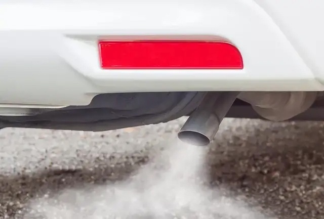

怎样区分排气管发黑是烧机油引起的还是燃烧不充分引起的呢?我认为可以看排气管内壁黑炭的状态,一般燃烧不充分引起的排气管发黑,其排气管内壁的黑炭是比较干燥的。而烧机油的就比较油腻。与此同时烧机油的车尾气一定有刺鼻的气味,而且机油消耗量变大,烧机油严重时尾气会冒蓝烟。

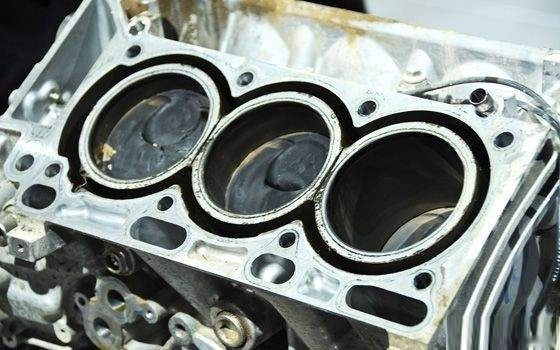

排气管黑基本上可以推测出气缸里状态也不会太好,因为尾气中的颗粒物把排气管都熏黑了,气缸自然也难逃噩运。
但是排气管不黑也不代表一定没有积碳,因为燃烧室里的积碳并不一定全部是不完全燃烧导致的,还有一部分是汽油中的杂质、胶质物附着在燃烧室被高温烧结产生的,这与燃烧不充分并没有关系。
所以我认为厂家如果要求定期使用燃油添加剂的话还是规规矩矩照办,这样才能保证发动机始终处于良好状态。另外积碳是燃油发动机不可避免的,发动机只要烧油就必然会产生积碳,厂家在设计发动机控制系统时也考虑到这个因素了,所以发动机控制程序会根据实际情况对各项控制参数进行调整,所以我们也不需要一听积碳就担心,没必要,积碳真严重的话就会超出发动机电脑的自调节范围,这时候会亮故障灯,到时候再收拾也不迟。
