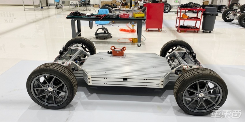

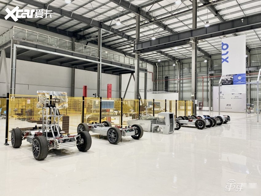

PIX的办公室与工厂处于同一栋建筑里,办公室三楼设有一个阳台,站在这里可以俯视整个车间——首先映入眼帘的就是一大批正在进行总装的车辆底盘。
这些底盘的尺寸大小不一,但整体架构基本类似——动力系统由四个轮毂电机和车身中央的电池组组成,悬挂则采用前后双叉臂设计。
PIX的总装车间
自动驾驶专用底盘的第一个关键点在于线控系统——电机、转向和制动系统要能通过数字信号进行控制。
PIX从供应商处采购的轮毂电机和EPS电控助力转向系统本身就是线控系统,直接装车就行。

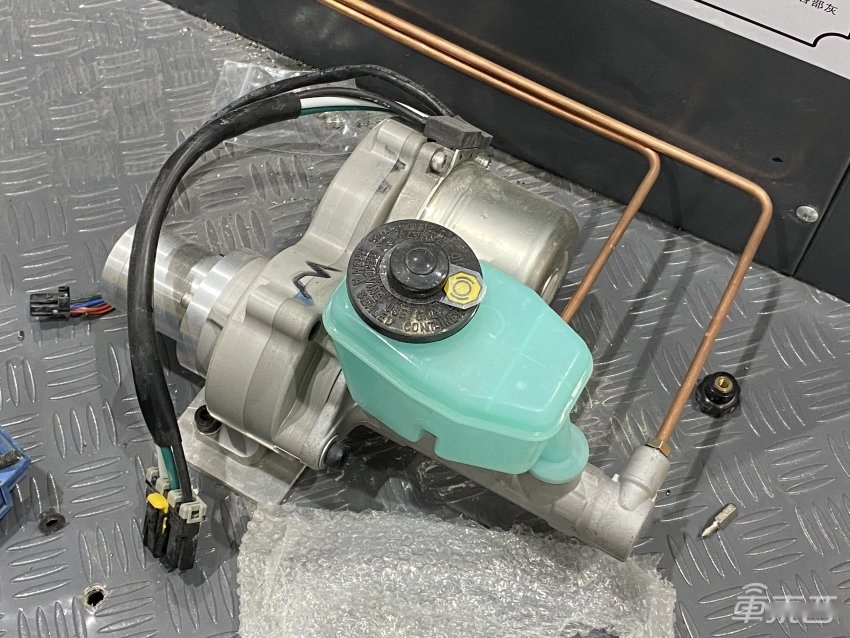

难点是目前市面上可选的线控刹车系统(比如鼎鼎大名的博世iBooster)都是专门给高速乘用车或商用车所设计的,尺寸大、成本高,并且性能过剩,并不适合低速小车。
没有现成的线控刹车可选,PIX就自己动手,拿车规级的转向电机作为伺服电机,造了一个类似iBooster的电液伺服制动系统,接上制动卡钳和制动盘就构成一套完整的电控刹车了。
PIX自研的类似iBooster的电液伺服制动系统
然后再将电机、转向和制动系统的控制器与VCU整车控制器用CAN总线连在一起,写好车辆的控制算法,一台线控底盘就造好了,软件给出命令后即可让车辆动起来。

完成总装的一款线控底盘
与此同时,PIX还更进一步,对车辆底盘进行了ROS(机器人开发中间件)节点映射,既让开发者能对底盘的所有硬件进行独立控制,并且还具备了对车辆进行组队控制的能力。
“这个特性跟无人机非常像,飞机的四个旋翼可独立控制,也可以通过软件对机队进行编程,做出各种炫酷的团队动作。”喻川解释道。
这样一台“机器人”性质的线控底盘已能满足大部分自动驾驶公司的需求——以此为基础安装上自动驾驶软硬件和车辆上舱,即可开发出无人配送车、无人零售车、无人植树车、无人飞机发动机清洁车等各种类型的自动驾驶车辆。

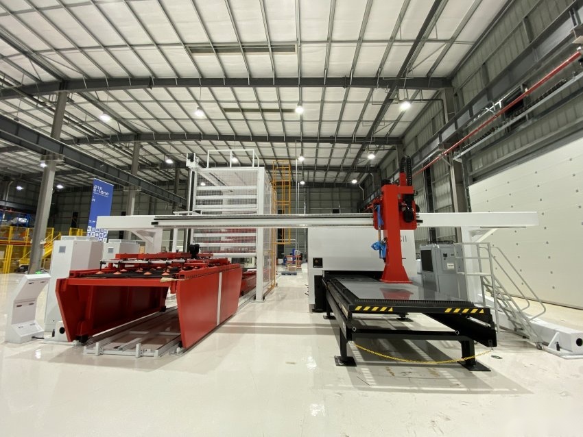

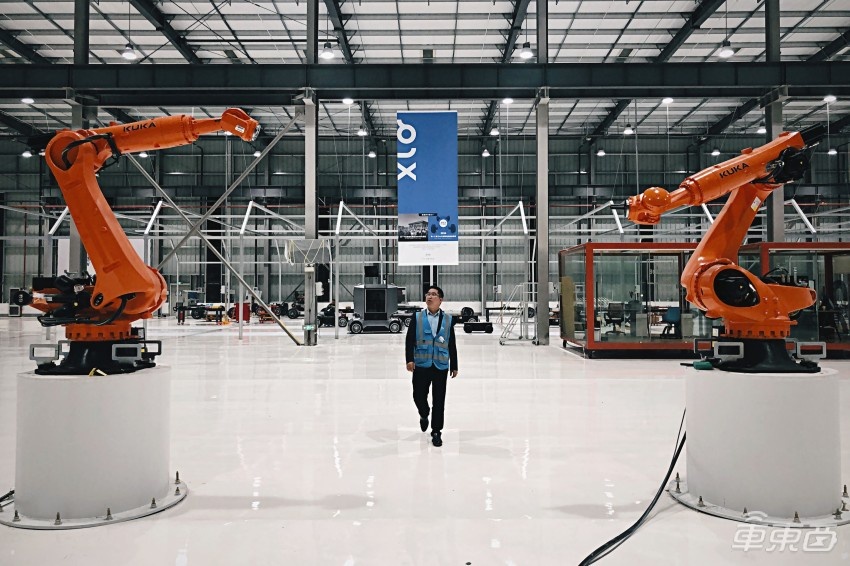

还是站在PIX办公区的大阳台上,视角从总装区向右平移,就来到了底盘生产线,这里摆着各种工业机器人与折弯、切割车床设备,还有一个3D金属打印机。

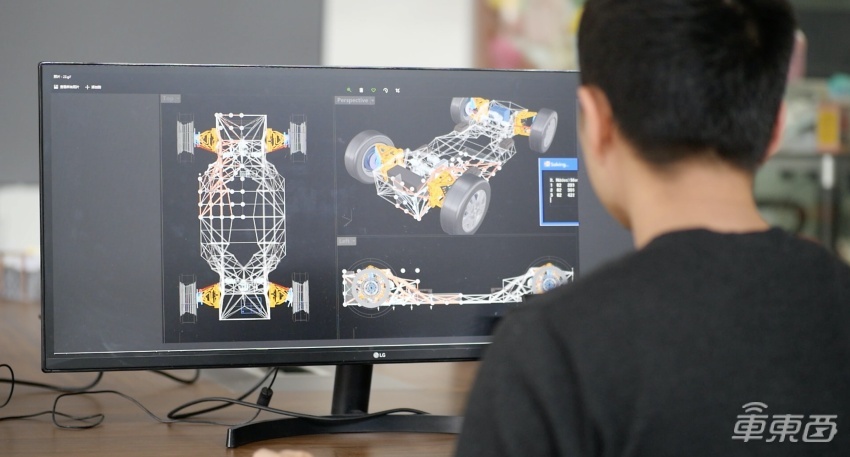

研发层面,PIX开发出了一套自动化底盘结构设计算法。
基于设置好的力学结构、制造工艺、重量控制等约束条件,输入车辆的长度、轴距、轮距等参数,即可自动生成几套车辆底盘结构设计图。
PIX通过软件自动设计底盘结构
再经过底盘工程师的审核微调、计算机仿真后,一套底盘设计方案就完成了,整体耗时大概15天左右。
而如果采用传统设计方式,则需要工程师团队在CAD软件中画图,用时要多上不少。

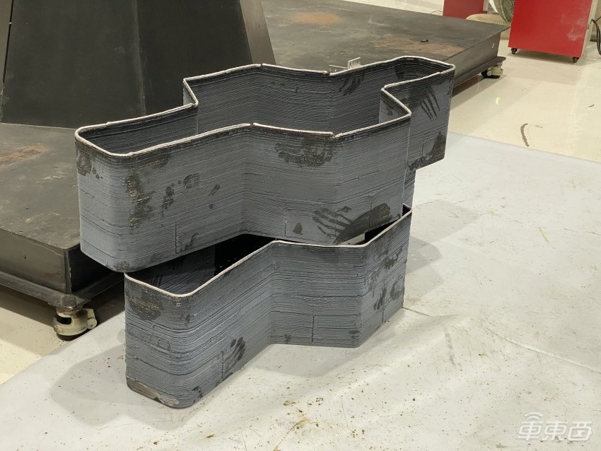

设计好了底盘结构,下一步就是要造出实车,这时候工厂内部的3D金属打印机就能发挥用处了。
向其导入底盘结构设计图,机器会直接打印出底盘的主体结构部件,再通过螺栓、铆接、胶接的方式安装上其他结构件,装上悬挂、轮胎、转向、制动和电子部件,一台线控底盘就成功下线了。
正是因为软件自动生产底盘结构+3D打印这一组合拳,所以PIX才能快速给自动驾驶客户提供出原型车,并实现快速迭代,并且还大幅降低了成本。比如其给德国Tier1公司迭代了4次,费用还不到50万人民币。
上下分别为PIX的3D金属打印机和成品车身结构
原型车阶段,PIX讲求快。在规模量产阶段,PIX讲求低成本。
喻川认为,即使过了原型车验证阶段,一种自动驾驶车辆的量产规模仍然只有数百台的规模,属于小批量生产的范畴。如果按照传统汽车的制造模式,每台车的成本极高。
因此PIX设计出了一套柔性数字化生产模式,不需要传统制造的模具、夹具即可生产。
上下分别为PIX车间内的车床和库卡机器人
金属材料入场后,先进行自动化的折弯和切割操作,然后进行无模具壳体成型,随后用螺栓、铆接、胶接或焊接等工艺连接不同组件,一个底盘结构就生产完毕,最后安装悬挂和电子部件即可。
因为没有模具和夹具,所以这套生产线非常灵活,不需要改装产线即可生产不同类型的底盘——只用更换机器人和数控机床的算法即可实现。
喻川表示,因为PIX拥有这样的柔性生产能力,所以即使每个客户只需要一两百台车,对PIX来说依然是积少成多,相当于拥有了规模量产的数量,进而就让自家的产品拥有更好的成本优势。

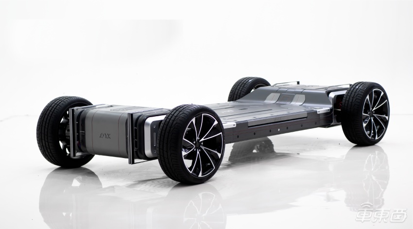

在PIX工厂内,车东西还见到了国内某出行巨头定制的无人小巴底盘,以及PIX和奥迪旗下车辆设计公司ITAL DESIGN联合开发的Ultra-Skateboard乘用车线控底盘。
这两个底盘意味着PIX已经从要求较低的低速载物市场,向着要求较高的低速载人,以及要求最高的高速载人市场切入。
Ultra-Skateboard的外形设计极其亮眼,并且具备乘用车辆的性能指标,通过四个标准的快速连接接口即可安装不同类型的上舱,打造无人出租车等不同类型的车辆。

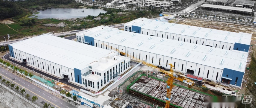

PIX贵阳工厂在去年年底建成,到今年5月份已经可以达到1000台/月的产能。目前PIX的团队规模在80人左右,除了贵阳工厂和总部,在北上深三城也设有办公室。
PIX工厂外景
