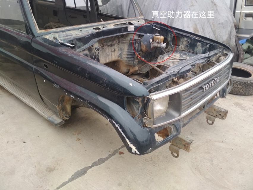

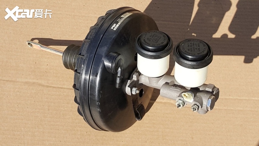

这个装置叫做真空助力器,打开发动机舱,在驾驶员侧前方就能看到它,是一个黑色的圆形零件,前面连着刹车总泵,后面连着刹车踏板。

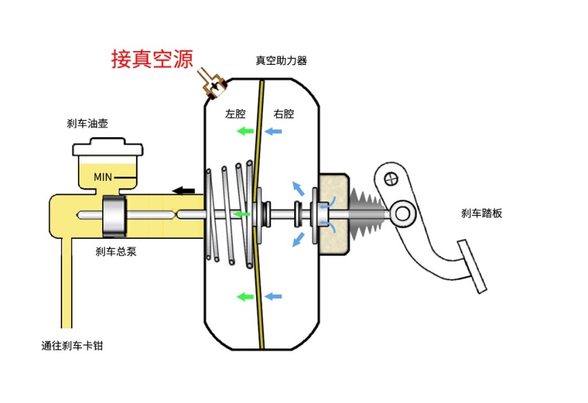

真空助力器是靠真空吸力提供助力的,上图是我做的一个示意图,简单描述一下原理吧,助力器中间有个活塞,活塞连着刹车推杆,踩刹车时助力器左边腔体内产生真空吸力,将活塞向左吸引,于是活塞就带动刹车推杆推动刹车总泵产生制动力,这就是刹车助力了。
真空助力器的真空主要来自发动机进气歧管(涡轮增压车来自于电子真空泵),发动机熄火后进气歧管没有真空了,只剩下助力器内部那一点真空,踩两脚刹车就消耗完了,然后就没助力,刹车踏板就会变得很重。所以平时熄火后刹车踏板还能踩,但是越踩越重,直到最后踩不动。

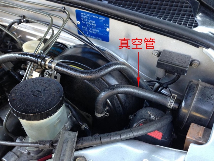

(1)真空助力器上有真空管,是给助力器提供真空的,不要轻易乱动,平时可以检查真空管连接是否牢固,这根管子如果脱落了那么不管发动机是否熄火刹车都踩不动。

(4)真空助力器密封很严,正常情况下熄火后停放很久刹车依然能轻松踩到底。如果你发现停车后第二天刹车就踩不动了,那很有可能是助力器漏气。助力器轻微漏气并不影响刹车性能,但是漏气严重的话还是有一定隐患的。一般都是真空助力器的单向阀密封不严导致的,不算太大的问题。单向阀在真空助力器外壳上,打开发动机盖就能找到。所以当你发现助力器漏气时先别急着换总成,太贵,先检查一下单向阀是否正常。
(5)熄火状态下即使没有助力,刹车踏板也会有很小很小的行程,这是助力器内部气阀移动导致的,并不代表真空助力器漏气。
