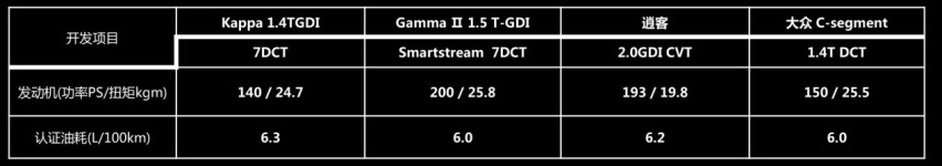

智跑Ace此次在动力方面提供了2.0L自然吸气和1.5T涡轮增压两种动力方案。其中拥有CVVD技术的全新1.5T高功率发动机相比凯酷所搭载的同排量机型,最大功率增至200马力,峰值扭矩253牛·米。而如此亮眼的数据,也让这台发动机几乎秒杀大部分竞品车型的1.5T发动机。2.0L发动机,最大功率161马力,最大扭矩193牛·米,百公里综合油耗由原先的6.9L降至6.4L。而我们这次主要介绍全新的1.5T发动机。
从官方给出的数据图可以直观的看到,搭载了全新的伽马二代1.5T发动机的智跑Ace相比其它竞品车型的动力参数有着明显的优势。

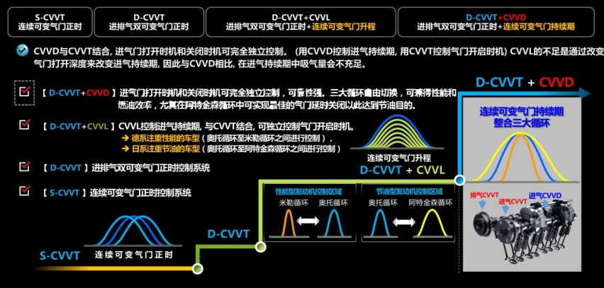

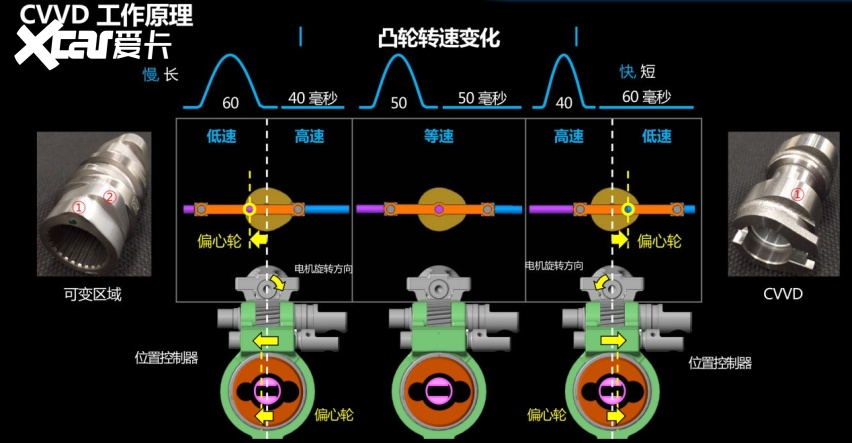

首先我们需要先了解CVVD技术是什么?

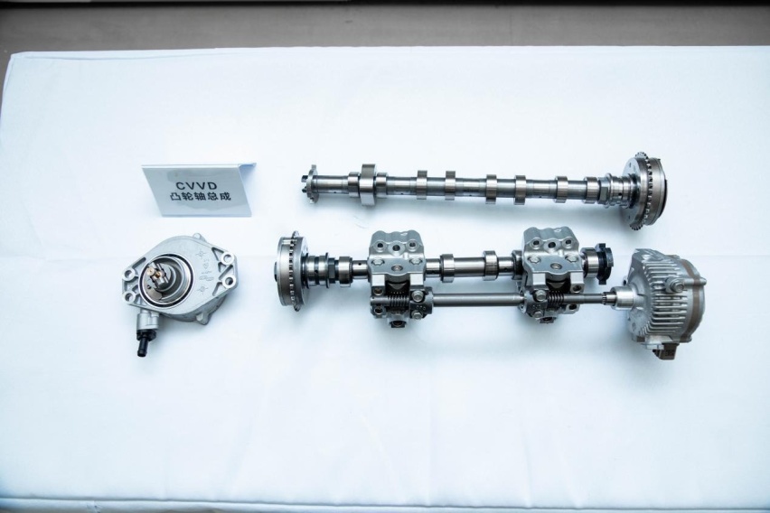

CVVD技术拥有完全独立控制气门关闭和开启的时机,且在控制进气门开闭的凸轮内,增加了调节旋转重心的连接装置,改变凸轮的旋转速度,从而控制气门开闭的持续时间,获得不错动力输出和燃油效率。通俗易懂的话就是比如你跑步,调整好的自己的呼吸和状态就能获得相应理想的效果。
当然,发动机最为核心的则是第四代CVVD技术,对于普通的四冲程发动机而言,通过进气、压缩、做功、排气这四个步骤可将化学能(汽油)转换成机械能驱动车辆前行。当车辆开始加速,CVVD将在发动机压缩冲程初期便关闭进气气门,让发动机单位时间内“吃的更多”,由此提升发动机扭矩,改善加速性能。
气门开/闭是由凸轮进行控制,凸轮每转一圈就会撞开一次气门。由于凸轮的位置是固定在凸轮轴上的,所以只能依靠改变凸轮轴的转速来调节气门的开启时长。为了实现这一目标,需要在凸轮轴上增加位置控制器,通过驱动电机进行控制。这样做的原理是:当位置控制器的偏心轮与凸轮轴圆心重合时,凸轮轴的旋转速度为恒定;当偏心轮与圆心不重合时,凸轮轴旋转速度就会改变,从而导致凸轮顶开气门的时长发生改变。
另外,通过位置控制器的调整,CVVD可以获得不同的凸轮形状,而这也使得CVVD发动机可以在米勒循环、奥托循环、阿特金森循环三者之间进行切换,同时气缸的有效压缩比可在4:1-10.5:1之间自由调整。

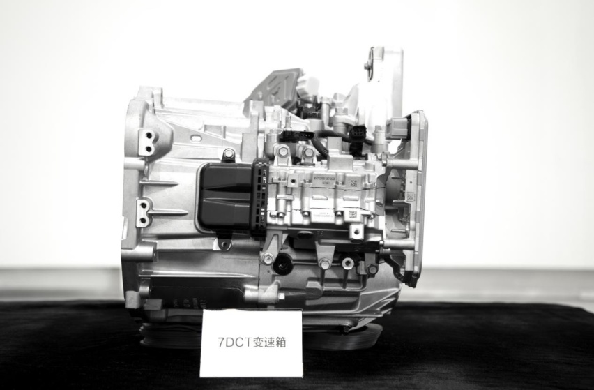

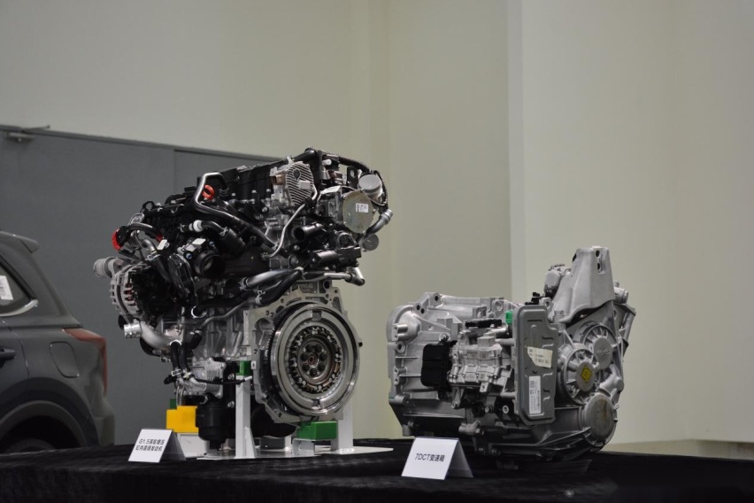

有了高效的发动机怎能没有变速箱。智跑 Ace的1.5T车型匹配的是7DCT变速箱。通过采用低摩擦技术,提升传达效率,确保优秀的油耗竞争力。而离合器压盘厚度有所增加,也提升了抗过热性能。另外,滚珠轴承代替了原先的锥形轴承,以提升传动效率,并且使油耗也得到了降低。
