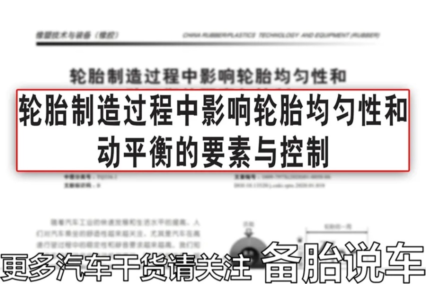

顾建等人在《橡塑技术与装备》期刊上面发了篇论文,《轮胎制造过程中影响轮胎均匀性和动平衡的要素与控制》。
上面讲它是做过实验的:实验里面用到的新轮胎,动平衡合格率94%。
也就是说:还有6%的几率是买到了原厂出来动平衡就不太合格的轮胎了。
造成这种情况的原因也比较多,主要是因为轮胎加工过程当中,各道工序都是有合理误差的,合理误差凑在一起,有可能会造成整体不合格的情况。
比如说:带束层宽度误差可以在2mm以内,你看,也不是很夸张,对不对?
带束层拼接错位误差也是2mm以内;钢丝圈内周长误差,0.5mm以内等等。

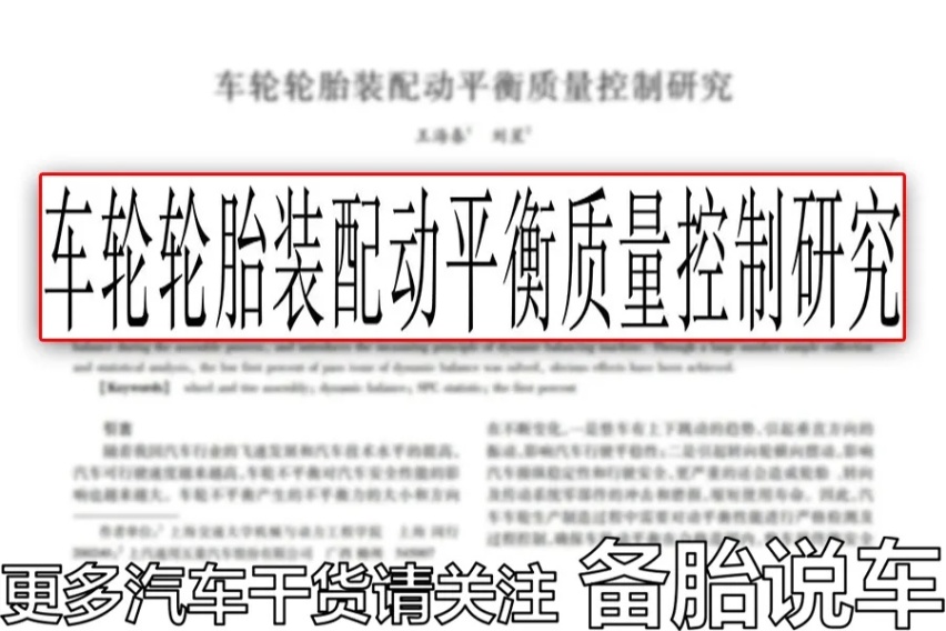

王海春、刘星在《大众汽车》期刊上面发表的论文,《车轮轮胎装配动平衡质量控制研究》。
上面说:轮胎装配过程当中,单单轮毂的动平衡不合格率就是4.28%,装上合格轮胎之后,整体不合格率反而上升到了9%。

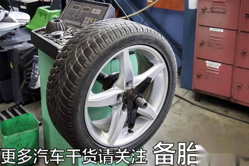

不做动平衡,可能会出现什么情况
讲那么多,如果不做动平衡,有可能会发生什么事情吗?轮胎会爆炸吗?
从原理上来讲:轮胎动平衡有问题,其实是质量分布不均匀,转起来就有点头重脚轻的感觉。
重的那边离心力就会比较大,拉不住,轻的有可能就相反。
想象一下:就家里洗衣机或者烘干机甩干的过程就是动不平衡。
不平衡「轰轰轰轰轰轰」,不是整个就晃,在那边抖嘛?就这种东西。
这个就会导致车子出现各种情况了,车轮摇摆、颠簸、跳动……以前视频讲过的,不详细讲了。
而且还会导致轮胎、转向、悬挂之类的额外磨损,以及油耗的升高。

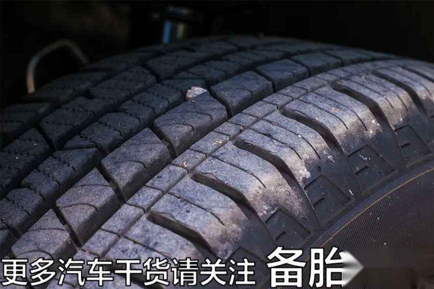

动不平衡检测要求上校正面的不平衡质量小于15g,15g差不多就是2个半1元硬币的一个重量。
补胎时候用的贴片、蘑菇钉一般是不会超过这个重量的,就和平时轮胎里面卡个小石子是差不多了。

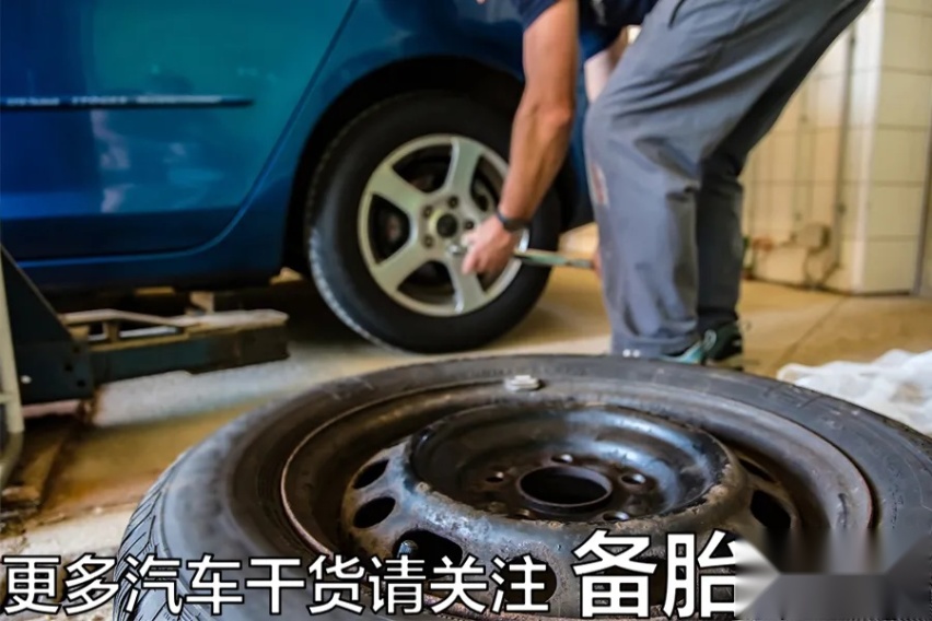

轮胎拆装过、改变过重量就得做
但是为了安全起见,只要拆装过的轮胎,还是推荐去做一下动平衡。
因为哪怕是做了个记号,装的时候总是有一点点偏差的,而不平衡也就是偏差了一点点。
何况也就是几十块钱,有些店都是说:“算了算了,就直接给你免费做一下好了。”
就是放在轱辘上面,「ererer」给你转两圈,花小钱,办大事。
如果说是加装胎压监测,换不同材质的气门嘴等等,重量改变是比较大了,不是推荐了,就是要求做动平衡了。
