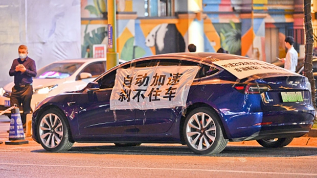

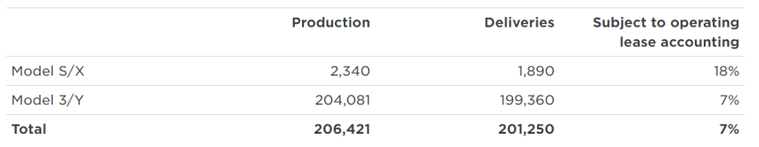

前段时间车圈最热的应该就是特斯拉的“失速门”和“刹车失灵”事件了。可在那之后,特斯拉一直坚持否认是车辆问题。即便如此,在刚刚统计出的第二季度汽车销量数据中,特斯拉仍然贡献了超过20万台的全球交付量,可谓是势不可挡。

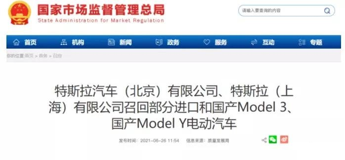

傲慢归傲慢,也抵不过国家市场监管局的一声号令。6月26日,特斯拉“召回”国内包括国产 Model 3/Y和进口Model 3在内的部分车型共计约28.6万辆,原因是为了解决驾驶员在某些场景下容易误触ACC(定速巡航)开关导致车辆突然加速的问题。
有意思的是,监管局表述的是“由于ACC系统问题,易造成驾驶员误激活”,而特斯拉在官微上表述的是“由于ACC功能可能被驾驶员误激活”,相当于在说“不是车机逻辑错误,而是驾驶员自己误操作”,果然是特斯拉的一贯作风。

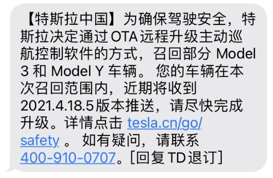

至于为何要把“召回”二字打上引号?是因为车主只需通过OTA,也就是对车机系统进行联网更新即可,与传统汽车不同,无需返厂检修,召回成本完全为零。目前已经有不少车主收到官方短信提醒。

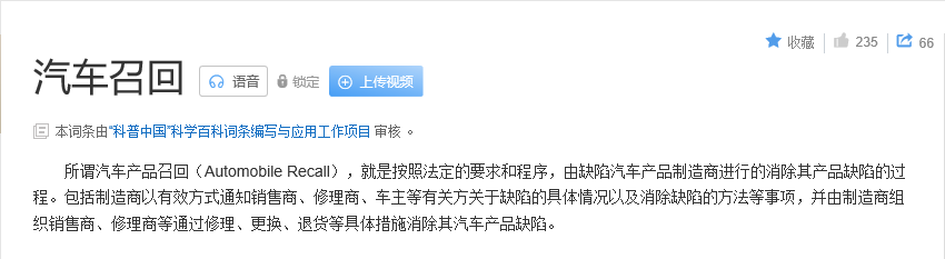

不少车友便质问,OTA也叫召回?参考网络上对“汽车召回”的定义,虽然没有明确指出汽车召回就必须返厂维修,但似乎没有哪个手机厂商会把系统升级称为“召回”。

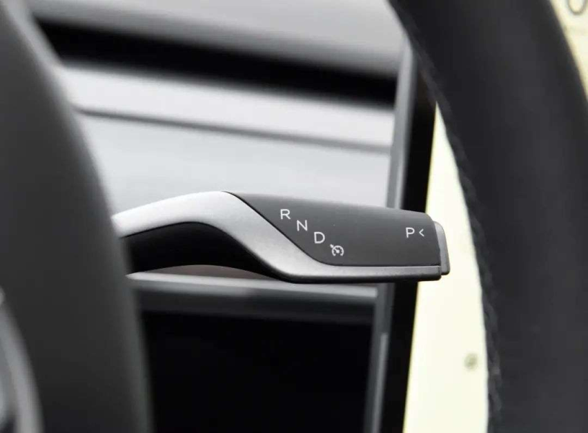

一般的车辆在开启ACC后,会以当前车速行驶。而特斯拉在任何情况下开启ACC后,车辆会主动加速到之前设定的车速,还有一种逻辑是直接加速到当前道路限速值。这一过程没有任何提示音。这点是非常危险的,尤其是在这些车型上,挡位切换和ACC开关都设计在方向盘的右侧拨杆(一般车上的雨刷拨杆),极其容易造成误触。
试想下,某个下雨天我们准备从露天停车场出发时,万一习惯性地用拨杆开启雨刷,或者打方向时误触了拨杆,亦或者是从D挡切换R挡时拨错了方向,导致不小心触发ACC,则车辆很可能直接加速,造成碰撞事故。
