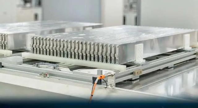

刀片电池本质上还是磷酸铁锂电池,所以在安全方面有了更大的保障,其实锂电池,结构都是类似五号电池的那种样式,用一节一节连接起来的方式,组成了电池组,然后把多个电池组拼装在一起,就组成了动力电池组,不管是磷酸铁锂还是三元锂电池,用这种方式进行封装,每四节电池中间是必然会有缝隙浪费密度空间,所以对于大的动力电池组,本身就浪费了很大的密度空间,刀片电池在不改变电池电芯的情况下,改变了封装工艺的想法,用另外一种封装工艺,解决掉了电池拼接的缝隙问题,这样就有效提升了动力电池组的密度,注意:这里并不是提升能量密度,而是封装工艺改变了动力电池组的整体密度,所以,磷酸铁锂虽然能量密度小一些,但是用这种方式却增大了整体密度,有效缩小了磷酸铁锂电池和三元锂电池的差距。
可能这么说大家不太理解,用一个比喻手法比喻可能更好理解,同样重量的馒头和火烧,看起来大小完全不同,但是用的材料相同,馒头就比较蓬松,火烧就比较厚实,馒头就比作传统的电池封装工艺,馒头中间很有大的空隙,所以浪费了很多的空间体积,就是因为这些空隙,所以影响动力电池的密度,而火烧就是拍扁了以后再加工制作,本身就比较实,所以和馒头同等重量同等用料,体积却不同,如果一台车的电池体积位置空间有限,固然安装火烧这种厚实的电池就能放得下更多,因为火烧和馒头同样重量,所以他俩的能量密度是相同,但是体积不同,也就是因为封装工艺不同,所以整体密度不同,刀片电池就是这个道理,所以,刀片电池用另外一种方式让磷酸铁锂电池可以做到更大的续航里程,就很聪明。

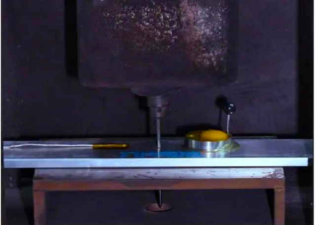

第二点呢,就是本身磷酸铁锂就已经很安全了,在刀片电池改变了封装工艺的同时,不只是增加了密度问题,还有效的增强了电池本身的安全问题,也是行业首创了针刺实验,让电池直接挑战短路以及破坏实验,在实验室内,和三元锂电池直接对比,三元锂电池在收到针刺以后,发生高温、冒烟、燃烧、爆炸等多种危险现象,而刀片电池在针刺以后,完全没有任何变化,只是温度有小幅度的上升以后,就迅速冷却下来,所以,一次改变行业的实验,让刀片电池彻底被推上了行业最热点上,而这个事情以后,刀片电池和比亚迪彻底得到了用户的心。

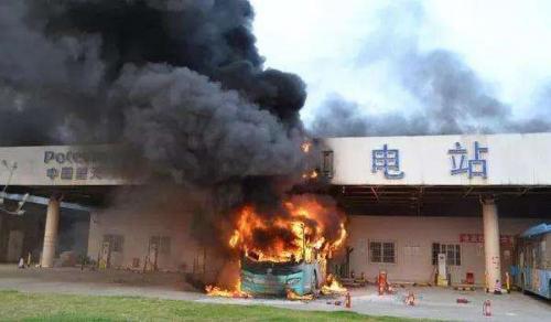

其实对于电动车,安全问题一直是备受关注的话题,很多人经常看到电动车自燃、发生车祸爆炸等事件,对电动车嗤之以鼻、拒之千里,觉得还是燃油车可靠,但是面临时代的变革以及大城市上牌政策的原因,电动车还是有些人的不二之选,所以既然必须得选,那就肯定要选择相对更靠谱的车才放心,比亚迪刀片电池首款搭载车型就是亚迪汉EV,就是因为这些,亚迪汉EV在发布以后,改变了新势力一直占据着前沿的现象,用刀片电池以及龙颜外观的亚迪汉EV成功逆风翻盘。
