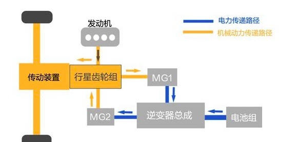

丰田THS混动技术怎么运行的?

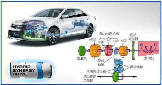

丰田THS主要由发动机、E-CVT(MG1电机、MG2电机和一套行星齿轮)、PCU、电池组组成。
绿老湿学堂:丰田混动 VS 本田混动,各有特点,你喜欢哪一款
在该系统下,行星齿轮是其精髓之所在,实现了发动机与发电机的动力耦合。

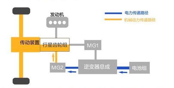

在低速行驶,且电池电量足够的情况下,车辆开启纯电模式,将电池内的直流电转换为交流电,以MG2电机驱动车轮。

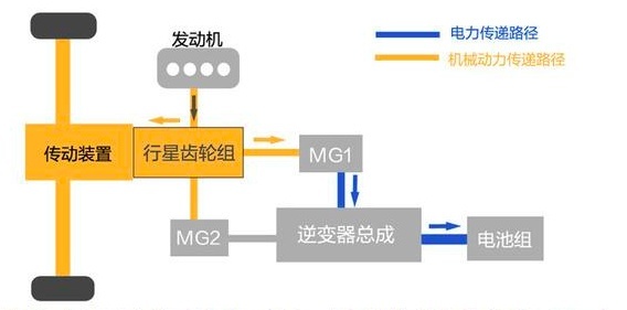

当发动机高速运转,输出能量过剩时,发动机除了驱动车轮外,另一部分动力通过MG1将多余的能量转换成电能,储存在电池组中。

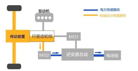

在刹车或减速时,MG2则会将原本摩擦散热所损失的能量转化为电能,并储存在电池组中。
总体来说,丰田这套混动系统省油的关键在于行星齿轮。通过对行星齿轮组特性和设计、油门踏板深度信号、车辆驾驶条件、蓄电池的充电状态,可以确定发动机的最佳转速是多少。再通过对MG1的控制,对发动机进行调速,使发动机尽量地保持在一个较为经济的工作区间。
不过,由于设计的原因,无论何时动力都需要分配给两台电机,这也就导致了在一定程度上,能量在多次转换过程中形成消耗。

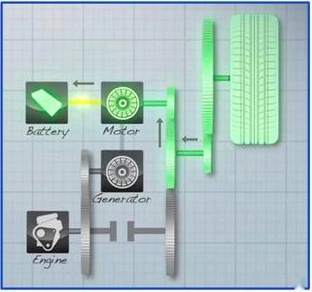

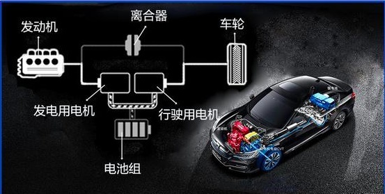

在本田的混动系统中,则由发动机、行驶电机、发电机、PCU、发动机直连离合器以及电池组组成。

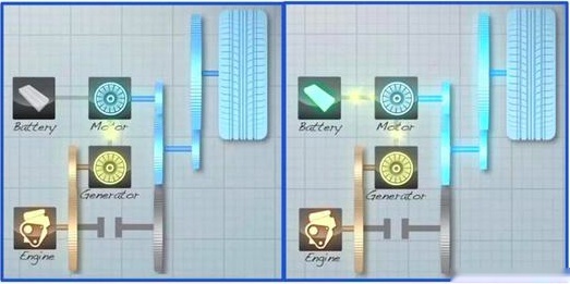

在本田混动系统下,主要由三种驱动模式:纯电模式、混动模式、发动机模式。
其中,纯电动模式主要是在车辆启动和巡航时启动,直到电池电量不足以提供充足的能量才会启动发动机。
此时,车辆进入混动模式。但是,发动机不直接参与驱动车轮,而是带动发电机产生电流,然后供给驱动电机。此外,电池电量足够的时候,电池也会供给行驶用电机电量共同驱动车轮。
当然,此时发动机还有一个功能,就是为电池充电,来确保下一轮的动力需求。
而在高速巡航时,车辆就像传统的汽油车,由发动机直接驱动车轮。在这个模式下,因为不会再经过多次能量转换,所以发动机既能保持一个较为理想的燃油经济性,又能保证良好的动力。
而在能量回收方面,本田混动主要依靠回收制动刹车的能量来给电池组充电。
不过,看完本田的混动系统,似乎严格来讲,更像是两种模式——电机模式+发动机模式。因为,即使是在混动模式下,发动机启动并不会直接驱动车轮。而且从逻辑上说,本田混动也比丰田混动更简单一些。

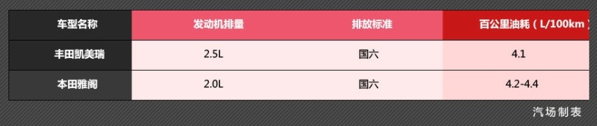

很遗憾,由于我们没有对搭载上述技术的任何一款车型进行油耗的实际测试,因此我们只能从工信部发布的油耗进行对比。
在此,我们选择两个品牌最具代表性的同级别车型进行对比——丰田凯美瑞混动 VS 本田雅阁混动
可以看出,搭载2.5L发动机的凯美瑞混动更加节油,但是雅阁与它的差距并不是很大。因此总体来说,这两款车型的燃油经济性都非常不错。

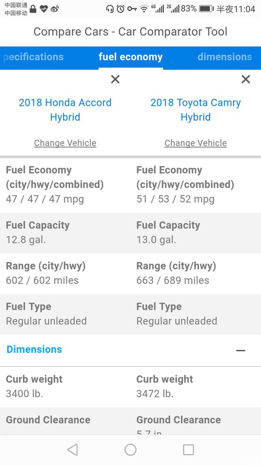

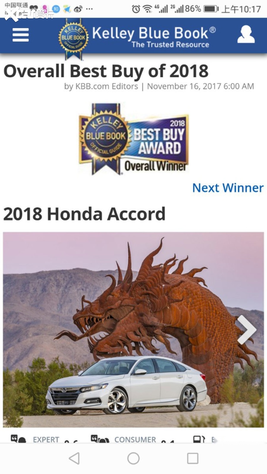

第二,此前有北美媒体对美版雅阁混动和凯美瑞混动进行过对比,结果显示,凯美瑞的油耗更低。但是,雅阁也不必气馁,因为无论是汽油版还是混动版,都获得了北美专业媒体评选的,2018最值得购买家用桥车。
