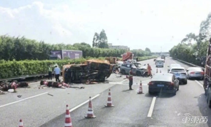

据事故驾驶员的朋友透露,当时林文钦驾驶蔚来ES8在沈海高速福建莆田界涵江段上行驶,并开启蔚来自动辅助驾驶系统NOP,可能因为该系统无法识别前面正在低速行驶的路政车辆,导致蔚来ES8追尾前车。

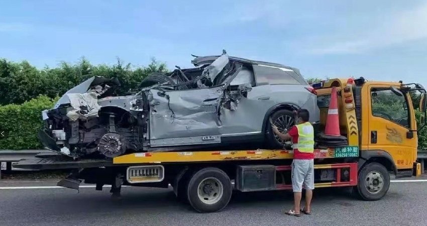

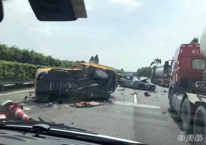

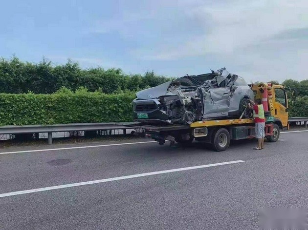

根据网友拍到的现场照片来看,ES8的右前方严重受损,右前翼子板直接撞进驾驶舱,车辆发动机盖大面积被掀起。已经看不出车辆A柱,顶棚也陷入车内,驾驶员位车门变形严重,两前轮受损。
▲事故现场照片
从图片中的车辆受损程度判断,车辆发生追尾时的车速应该不慢。据悉该高速限速120公里/小时。

据经济观察网的消息,蔚来福建闽南区域负责人张波曾与此次事故经办民警亲口确认,当时被追尾的高速路政车辆正在进行收雪糕筒作业,车主使用NOP领航辅助功能。
所以,此次事故可能因为系统无法识别前方车辆(或者识别失败)导致车辆在未减速的情况下直接追尾前车。
▲事故现场有散落的雪糕筒

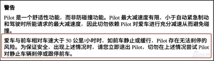

蔚来的NIO Pilot/NOP自动驾驶辅助系统使用的是毫米波雷达+摄像头的组合方案。受传感器能力的限制,该方案对前方静止或缓行车辆的检测存在明显的困难。
因此蔚来官方也在NOP的用户手册里明确强调,车辆与前车相对速度大于50公里/小时,如前车静止或缓行,Pilot(NOP的基础功能,两者纵向控制是一套算法)存在无法刹停的风险,出现上述情况,请立即退出Pilot,切勿在上述情况尝试Pilot对静止车辆刹停或跟停前车。
▲蔚来车主手册的警示
