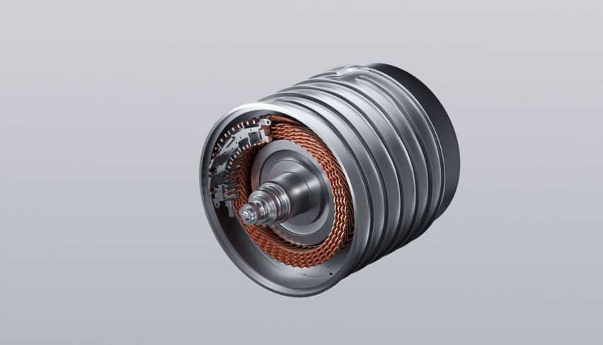

先把威睿和电产聊明白
首先是日本电产和威睿电机的问题,极氪 001 发布会上公布的日本电产电机峰值扭矩为 384 N·m,后来工信部上的威睿电机峰值扭矩为 343 N·m,多数用户对此的第一反应是「极氪电机减配」。
极氪在后来的官方回复中有进行过简单的解释,两种电机在极氪 001 上最终的轮端峰值扭矩都是 3840 N·m,双电机车型的零百加速都为 3.8 秒。
但疑问并没就此消除。
问:搭载威睿电机的车型在电机自身峰值扭矩更小的情况下,如果轮端扭矩与日本电产电机一致,那么电机减速器的齿比肯定需要为扭矩放大做相应的调整,而齿比一旦有所调整,很有可能会影响到车辆最终的极速。那么在这样的影响之下,搭载威睿电机车型的极速是否也能做到 200 km/h ?
李明远:这个问题我们要分成两部分来说,极氪 001 要求的零百加速目标是 3.8 秒,这个指标给到技术研发以后会去做模拟计算,去分解整个动力系统。这个过程需要考虑起步时的前轮打滑,车辆加速时重心往后偏置,以及随着重心偏置前悬抬升的仰角在空气动力学上产生的升力,3840 N·m 的最大轮端扭矩就是通过这样的计算得来的。
得到轮端的数据以后,我们需要将这 3840 N·m 的轮端扭矩往回推算,一级一级得出整个传动体系的半轴、球笼、再到输出轴,再到电驱或者说到减速器端需要多大的扭矩,然后再是在电驱系统上我该怎么去实现它。
为了达到轮端扭矩 3840 N·m 的要求,我们的供应商的两款电机因为技术和策略上的差异会有不同,峰值扭矩更大的那台电机恒转矩拐点出现的转速更早,峰值扭矩小的那台电机在转速更高的区间扭矩反而会更大一些,因为两台电机的功率都是 200 kW,从物理上讲它们要实现的东西是一样的,它们的轮端功率也是一样的。
但为什么它们会有区别呢,因为两家在电机定、转子上的设计不一样。现在大家会关心定子用的是扁线还是圆线,但其实电机最重要的还是定子设计。定子里极对数是一样的,但不同的定子设计会下反向的电动势是不一样的,这个是整车安全的一个要求,用户是不会知道的。
但是整车安全要求他们反向电动势是做到一定比值内的,这样就导致他们两家会选择如何做到,于是一家做了一个电磁方案 A,另一家做的是电磁方案 B,一家更适合扁线,一家更适合圆线,做圆线最后得出来的反向电压高一点点,但是依然符合我们的安全要求,它做到了 384。另一家也符合我们要求,但是它基于扁线方案做的,可以通过整个成本和效率的优化可以做到 343,但是减速比齿轮这一端,机械上面可调整的范围比电机的电磁方案调整方位大得多,于是他们选择了(齿比)n1 和 n2,最后做到了相同的电驱系统输出扭矩。
我们公告的最高转速,不管 16,500 rpm 还是多少,其实公告的数值往上往下我们都能做。但是为什么转速我们不再轻易提上去了呢?因为整个半轴电机需要油封来做一些相应密封,轴承如果转得过快,本身轴承它能承受的扭矩和转速有线速度要求,超过这个线速度,轴承的老化就会特别快,轴承里面的油膜也无法承受。所以,在这种情况下,我们会做一个综合的考虑。但是,总的来说,它只要满足整车到轮端200 km/h 就可以了,威睿电机也是200 km/h,只要满足整车端的要求,其实电机报什么值,我们没有太在意这个事情。
所以,这次报出来的参数用户会觉得一个是转速高一点,一个扭矩大一点,然后会感觉有差异,我们也是没有预料到。对你来说,这也是很好理解的,轮端一样,最高车速或者车轮端的转速是一样的,自然高转速它的要求归高一些,于是整个油封和轴承限速度设计会要求高一些。但是如果单纯的说,可能这个转速高一点,但是它的减速比再大一点会不会影响到它的最高时速啊?我的回答是不会,因为最高转速都要满足 200 km/h,而且这个 200 km/h 我们不是说达到一次,而是在全生命周期有一定的比例,我们按照这个比例去考校整个疲劳、应力都没有问题,我们才能说这个电驱通过了我们的要求。

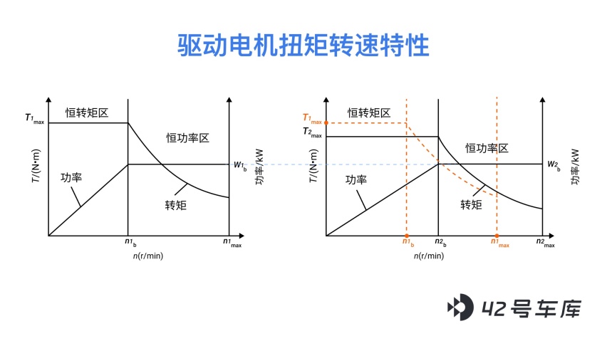

对比图解
关于李明远博士对于电驱部分差异的解答,为了帮助各位理解其中的概念,我们也在后期制作了一张大致的示意图。
电机的功率(W)与扭矩(T) × 转速(n)的值成正比,在电机的恒转矩区间,随着电机转速 n 的升高,电机的输出功率理论上是线性增加的。
不过功率的线性增加并非无止境的,当电机转速一路升高至 nb 时,电机达到最大功率。再往后电机的功率理论上不会再随转速升高而增加,而是保持一个相对恒定的值。甚至实际上当转速超过 nb 以后电机的功率甚至还会因为各种物理上的原因随转速增加而逐渐衰减下降。
于是当输出功率恒定甚至下降,另一边转速又在升高,当转速超过 nb 之后电机的输出扭矩会呈曲线下降,这种趋势会一直持续至电机到达最大转速。
极氪 001 上搭载的日本电产和威睿两款电机,在示意图中我们用角标「1」代表日本电产的相应参数,用角标「2」代表这威睿电机的相应参数。
电机对比示意图
日本电产电机的峰值扭矩 T1 max 更大,不过恒转矩区结束的转速 n1 b 更早。威睿电机的峰值扭矩 T2 max 小一些,但恒转矩区结束的转速 n2 b 要晚一些。恒转矩区往后因为两台电机的最大功率均为 200 kW,所以动力输出能力相差无几。
但这是电机层面,实际上为了在轮端获得同样的扭矩,威睿电驱里减速器的齿比会做得比日本电产更高。功率不变的前提下扭矩提高,转速区间就会降低左移,所以调整完成后最终两种电驱系统的轮端输出不止峰值扭矩,而是整个设计工况下的输出曲线都是基本一致的,使用不同电机的极氪 001 在零百加速和极速表现上也是一致的。

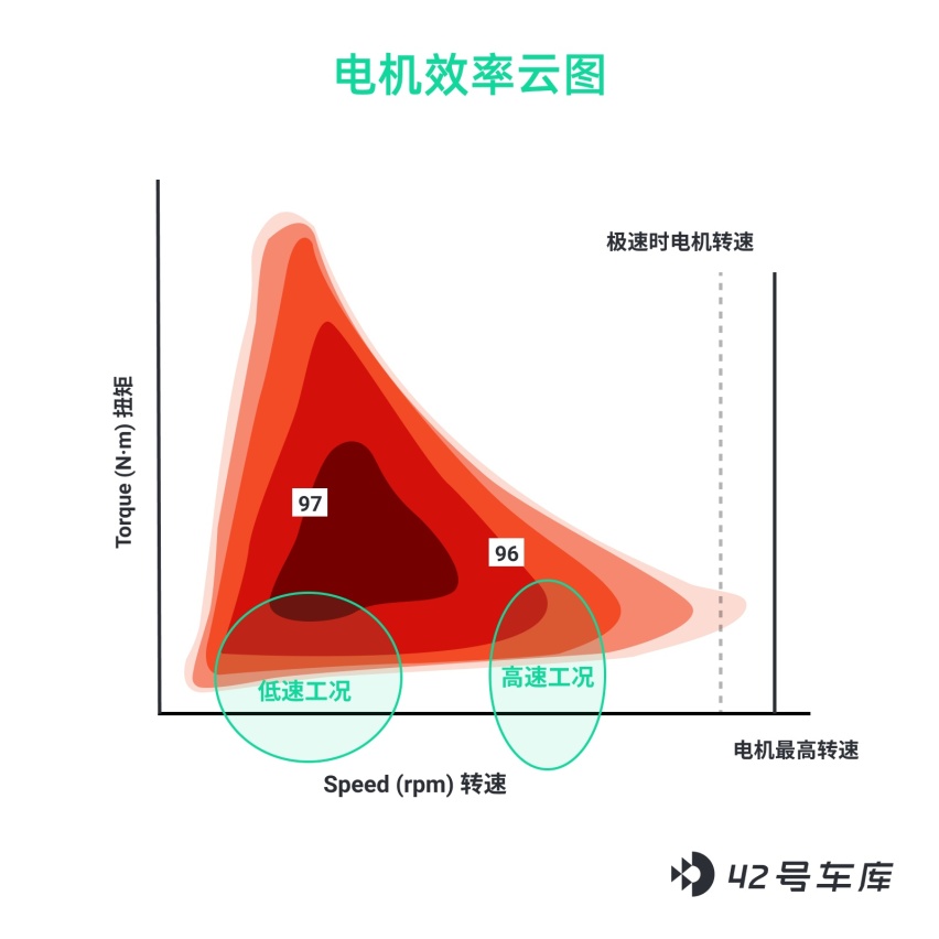

关于电机效率
问:电机的转速、扭矩效率图上的高效区间覆盖率如何,为实现高能效极氪做了哪些优化?
李明远:电机的转速、扭矩效率云图,它有一个最高点,我们现在披露的是 97.86%。
问:但这个点是只限于电机内部的,还没有到轮端对吧?
李明远:对,没有到轮端,因为轮端的减速器它本身齿轴的啮合,这跟 NVH 相关,我们现在为 NVH 做了很多优化。还有就是整个半轴球笼它整个输出来的夹角,这个夹角也会影响效率。
但这些环节大家的损失比较类似,这个差异其实已经跟电驱一个是 97.86% 另一个可能是 97.53% 的差异类似,这种小数点后面两三位没有影响。我反倒更关注的点,是想知道用户怎么开车,用户开车可能是这样,低扭矩区开到一定的速度,然后能量回收在这里,这个我们叫云图,我最后关注的那些点是我能不能把电机这个图往下。
我们在做行业协会讨论会的时候,国内有一个说法,高效区的占比,比如说这条线是 80% 或者 85%,它在整个图里面占的比重(扭矩区间占比、转速区间占比)超过 85%,双 85 很好看,但这个实际意义不大,因为这个图虽然占得最大,但用户平时不在这个区间里开,用户除了零百加速不会开到这条线。
用户其实都在偏左下这部分开,那这时候要把这个图往左下角来做,所以我们现在所有的工作就是去取综合点,因为这个综合点分两种,一种是城市会在左下这里,一种是高速会在右下这个位置,所以这个本身就是矛盾的,在国内的话就尽可能把高效区压下来,尽可能做兼顾,我们其实会有一个自己的 knowhow,我会设定用户怎么开车,设想比如极氪 001 的车,有 50% 用户可能像我一样,每周在两个城市之间来回,因为一边在工作,平时只是在城市内开,但是法定节假日和年假他都回老家,就有高速的通行情况,我们设定了一个比例是 X + Y + Z,就是开市区、高速以及市区环路,并且可能有些人还会有特殊驾驶需求,这些综合考虑全部加权以后,这才是我对整车的需求。
问:您刚才讲的这个问题,我比较感兴趣的是这个加权计算,您刚才说了一个假设,这个假设是经过用户调研还是咨询过其他数据?
李明远:我们通过两部分,一方面我们作为传统主机厂,是有数据积累的,另一方面电动车用户集中在一二线城市,跟原来传统车的使用是有偏差的,这部分工作主要是我在做。因为这部分工作出来以后,效率点、工作点、温升、使用寿命、质量基本上全部定出来,所以这部分工作是主机厂最核心的,就是预测用户怎么用车,有针对性的造车。
这部分的 knowhow 可能大家从来不宣传,但是这个才是最重要的东西。国外的主机厂做得好的原因就是他们有积累,比如说买宝马的用户,他的驾驶习惯和买奔驰的用户是不一样的,有了这个积累,宝马就越来越朝自己方向去走,然后用户就越来越喜欢,戴姆勒也是这样。国内已经开始传统车的积累了,目前电动车思考这个事情的很少,我跟其他供应商沟通的时候,很少有主机厂去做这个事情,刚好吉利作为传统主机厂又来做电动车的,可以把这个优势吸纳过来,这是我在效率和整个系统设计上面的一个思路。但这个比例具体的肯定每个主机厂自己的 knowhow。

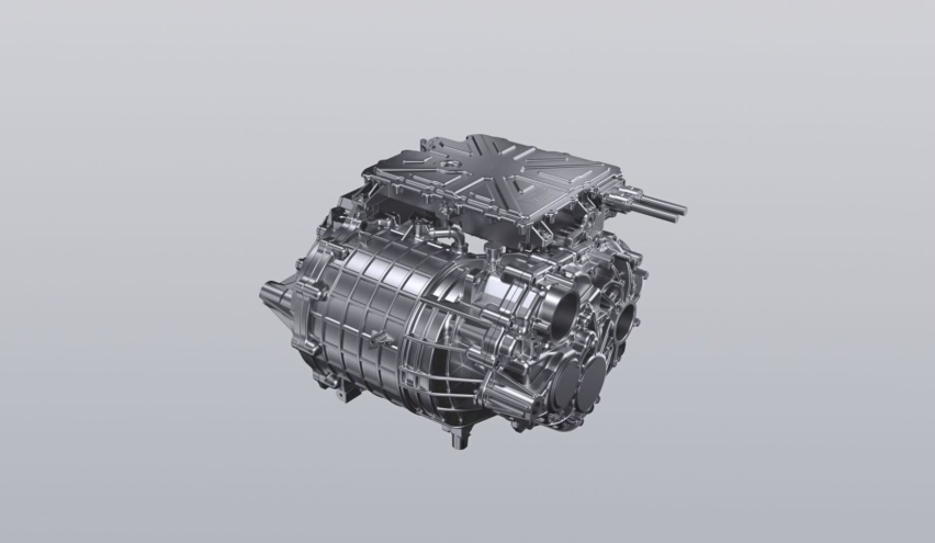

问:两款电驱的总质量分别是多少?
李明远:具体的数字我们还没有披露,两款电驱在设计上有不同,所以重量上也会有区别,日本电产的电机因为是油冷会多一个油泵,并且储油槽里有油所以会重一点点。造成这些差异的原因是多方面的,所以我们也会避免披露这些让用户疑虑的数字。
