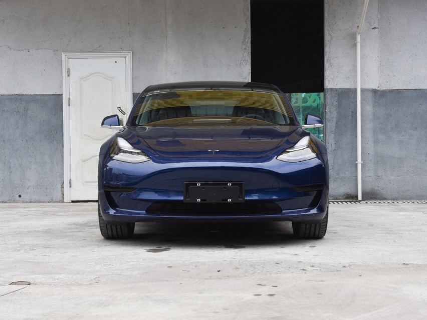

随着特斯拉国产化率的不断提升,Model 3的价格也一降再降,而伴随着Model 3价格的下降,购买Model 3的用户越来越多。有些冲着新鲜感去买,有些看重智能化,还有一些看重它的加速和操控,但也有不少人只是盲目跟风,听别人说电动车省钱,就去买了。
从目前来看,电动车后期使用成本低是事实,但对于Model 3来说不一定成立,接下来我们看看Model 3后期的使用成本究竟如何?期望对大家的购车有所帮助。

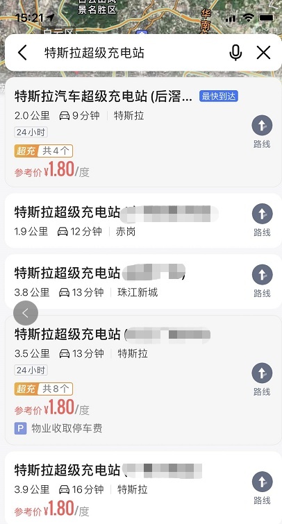

但如果没有家用充电桩,并且选择特斯拉超级充电桩充电,那么电费可能要翻好几翻。我们随便查询了附近几个超级充电桩,电费+服务费基本为1.8元/度,接近家充的6倍。
按1.8元/度的电费计算,Model 3一年行驶2万公里的总电费约为6,381元,每公里约0.32元,这个费用其实不比丰田、本田、比亚迪等品牌的混动车型便宜,比如卡罗拉双擎每公里的油费只要0.29元。当然即便用超级充电桩充电,每公里的费用也会比同级的燃油车便宜近一半,比如宝马3系的油费约0.76元/公里,奔驰C级约0.74元/公里。
