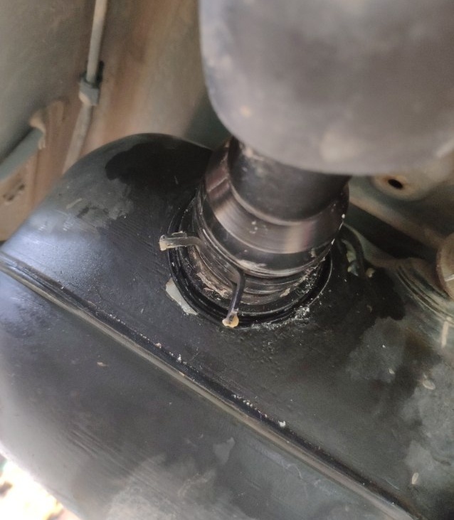

江淮汽车给出的召回原因是,“由于零部件供应商生产工装维护不良”,燃油箱加油口接头下部与燃油箱本体焊接位置可能存在焊接缺陷,导致车辆运行一段时间后加油口部位可能发生渗油现象。

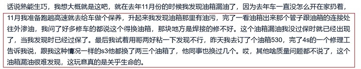

据网上资料显示,在2019年就有瑞风S3车主投诉自己的车存在燃油渗漏问题,车主表示,“那个地方是焊接的修不好。”该车主还从售后人员那里了解到,有人已换过两三个油箱。这说明,瑞风S3油箱渗油的问题早就出现了,但是为什么直到现在才召回,实在让人困惑。
