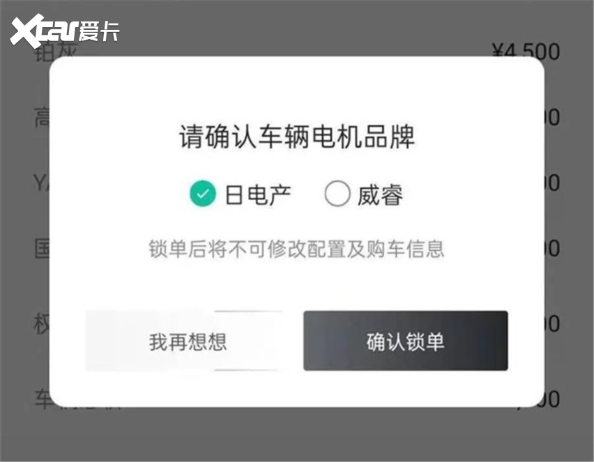

从7月20日开始,极氪ZEEKR APP正式开放订单修改和锁单,本来是一件挺好的事情,因为这意味着提车时间越来越近。但因为锁单时候开放电机选项,而极氪官方没有公布两者之间相关差异,极氪ZEEKR 001再次被推上热搜。

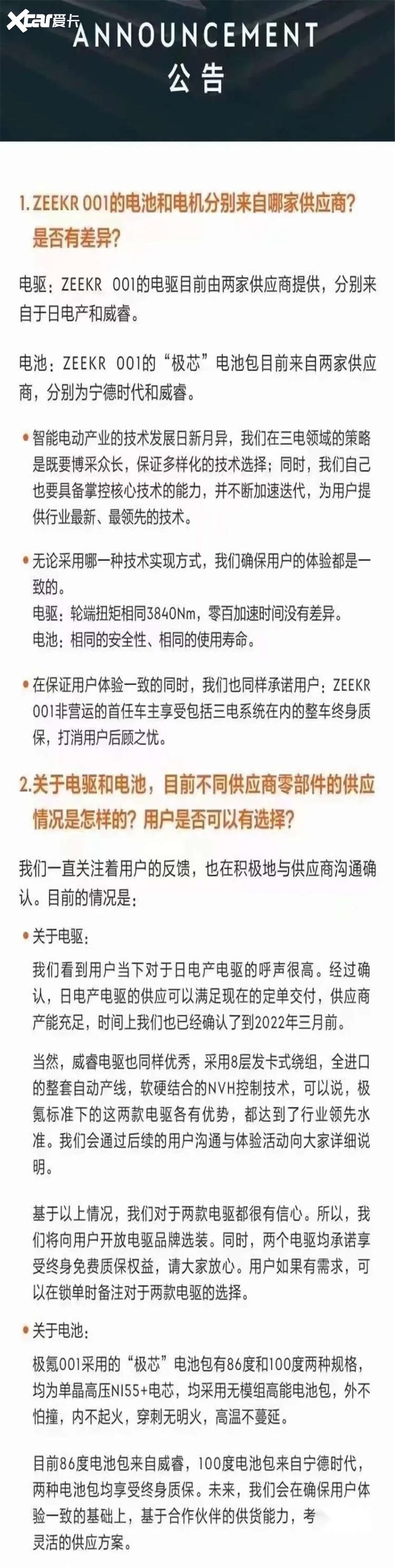

那么作为新势力车企的显著特点之一,“用户型企业”也是极氪品牌一直在追求和学习的,将电机的选择权给予用户,这就是它基于用户共创的结果之一。因为极氪ZEEKR 001在申报信息当中曝光的电机型号与此前宣传的型号略有差异(日电产VS威睿),而被部分消费者认为存在“虚假宣传”的嫌疑。
为了解决这一问题,极氪官方一方面在宣讲两款电机轮端扭矩一致,体验并无差别,另一方面将电机的选择权交由用户。但也正因为这一操作,让极氪再一次被推至风口浪尖,因为它虽然开放了,但也没有完全开放(没有陈述两者之间差别),这时候,消费者的情绪就按捺不住了,热议随之而来。

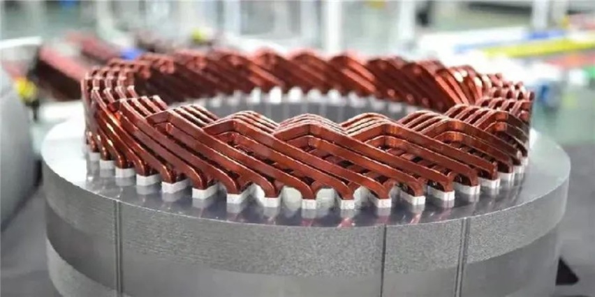

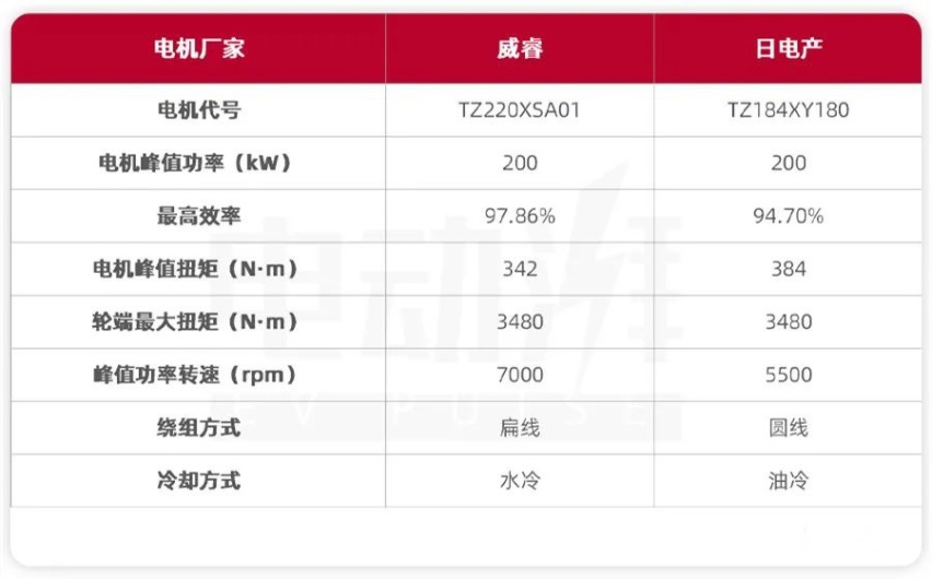

从表面来看,日电产和威睿两个品牌的电机,差别主要体现在峰值扭矩上,日电产要比威睿高出42N·m,但极氪官方宣称两款电机的轮端扭矩均为3840N·m,百公里加速时间也是别无二致;然后在技术方面,“圆还是扁,油还是水”这八个字便可完美概括两款电机之间的差异,日电产的电机属于“圆线+油冷”的方式,而威睿则属于“扁线+水冷”的方式。
理论上来说,“扁线+油冷”是最为理想的组合,但显然目前是没有。要想搞明白这两款电机之间到底应该怎么选,有三个关于电机的小知识一定要先了解一下:绕组结构、冷却方式、功率和扭矩的关系。
第一点是绕组结构,我们都知道电机主要是由定子和转子两大部分组成,在定子截面积一定的情况下,扁线绕组相比圆线可以拥有更多面积的导线,效率就会更高,这一点从两款电机的参数部分也可以得到验证。用我们常见的矿泉水来举例,一箱里面可能有24瓶,圆形包装令其中间留有很多空隙,而如果将包装更换为方形,这些空隙便会被轻而易举地填满,空间利用率也会更高。那么显然,在这方面,威睿电机略胜一筹。
第二点是冷却方式,水冷方式一般会在定子外面增加一个水套,然后通过定子壳体将内部绕组产生的热量传递出来,再通过循环水来达到降温的目的,但水冷方式不能很好地抑制电机端部的发热情况;而油冷则是令油液与发热部件直接接触,冷却效果更好,可以承受更大的电流,进而带来更大的峰值扭矩。所以在冷却方面,日电产还是棋高一着。

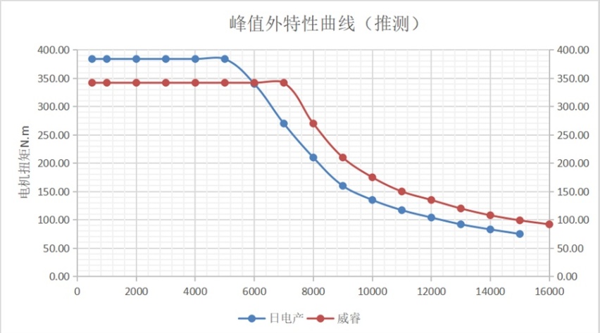

第三点是关于功率与扭矩之间的关系,作为两家不同的供应商,理论上两款电机对应的外特性曲线是不一样的,但服务于同一家主机厂,背后的技术要求相对来说是一致的,所以两款电机峰值功率相同也就不难理解。结合两款电机的公告参数来看,威睿电机峰值功率对应的转速为7000转,要比日电产电机的5500转更高,通过功率计算公式(P=T·n/9550),可得理论上威睿电机的峰值功率可达251kW,而日电产电机则为221kW,两者对应的外特性曲线如下图所示。
通过以上理论分析可以看出,威睿电机以微弱优势领先于日电产电机,至于使用层面的差别,我觉得两者的差距几乎可以忽略不计,虽然峰值扭矩有差别,但通过更改传动比获得相同的轮端扭矩也不是什么难事。另外根据部分媒体同行的测试,搭载两款不同电机的极氪ZEEKR 001,在加速成绩上的差别仅为0.01s。
