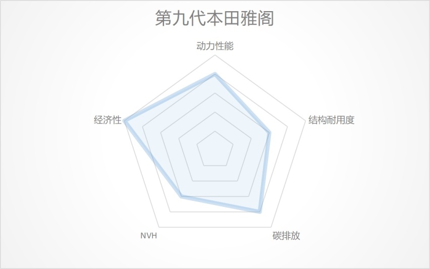

本田第九代雅阁 (2013)
从4款车看「混动」最爱的「阿特金森」,到底表现怎么样?
在丰田用THS系统制霸混动车市场之后,本田一直在试图打破丰田的封锁,在1999年搭载在量产车Insight上的IMA系统失利后,本田意识到靠IMA混动系统不可能打败THS,于是本田走出了三条路:i-DCD,i-MMD,Sports Hybrid SH-AWD,其中搭载在雅阁等车型上的i-MMD系统终于大获成功。我们要点评的就是第九代雅阁混动版所使用的LFA11阿特金森发动机。
动力性能:相对于丰田,本田的动力性能一直更令人称道,这台自然吸气式阿特金森发动机的最大功率105kW,最大扭矩165N·m,对于2.0L的排量来说,这个数值并不算大。但是雅阁使用了非常强大的交流同步电动机,最后动力系统最大功率124kW,最大扭矩307N·m。
经济性:LFA11型发动机的热效率创下了当时的新高,达到了的38.9%,即使对于高热效率的阿特金森发动机来说也是一个惊人的数据。而且本田也采用了废气再循环冷却器,最后取得NEDC综合油耗为4.2L/100km。
NVH:第九代雅阁的NVH一直是饱受诟病的一点,由于没有实际的变速箱,导致发动机必须调教为适合经济区间的高转速,当发动机开始充电或者完全介入高速时,发动机的噪声十分明显,同时悬架调教过于活泼,震动很容易被传入车内。
碳排放:类似于丰田的VVT,LFA11型发动机使用的是VTC执行器,通过智能点火正时控制机构来控制尾气生成,但碳排放表现中规中矩。
结构耐用度:LFA11型发动机使用的的也是铝合金材料,在结构强度上天然劣势于使用铸铁材料的德系车,同时由于较高的发动机转速区间,无变速器的结构,导致第九代雅阁的发动机故障率相对偏高。
总结来说,第九代雅阁所搭载的LFA11型发动机、i-MMD混动系统,优缺点都十分鲜明,在动力性能和经济性上做到了翘楚,但其他方面表现平平,NVH控制尤其不能让人满意。

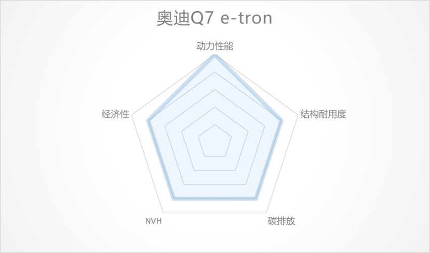

奥迪Q7 e-tron(2017)
奥迪作为德系车的代表,也在混动汽车和阿特金森发动机上投入了很大的力量。e-tron系列就是奥迪作为传统车企应对新能源市场转变的答案,2015年上海车展首发的奥迪Q7 e-tron也是奥迪混动汽车的代表车型(PHEV)。我们要点评的正是在奥迪Q7 e-tron上搭载的EA888第三代MLB evo 2.0L TFSI发动机(下文简称为EA888)。
动力性能:这台EA888的最大输出功率为185kW,最大扭矩为370N·m。配合盘式永磁同步电机,Q7 e-tron的动力系统可提供270kW的功率和700N·m的扭矩,最大时速220km/h,零百加速5.8s,动力性能可谓十分出众。
经济性:因为采用了分层燃烧技术,这台EA888热效率达到了38%,混动模式下,Q7 e-tron的NEDC综合油耗仅2.5L/100km,城市路况实测大概在4-5之间,在经济性上表现也很出色。
NVH:这台EA888使用了活性碳罐系统,增加了降噪装置。实测中,汽车启动时除了轻微电机声几乎听不到发动机噪声,高速状态下来自发动机的噪声也不明显,NVH表现优秀。
碳排放:在排放方面,EA888的双喷射系统居功甚伟,低转速+高负荷是GDI(缸内直喷)喷两次,高转速+高负荷是GDI喷一次,中负荷采用多点喷射(MPI),偶尔用一下GDI防止汽油结焦。灵活的喷射方式和B循环的压缩比减小降低了废气尤其是氮氧化物的产生。
结构耐用度:我们都知道EA888有一点一直被人诟病,那就是烧机油。这台第三代EA888重新设计了活塞环,第三层控油环由两块薄钢板、一个垫片和一个膨胀弹簧构成,油气分离器也改成了两级分离,烧机油情况得到了明显的改善。
总的来说,Q7 e-tron使用的EA888发动机,在所有方面都达到了不错的水准,虽然在同级别的插电式混合动力汽车中不算特别有亮点,但老牌车企的底蕴依然让他拿出了适用于混合动力汽车的优秀发动机。
