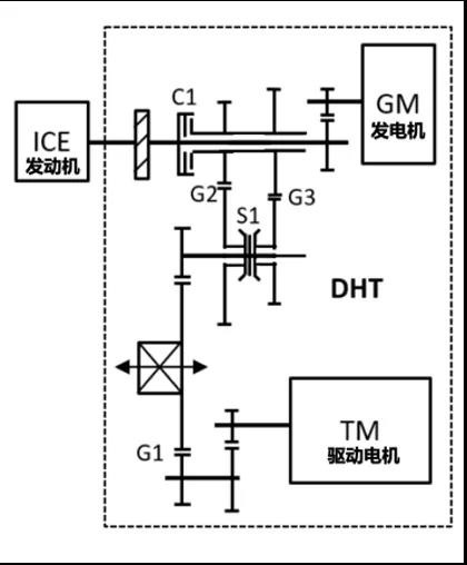

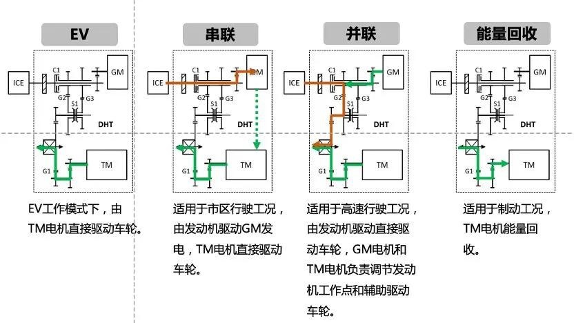

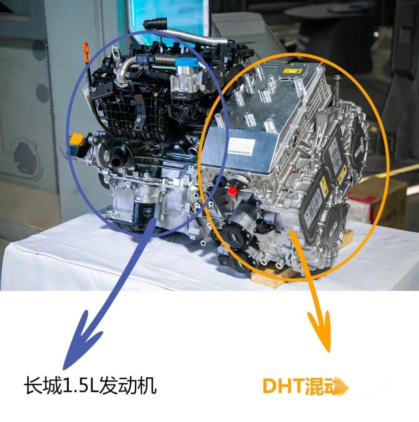

玛奇朵的DHT混动系统是长城DHT混动系统中的DHT100,除此之外还有DHT130和DHT130插混。玛奇朵的DHT混动系统硬件上由一台1.5L混动专用发动机+一个两挡减速器+一台发电机+一台115kW的驱动电机+一套离合器+一套电机控制器+一个1.7度电的动力电池包等组成。其中最关键的就是这个两档减速器。
当车速较低时,主要由驱动电机直接驱动车辆,此时相当于EV纯电模式。速度上来之后,会切换到串联输出模式,此时发动机会给发电机提供动力,再由发电机将电能直接输给驱动电机。这也基本就是时速80码以下的两个工况。也正好符合了我试驾之后发现玛奇朵前段动力充沛的表现。
此时再加速,发动机就会直接介入到驱动中来,与驱动电机一起,并联输出,提供更强的动力。而这时候,就是这个两档减速器发挥的时候了。因为在高速状态下,发动机已经很难有足够的扭矩输出,所以再加速能力会下降,反应给驾驶者的就是声嘶力竭,踩了不走。但有了两档减速器,高速需要再加速时就会切换到低档位,以获取更大的扭矩,提供更好的加速体验。这也正好符合了我试驾之后发现玛奇朵高速再加速不会声嘶力竭的表现。

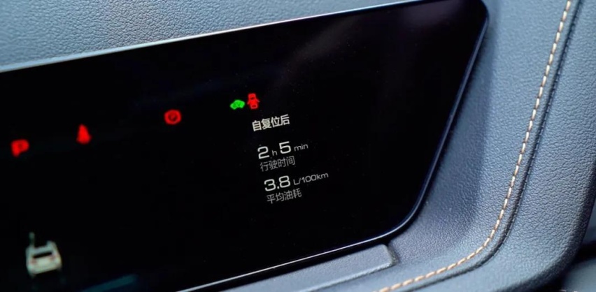

折腾来折腾去,这套DHT混动系统的最终目的还是为了省油,只是说在省油的同时它想尽办法保证动力不差,正所谓又要马儿跑,又要马儿吃得少。根据实际驾驶一天下来,玛奇朵的平均油耗在5L/100km左右,对于这样一个动力水平的车来说,这个油耗表现相当不错了。而且如果你开车开得够好,甚至还能更低,有人就开出了3.8L/100km的水平,而且是在坐了三位成年男性,又开着空调,在城市道路开出来的。
