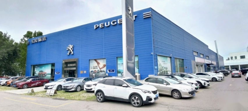

考虑到汽车的保养维护是标准化流程,我们找了辆接近保养期的标致全新4008。在4S店选择上,我们选择了标龙京津4S店。
进入后首先让我眼前一亮的便是看到的便是4S店对于保养的服务承诺,2小时保养不完=免单;车辆更换的旧件未展示给用户=免单;未明示备件是否原厂件=免单;车辆因质量问题导致维修时间超过4天,提供代步车服务。

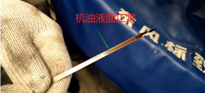

换机油开始前,我特意让技师检查了下机油尺,从机油尺看,机油没有异常消耗。

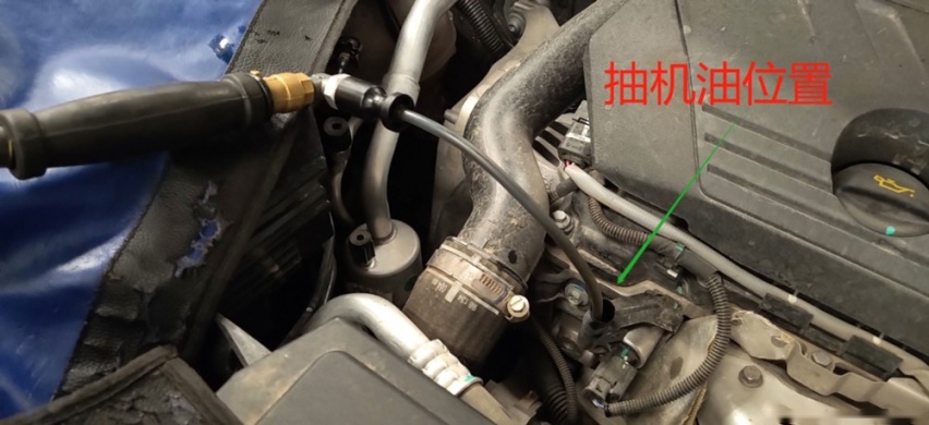

维修技师换机油并没有采用一般的重力换油,而是使用的抽吸方式,通过一根管子从油尺插进去,一直到发动机最底部。这种新型抽吸式,可以把发动机的旧机油抽的更干净。而用传统重力换油方式,油底壳依旧会保留小部分旧机油。
等到抽完油之后我看了一下刚好是4L,而且标致4008机油容量就是4L,证明了车辆没有消耗机油。

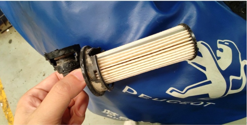

然后就是更换机滤了,机滤的难度不是很大,技术闭着眼睛就吧机滤给拧了下来,而且这次保养还更换了一个灰滤,是一个与碳罐配套的装置,安装在碳罐通往大气的管道末端,它的功效是为碳罐阻挡灰尘,避免碳罐被堵。这个装置在右后车轮的轮拱内上方。

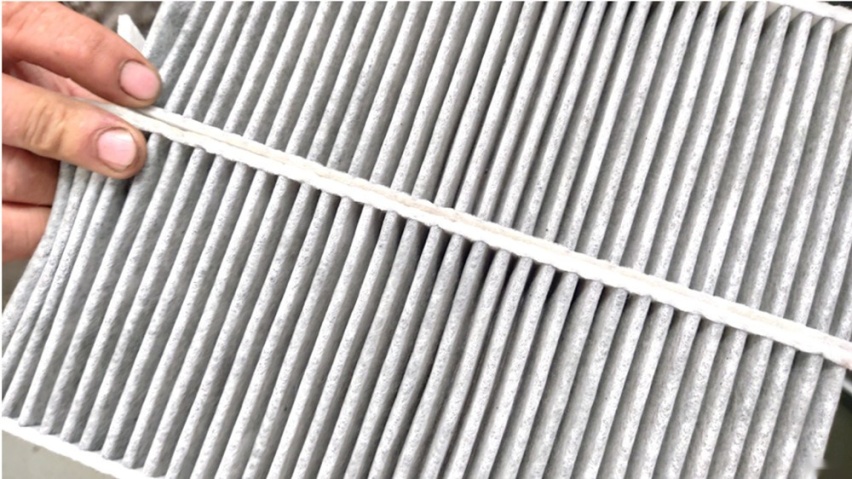

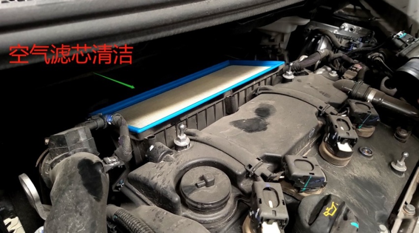

这次的保养是小保养,更换完机油就剩下各部位的检查了,首先是空调滤芯和空气滤芯的清洁,这里比较简单。只需要找到对应的位置,把它们拆出来,用高压气枪,吹一下就可以。4S店的技师说,这两个东西,并不是每次保养都需要更换。标致全新4008的空气滤芯在发动机正上方,外圈是蓝色,内圈是白色格栅。
全新标致4008的空调滤芯在副驾驶手套箱下方,不难拆。整体看,拆出来的空滤十分干净,使用高压气枪吹一下即可。

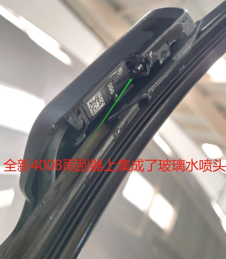

技师还给添加了玻璃水,这里不得不提一下标致全新4008的雨刮器了,它与常规车不一样,全新标致4008是把雨刮器和喷头整合到了一块,喷水与刮玻璃一块完成,不折挡视眼,安全性比较高。

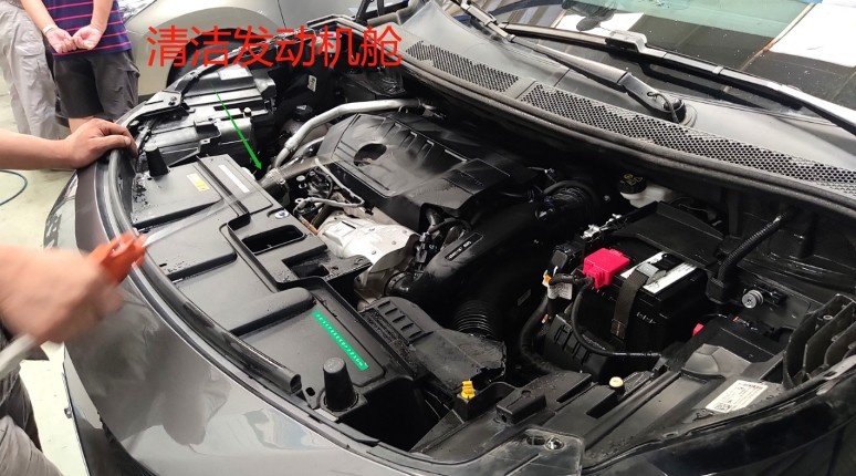

机舱的检查维护完成之后技师还清洁了一下,喷了一些专业的清洁剂, 然后把发动机舱的灰尘之类的东西用气枪吹干净。

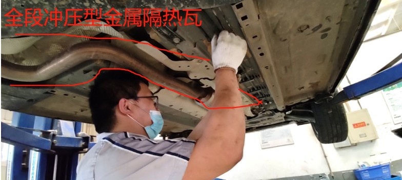

最后就是底盘和轮胎的检查了,车升起来后我们可以看到标致全新4008的底盘防护排气管部位,从发动机前部到末端排气官位置,全段使用了冲压型金属隔热瓦,非常的厚道。
