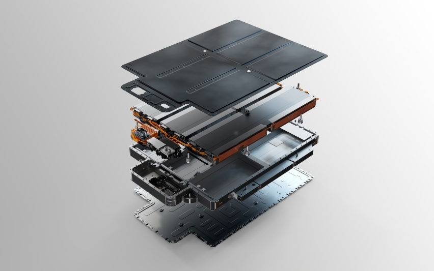

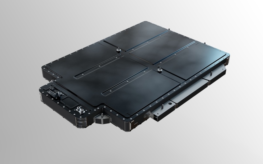

两者直到目前也无压倒性的优势可以让车企完全放弃其中一种技术,于是才有了蔚来「那就混一起吧」的方案。本次发布会上,蔚来就发布了采用三元锂与磷酸铁锂电芯混合排布的三元铁锂电池包(75kWh),并为之应用了新一代CTP(Cell to Pack)技术。

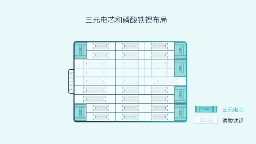

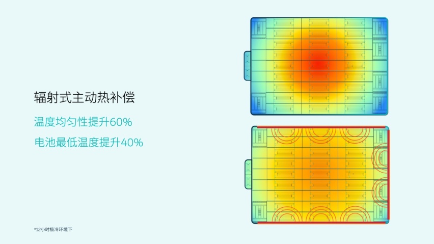

如果听名字,可能有用户以为蔚来的电池包是三元锂和磷酸铁锂一半一半。真这样的话,未免也太简单了,一半一半不仅丢掉了成本优势,而且很难确保稳定性。最终,蔚来给出的方案是这样的:电池包磷酸铁锂电芯为主,但在电池包的四角,则换装了三元锂电芯。这不难理解,既然磷酸铁锂「怕低温」,那么就把容易处于低温的位置换成「不怕低温」的三元锂。
磷酸铁锂和三元锂之争,是否会在「蔚来」这场发布会画上句号?
除此之外,为了让磷酸铁锂尽可能地告别低温,蔚来为电池包做了全散热路径物理阻隔,并且给予了辐射式主动热补偿,蔚来的目标是,无论外部温度如何,要将电池包内部温度控制在最低-5℃以上,这样在车辆开始行驶大约10分钟之内,整体就能升温到适宜电池性能释放的程度。

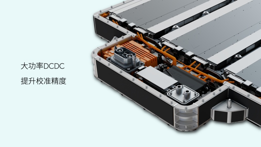

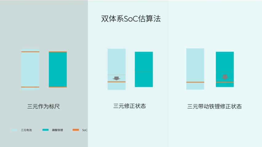

业界内,磷酸铁锂的SoC是公认的神经刀,很难让人看到它的真实「剩余电量」。为了校准全新电池包的整体SoC,蔚来用三元锂作为标尺,实时校准磷酸铁锂在平台段的SoC;在高低段利用磷酸铁锂的优势,校准三元锂的SoC,为此开发了双体系SoC算法,充分利用三元铁锂双体系的优势。
同时基于三元锂和磷酸铁锂的特性,如自放电的不同,蔚来首次开发大功率电池包内DCDC高低压转换系统,实现快速、实时、均衡的SoC校准。同时还具有降低静态功耗,延长电池寿命等多个特点 。一套组合拳下来,蔚来将传统铁锂SoC计算误差从10%直接降低到3%,达到三元锂电池的水平。

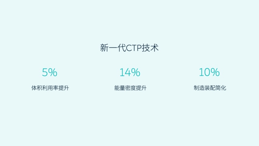

此外,标准续航电池包(75kWh)应用了新一代CTP技术,制造装配简10%,体积利用率提升5%,能量密度提升14%,达142Wh/kg。这一能量密度也足以保证蔚来可以得到对应的国家政策补贴,一举两得美滋滋。
发布会上,蔚来直言这些创新离不开宁德时代提供的大力帮助,通过一系列的专利技术,让该电池包实现了优秀的低温续航表现和精准的电量估算能力,为用户提供与三元锂电池包同级的性能表现,并且还能更好地控制成本。电池包如此「双拼」,也算是一种创新了。

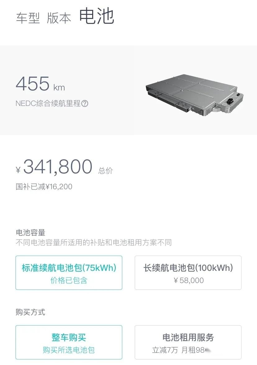

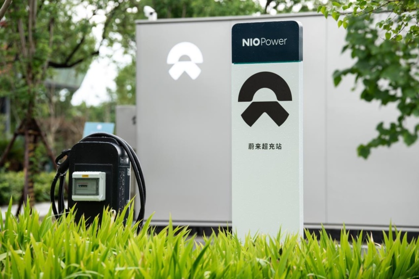

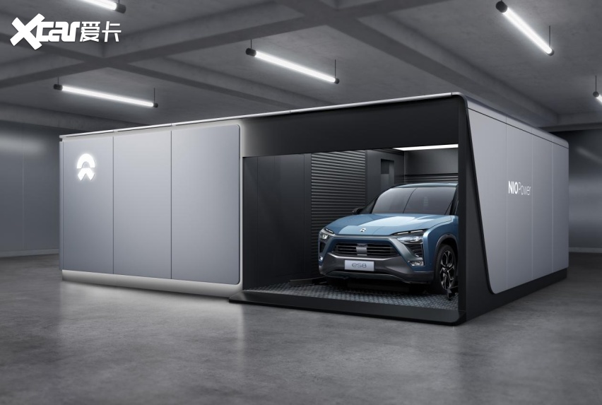

发布会后,蔚来新购车用户便可以选择三元铁锂标准续航电池包(75kWh)或三元锂长续航电池包(100kWh)。选择三元铁锂标准续航电池包(75kWh)的用户,预计将于今年11月开启交付车辆。

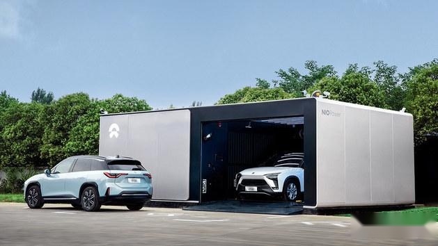

在蔚来换电流通体系内,75kWh电池包与70kWh电池包被视为同一级别电池包,在换电体系内均显示为「标准续航电池包(70/75kWh)」。这意味着,选择原三元锂70kWh电池包的用户,通过换电体系,同样有机会能够使用到三元铁锂标准续航电池包(75kWh)。
蔚来表示,75kWh电池包最大充电的C-Rate可以达到1.6,换算过来就是120kW,这样整体充电时间甚至还能节省十来分钟,老用户狂喜。

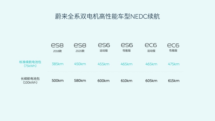

另外,9月23日14:00后,蔚来不再提供70kWh的电池版本。官网显示,ES6运动版上NEDC里程为455公里,较此前420公里有35公里提升,正儿八经加量不加价。
