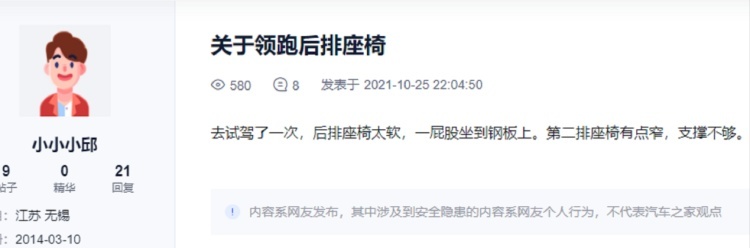

可遗憾的是,新车还没交付,在9月底的一次试驾过程中,零跑C11后排座椅太软,导致在乘坐时座椅下“硬物”影响舒适性的问题被爆出。这引起了准车主、媒体,以及网友的热议。
参加试驾的用户和“批评官”是这样总结的:
聊聊用户共创:从零跑C11座椅硬物问题说起聊聊用户共创:从零跑C11座椅硬物问题说起聊聊用户共创:从零跑C11座椅硬物问题说起
“后排座椅太软,一屁股坐到钢板上”;
“后排座椅填充太软太薄,塌陷后直接坐到硬板上的感觉”;
“后排填充物不足,坐上去感觉坐在硬梁上”,
