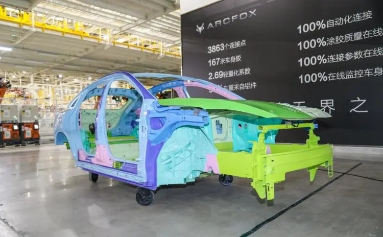

除此之外,在参观车身车间时,我们还看到了涂有不同颜色的白车身模型。极狐阿尔法S的车型研发总监 段立飞详细介绍了极狐阿尔法S的车身材料和结构。
沉浸式参观“东方格拉茨”工厂,麦格纳为什么力挺极狐汽车?
编辑
极狐阿尔法S的车前盖、防火墙、车架等处均采用了铝制材料,来实现轻量化和性能最大化等指标。同时,A柱、B柱、门框等处,均有1500MPa以上热成型钢的应用,这已达到沃尔沃轿车采用的钢材强度。

极狐阿尔法S侧面底大边处应用了铝合金、热成型钢,以及高强度钢等不同材料的组合,并且内侧绿色所代表的铝板有缓冲区的设计。
编辑
这一细节设计是智慧的结晶。B柱下方的底边,甚至由三种材料进行三层包裹,为的是车辆在侧面发生碰撞时,热成型钢和高强度钢可以提供足够的强度来保护车身,而内侧铝制材料不仅为了减轻重量,还为了给电池区起到缓冲作用。
正所谓电动车每减轻一公斤都能影响到续航,所以,此处还经过了进一步进化。在前车门框架和后车门框架都有热成型钢支撑的前提下,内侧第三层铝合金板的长度进行了缩短,只覆盖了B柱下方。
编辑
在反复的侧面碰撞试验后,研发人员发现,省去前后车门下方的部分铝板不仅可以减轻重量,还能达到不去掉之前一样的安全碰撞标准。
在实际碰撞中,大多数宽度的车头碰撞阿尔法S侧面后,都会被三段热成型钢所保护,并且也会对电池仓起到保护作用。
这一“减法”不仅为企业降低了生产成本,还做到了轻量化与安全标准的双赢,工程师的这一尝试可谓是“一箭三雕”。
