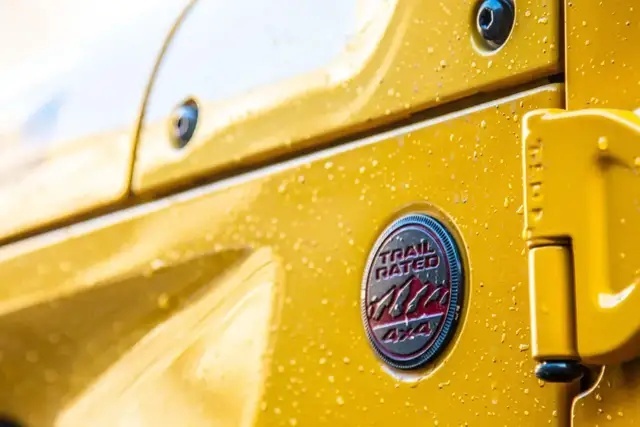

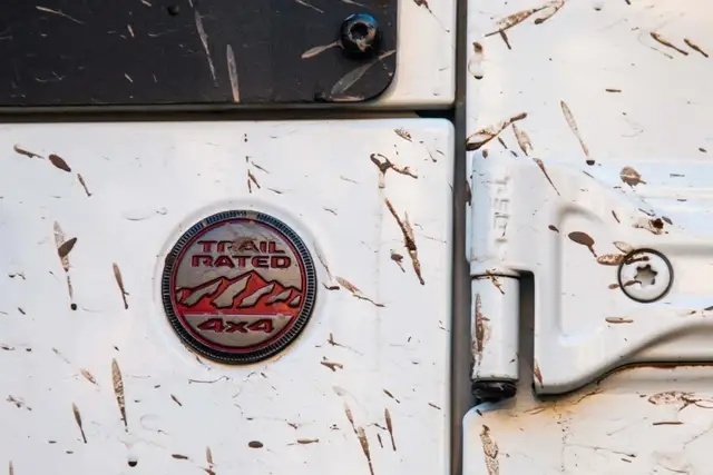

Jeep品牌的车越野性能好,这是众所周知的,那么在众多Jeep车款中,每一个车型里还有一款带有“认证铭牌”的车,这块印有“Trail Rated”字母的小圆牌是什么意思呢?
没错,就是它的英文字面意思——越野道路认证。这是Jeep于2004年创立的专业SUV四驱能力评级体系,车辆只有通过一系列严苛的测试后才可以获得这块小圆牌。

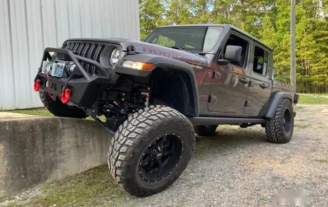

在Jeep车型上,通常会装载三种轮胎:以铺装路面行驶为主的四季胎、兼顾铺装路面与非铺装路面的全地形胎(AT),以及更适合非铺装路面和泥地行驶的泥地胎(MT)。这三款轮胎会根据Jeep车型的定位来进行更适合的搭配,比如在指南者和自由光上配备的是四季胎,在大切诺基TrailHawk高性能四驱版上配备的是全地形胎,在牧马人4Xe和牧马人Rubicon上会配备全地形胎或泥地胎。

攀爬比是什么?具体的算法是变速箱1挡齿轮比乘以分动箱放大比率,再乘以传动轴比率,计算得出的比例越高,证明车辆的牵引力越强。计算过程有些复杂,不过没关系,Jeep已经把旗下所有车型的攀爬比帮我们算好了,比如自由侠的攀爬比是21.5:1,指南者的攀爬比是20.4:1(自由侠竟然高于指南者);自由光为51.2:1,大切诺基为44:1(自由光同样高于大切);牧马人和Gladiator(牧马人皮卡)的攀爬比最高,为84.2:1。

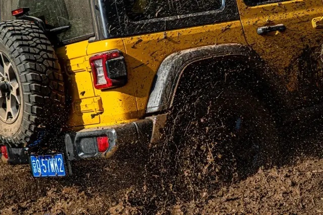

这个就更简单了,就是指车辆在涉水路段的通行能力。涉水能力越高的车,在车辆电器设备和车身的密封性更好,进气口的位置也更高,避免车辆在水中抛锚。
要得到Trail Rated徽章,拢共分几步?
还是用Jeep的车型来举例,自由侠和指南者的涉水深度同为483毫米,自由光为50.8毫米,大切诺基为60.9毫米,而牧马人与Gladiator的涉水深度达到762毫米。

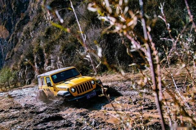

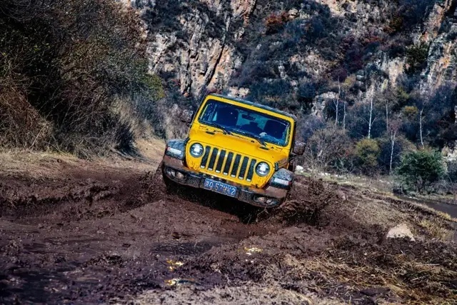

前几天在河北省涞源县的山区里,包括牧马人Rubicon、大切诺基Trailhawk、自由光Trailhawk和指南者Trailhawk在内的车型,也进行了一次穿越,Jeep的工程师介绍,期间通过的山路、碎石路、河道草地、河床涉水等路段,最大难度可以达到5级,但对于Jeep的这几款Trailhawk版车型来说,似乎很轻松。

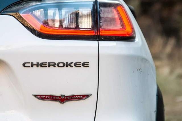

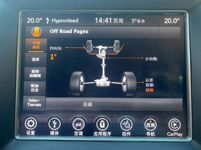

比如在新指南者上,Trailhawk版搭载的是全新GSE-T4发动机和9AT变速箱,这台1.3T发动机的最大功率可达到173马力,270牛•米的峰值扭矩可在1850-4000转/分之间保持,搭载的高性能四驱系统带有低速扭矩放大功能。

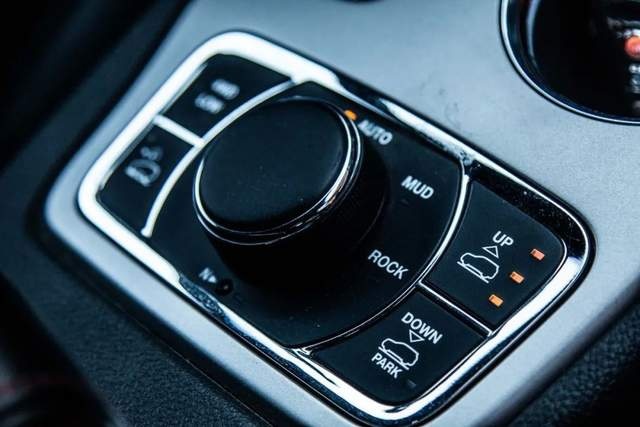

在自由光Trailhawk上,新一代轻量化Active Drive Lock专业四驱系统的两/四驱切换速度仅有0.2秒,并且可以实时动态分配扭矩。自由光Trailhawk版的接近角为32°,离去角28.6°,最小离地间隙为185毫米,拥有不俗的通过能力。
对于大切诺基Trailhawk来说,在牧马人都使用了2.0T发动机的时代里,3.6升V6发动机绝对是小排量时代中的一宝,同时大切诺基上搭载的智能全时四驱系统、低速扭矩放大功能、带锁止功能的电子后轴防滑差速器。中央差速锁与后轴差速锁等硬核装备,让大切诺基Trailhawl也获得了更强的越野性能。

获得Trail Rated徽章意味着什么?它意味着这些车不仅要通过牵引力、通过性、循迹性、机动性和涉水能力的测试,还需要测试工程师们在采集到的上千个数据后进行精细的计算,最终达到标准的车辆才能贴上这个圆形的小徽章,有了这个徽章,也意味着这是一辆得到越野性能权威认证的Jeep。
