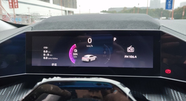

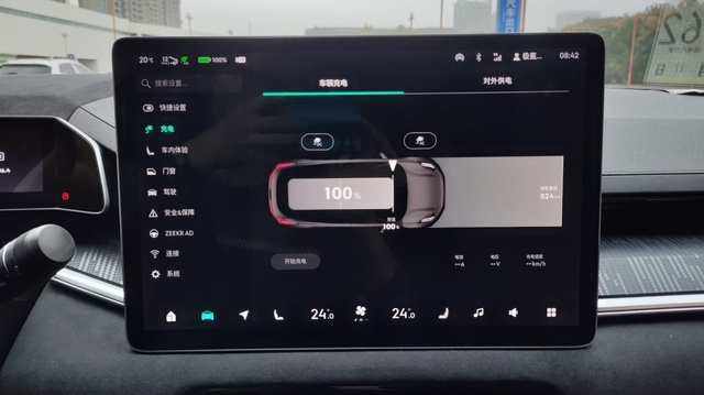

前一晚在国家电网快充站补好了电, 100%电量下,剩余续航里程刚好是524km,约等于这台长续航双电机WE版的官方NEDC工况续航(526km)。

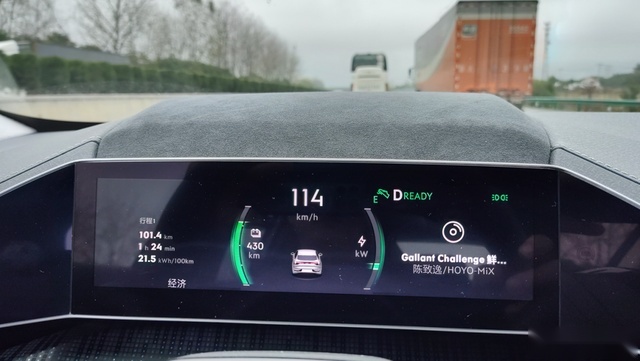

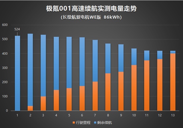

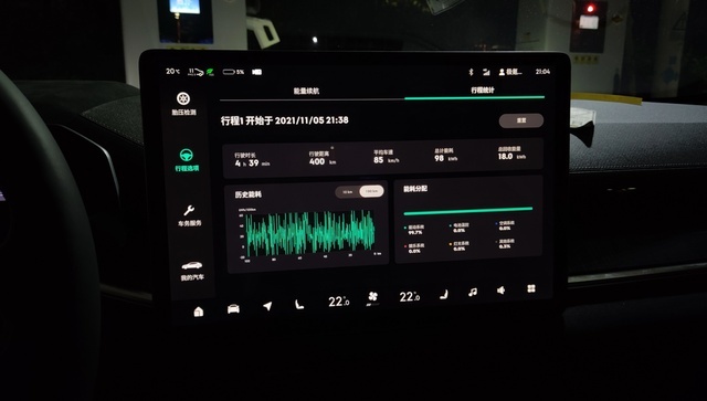

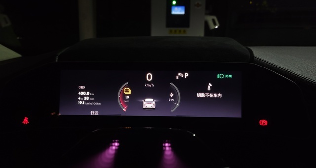

直接上结果吧,早上9点出发,到晚上9点返回,全程刚好跑了400km(最后2km是在充电站周围绕了两圈,凑个整数),剩余表显续航里程是在19km,也就是实测续航在419左右,除以525km,差不多刚好是80%。

虽然没有准确计算,粗略估计,在高速路段时速保持在120km/h以上的行驶里程不低于150km,100-120km/h大约也基本在这个范围,剩下来不到100km是在限速80km/h的国道快速路以及城市环路。

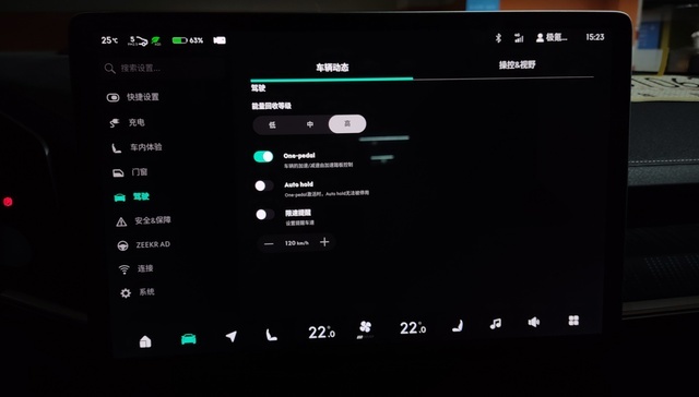

3、能量回收等级基本全程都保持在“中”,返程时,有大约50km路段尝试将能量回收调至“高”,但是在国道路段明显感觉拖拽感有点强,容易晕车,所以还是调回了“中”,全程大约回收了18kWh的电量,相当于给电池扩容了20%。

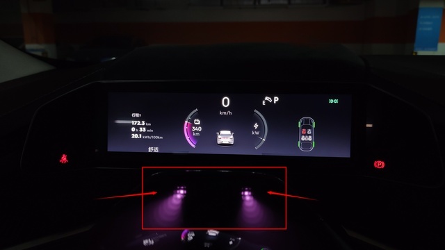

然后印象特别深的就是极氪001的注意力提醒功能非常贴心,在高速上,目光稍有游移,方向盘前方隐藏的两颗摄像头就会及时捕捉,并通过HUD的文字提示和蜂鸣声提醒驾驶员保持注意力。
4小时暴走实测 极氪001真实续航到底如何?还有哪些问题?
我试着眯着眼睛模拟疲劳状态,系统也迅速做出了反应,连续多次警示提示疲劳驾驶,对于高速路段保持良好的安全驾驶习惯非常有帮助。

特别需要强调的,依然是这台极氪001的续航表现,双电机高性能版本,在非常考验电动车的高速续航路况下,续航表现依然能够达到不错的水准,超过400km的实际续航,完全可以保证在高速路段行驶3小时以上,然后休息补电一小时,又可以继续下一个400km,未来极氪专用高压快充建设完善后,这个时间还会缩短。

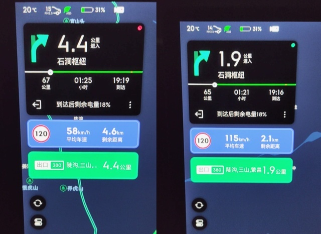

比如在高速区间测速路段计算平均时速时,明明时速高于平均时速,但是计算的平均时速却是往下掉的,从100km/h一直降到58km/h,然后突然在一瞬间又恢复正常(见下图),推测可能与GPS信号识别错误有关。

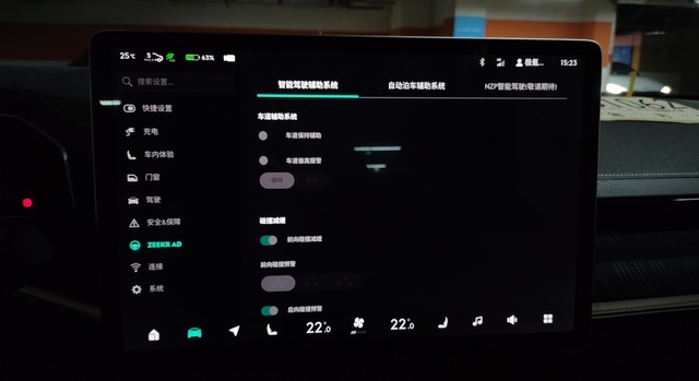

还有就是目前智能驾驶辅助系统(ZEEKR AD)没有开通,所以自适应巡航、主动刹车、偏离预警等功能都还处于冻结状态,目前官方给出的消息是12月开通,这段时间极氪001的车友们在驾驶时还要多加注意。
