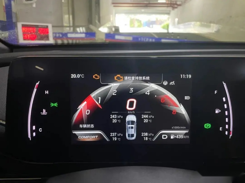

之前其实已经完成了影豹的首保,后来又接到通知可以对软件升级,不过因为升级过程需要花费两个多小时就迟迟没有去。这次碰巧要去4S店处理一个排放系统故障灯的问题——经销店给出的缘由包括可能是加油问题、又或者冬天温度太低没有热车就走,反正突然是就报了个警——所以就多花了些时间把车辆软件升级做了。

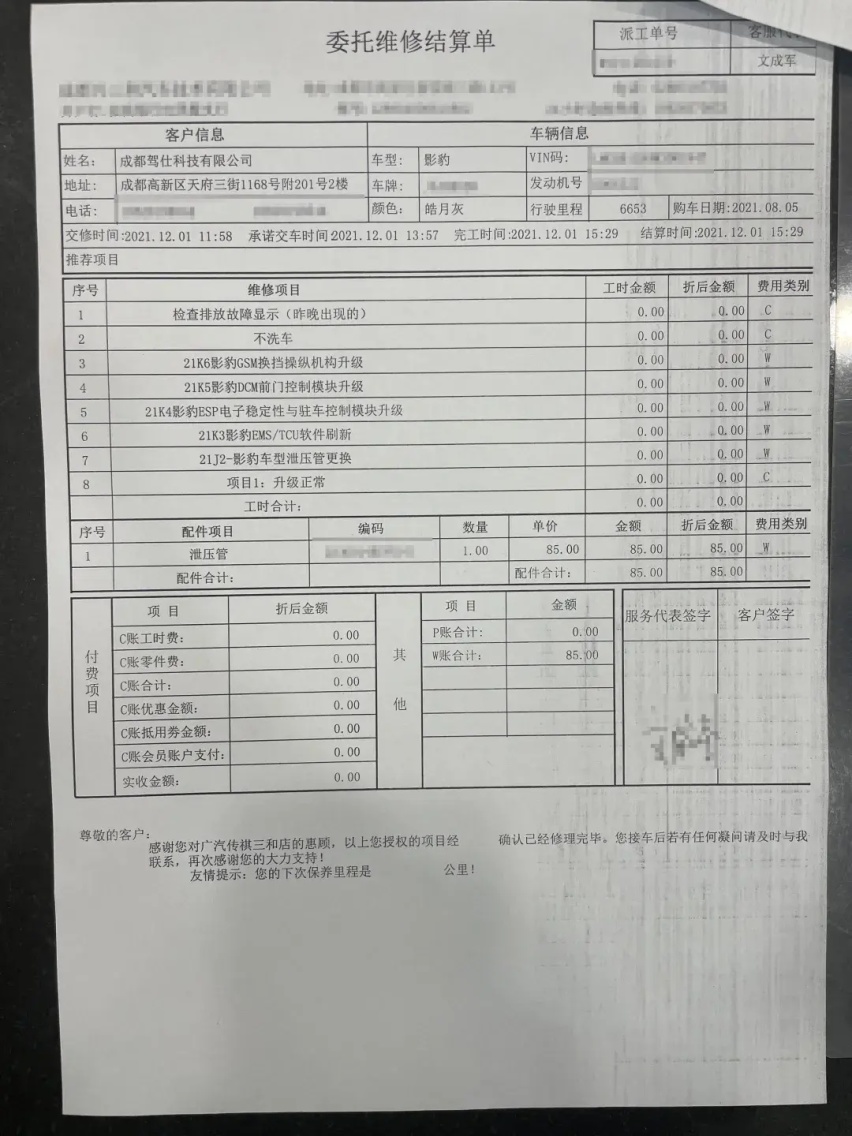

这次升级的软件程序一共有四项:
1、21K6影豹GSM换挡操纵机构升级;
2、21K5影豹DCM前门控制模块升级;
3、21K4影豹ESP电子稳定性与驻车控制模块升级;
4、21K3影豹EMS/TCU软件刷新。
然后还更换了一个泄压管,在这些升级完成之后排放系统故障显示自动消失了。

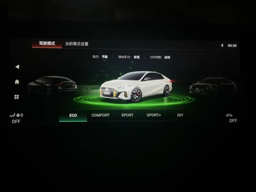

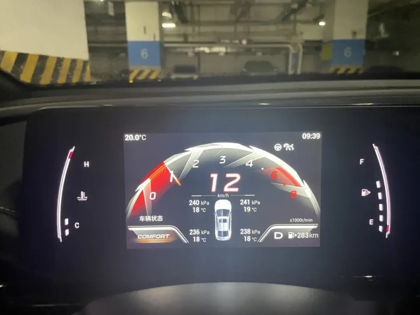

第一、在Autohold启动时,轻踩油门解除自动驻车的那一下,更加平顺、柔和了。以前踩下油门后,车辆确实会解除制动,但是会冲一下,明显的闯动感令人有些不适。而现在车辆解除自动驻车的动作更自然,动力来得更缓一些,之后再缓慢蠕行,这样带来的体验更好。实际上两种差异在D挡和R挡还能体验到,D挡平顺不少,R挡依然会有些突兀。
第二、升级之前,着车启动之后,即便在ECO模式下踩第一脚油门,发动机也会有一个突然拉高转速到两千多三千转、就是不升挡的短暂过程。大概原因就是第一脚油之后时速来到18公里/小时,之后小油门开度想稳下速度,变速箱卡在2挡之后不升挡,就一直拉转速。现在新的发动机程序已经修正了这个问题。车辆起步之后小油门,等到速度到了20公里/小时会逐渐升到三挡保持,这样就带来了更好的起步平顺性。
第三、舒适模式的动力输出和变速箱换挡得到调整,更加顺畅。简单来说就是,舒适模式没之前那种踩一点没有、踩多了就过火的感觉。
之前一直在说影豹的舒适模式就好像别的车的运动模式——过于强调年轻人喜欢的动力爆发,这也造成了可能在10%的油门开度下就出现很强的动力输出。这次软件升级之后,舒适模式的动力输出就回到了正常状态,基本上前30%的油门开度会比较线性的输出,并且升挡积极,不再有之前那种突兀的“加速上冲”的情况。除非真把油门踩过半,才会有之前老版程序时的输出感受。
另外就是在20-40公里时速跟车的状态下,无论是轻踩油门还是松开油门,舒适模式下驾驶体验更加平顺,可以很好的跟车前进,不再需要切换ECO模式。个人感受是,尽管在时速18-25公里左右丢开油门滑行时还会有一些微弱的换挡拉扯一类的感觉,但已经非常微弱了,同时轻踩油门跟车,动力输出足够柔和,不会有之前突然地顿挫一下的情况。
第四、M模式下手动拨片换挡似乎响应性有所提升。之前用户吐槽比较多的有两点:一个是拨片拨了没反应,要等很久才有动作,二是即便没有升挡,到了4000转还是会自动升挡。这次升级之后短暂体验了手动换挡,低挡位下拨片换挡的反应加快了,至少是符合预期的。可是在高档位上,还是拨了以后要等两三秒才会降挡,转速上升也没那么明显。另外就是换挡范围更大,可以稳到5500转左右,不会自己突然就升挡上。当然,这也只是道路上的短暂体验,是不是真的如此后续我们会继续测试一下。
第五、好像车辆在松开油门之后的阻滞感没有那么强烈了,尤其是遇到下坡的时候,这次程序升级前车辆松开刹车会有一个减速的过程,而现在感觉整个过程更轻揉一些,减速感减弱了。
上述五点,第一、二、三点是感受比较明确的,第四点和第五点还需要再进一步体验,也有可能是心理因素。但基本上总结起来就是:舒适模式的驾驶体验明显提升,油门前段更追求平顺性,动力输出更符合日常需求。尤其是中低速状态下Tip-out和Tip-in之前的槽点被修正,能够实现低速车流的跟车,而不再需要以ECO模式作为日常代步的第一选择。毕竟ECO模式在需要动力的时候,响应还是比舒适模式更慢。另外就是优化了起步时的车辆动态,不再有明显顿挫感和闯动感,更加平缓。
