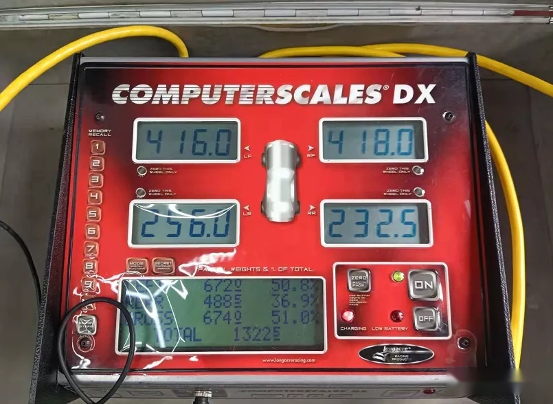

首先我们要测量一下原车的数据,并做好记录。然后上角重称,看看车身配重有没有变化。
前轮配重为834kg,后轮配重为488.5kg,和10代思域的数据比较,前轮重了46.5kg。

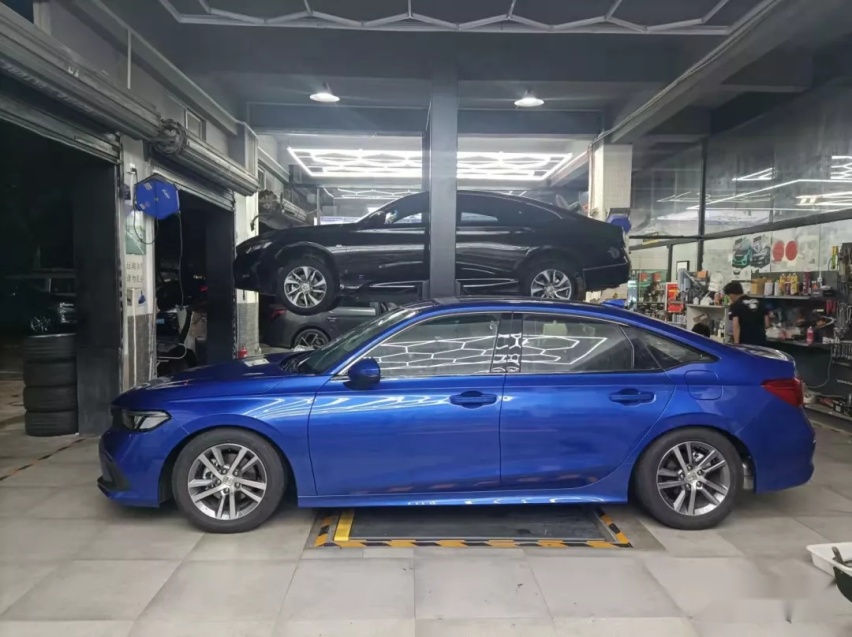

装好避震了,车身高度降下来,帅了不少吧。高度是一指多一点,正确的量法(车轮中心到翼子板垂直距离)是334mm,帅!

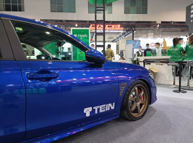

为了参加展会,这辆11代思域除了TEIN的SAZ,还改了轮毂和刹车,我们所说的战斗风格就出来了。

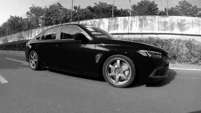

改完SAZ的直观表现,滤震效果好了不少。
平时在路上开比较舒服,没有那么硬,转向操控灵敏了不少,紧致了不少。
在展会上,这辆是唯一一辆11代思域,发售不到一个月,就速度打造出展车,速度就是力量!
