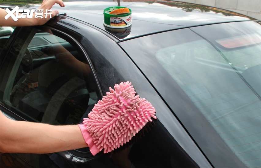

汽车打蜡其实很简单,先把车洗干净,然后充分擦干水分,因为蜡不溶于水,如果车身有水的话打蜡时会出现很多小水珠,影响车蜡在车漆上附着。这里要特别注意把车身的接缝处擦干净,因为这里面最容易藏水。
车身擦干净以后用打蜡海绵沾上车蜡先给车身上蜡,就是把车蜡先涂在车漆表面。一般标准的做法是均匀上蜡,就像上图那样。但是说实话这样做太麻烦,速度太慢。我一般都是直接甩开膀子擦,擦的时候目光要找好角度,因为车蜡几乎没什么颜色,有时候上过了你也看不出来,容易导致上蜡不均匀。这时候你可以换个角度观察车漆,当角度合适的时候你能清楚地分辨出来哪里上蜡了哪里没上。
上完蜡以后就开始打蜡了,这是最费劲的步骤。你要用打蜡海绵把车蜡充分擦开,擦均匀,让车蜡均匀附着在车漆表面,而且还要把多余的蜡擦干净,不然打完蜡车身就花了,这就像你把大宝抹在脸上,然后要用手给它完全搓开是一个道理。这个过程最费劲,所以不光要有耐心,更要有体力。不过你要是嫌麻烦的话也可以直接上毛巾,这样速度更快,而且实际效果并不比你用打蜡海棉差多少。
等你把车身所有的蜡都涂抹均匀,而且多余的蜡也都清理掉了,这时候就完工了。不过我建议大家可以用干净的干毛巾再把车身擦拭一遍。因为毛巾接触面积大,更容易把一些没擦均匀的蜡给抹均匀。等做完这一步后车身就达到了一个非常好的效果,毫不夸张地说你的车就是一面行走的镜子。
