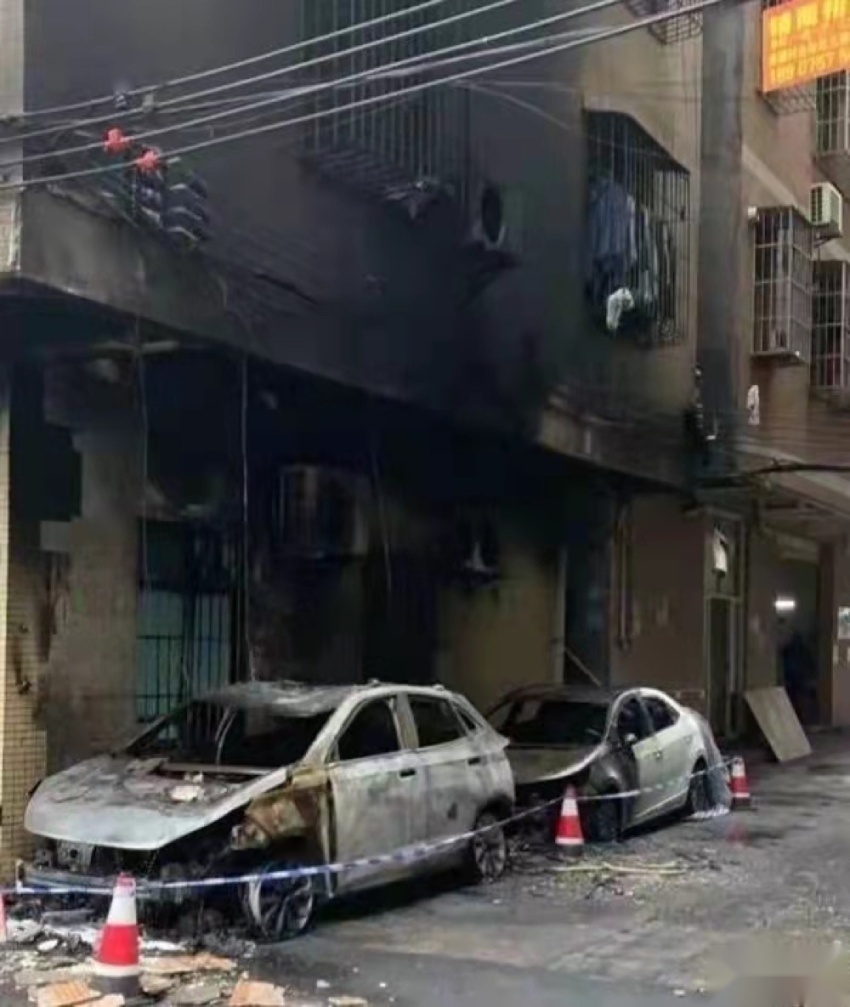

12月23日凌晨,在海南省海口市某居民楼下,一辆停着的汽车突然起火,火势较大,后方停放车辆和居民楼的墙壁都受到波及。后车报废,居民楼的墙壁被熏得布满黑烟,空调外机也被烧毁。
威马再陷自燃危机:四天烧三辆,均为EX5
12月23日事故现场(图源网络)
从网上流传的图片看,该车的前部已经被烧的只剩车架,车标等明显标识已经被烧毁,但不少网友根据轮毂和未被烧毁的车身判断,这是一辆威马EX5。

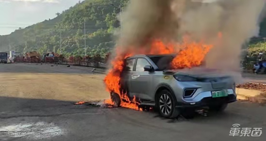

无独有偶,就在这起自燃事件发生的前一天,也就是12月22日,一辆威马EX5也发生了一起起火事件,地点是在海南省的三亚市。
12月22日事故现场(图源网络)
当时事故发生的时间是在白天,起火后,消防人员及时赶来扑救,避免了火势的进一步恶化。从网上流传的图片来看,当时车辆火势较大,主要起火位置是在车尾,汽车前部冒着浓浓白烟,不过,与海口那起事故不同,三亚起火的这辆车可以明显看出威马汽车的车标。

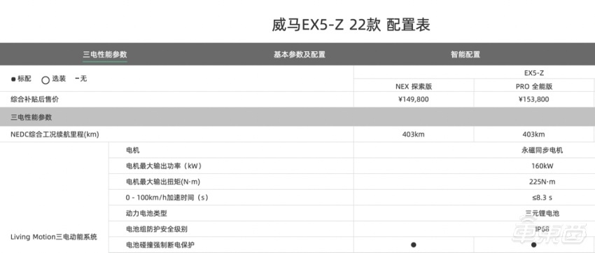

当前,还不能确定郑州自燃的这辆威马EX5是2021款或2022款车型,但通过查询官方参数配置表,可以发现这两款车型都采用了三元锂电池。

与磷酸铁锂电池相比,三元锂电池能量密度更高,续航能力强,但其弱点在于稳定性较差,如果内部短路或是正极材料遇⽔,都会有明⽕产⽣,且成本更⾼,安全性也明显低于磷酸铁锂电池。

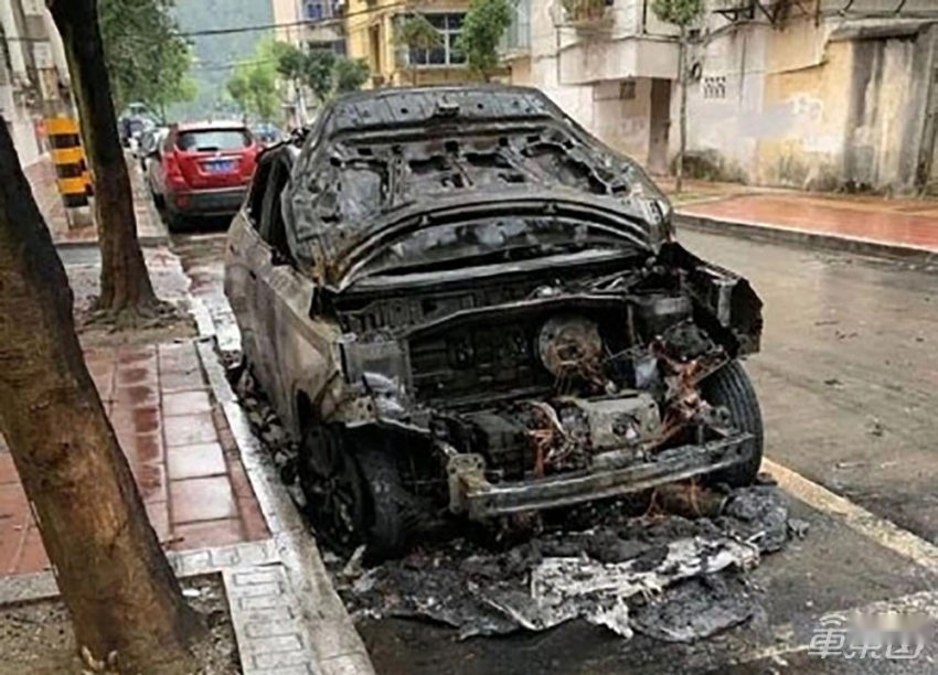

去年10月5日和10月13日,两辆威马电动汽车分别在福建发生自燃。这两辆威马电动车是由福建省邵武市一家民营出租车企业投放的。
该企业于国庆期间投放了80辆威马SUV车型的新能源出租车,但在投放使用5天后,其中一辆威马纯电动出租车在静止未启动的情况下发生自燃,整车烧毁。

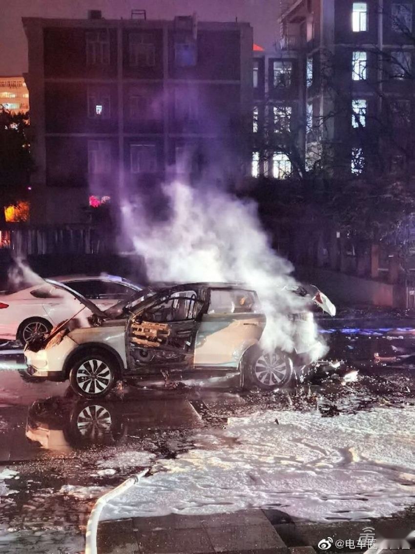

而在去年发生以上两起自燃事件后,还不足半月,威马汽车又传出一起汽车起火事故。去年10月27日晚,一辆威马EX5在北京海淀区北四环西路中国科学院力学研究所内发生起火事故,后发生爆炸。从现场图片看,这辆威马EX5的车门被炸开,后轮处冒出白色的浓烟。
10月27日现场图(图源微博博主电车圈巴图鲁)
幸运的是,此次事故没有造成人员伤亡,除这辆起火爆炸的电动汽车外,没有造成其他财产损失。
