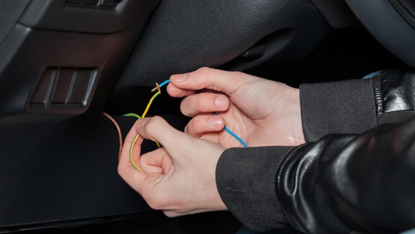

经常在电影中看到这样的情节:主人公着急用车,情急之下在路边随便找一辆车砸开玻璃打开车门,在方向盘下面忙活一阵,拉出一堆线头,然后找出两个线头碰几下,伴随着一阵火花闪过,发动机竟然启动了,然后主角开着车飞驰而去。

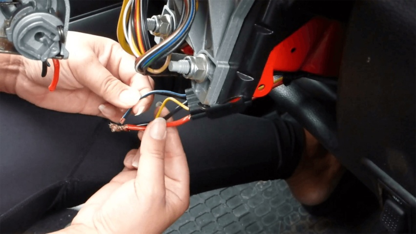

在这整个过程中,点火开关其实充当了一个“闸刀”的作用,点火开关内部就是一堆触点,开到不同位置接通不同的触点,给不同的设备供电。只是这个闸刀不是谁都能操纵的,必须有车钥匙才能操纵这个闸刀。但这些触点电路终归要用导线与外界连接,所以只要你能分清楚各个触点的作用,那么你就可以绕过车钥匙去直接操纵点火开关了。比如你先把点火开关ON位置的导线找到,把它接在电源上,这样就可以给整车供电了,ECU和各种传感器也都进入准备状态。然后找到起动机供电的线,与电源搭在一起,这样起动机就通电开始运行,然后就可以带着发动机启动了。

对于那些没有发动机电子防盗系统的车来说,这个方法是管用的,只要你能找对线头,那么你就可以成功启动发动机。因为你的操作其实和拧钥匙没区别。

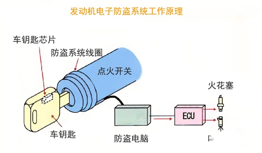

但是对于带发动机电子防盗系统的车来说,这个方法就不灵了。因为发动机电子防盗系统多了一个验证的步骤。

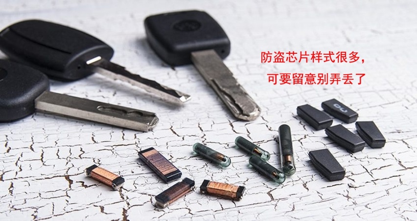

装有发动机电子防盗系统的车上多了一个防盗电脑,电脑芯片里存在密码。这个电脑一头连着线圈,这个线圈就装在点火开关上面,电脑另一头连着ECU。而你的车钥匙里也被事先安装了一块芯片,这个芯片里也储存着一个密码。当你启动车辆的时候防盗电脑会给线圈通电,读取车钥匙芯片里的密码,然后与电脑里储存的密码对比,如果密码一致,证明你是合法车主,然后防盗电脑就会给ECU发送信号,告诉ECU可以启动发动机,这样一来起动机转动的时候ECU就会控制喷油嘴喷油、火花塞点火,发动机就可以成功启动了。
如果你的车钥匙不对,启动时防盗电脑没有读取到钥匙密码,或者读取到的钥匙密码不对,那对不起,防盗电脑就会告诉ECU:密码不对,不能启动。于是ECU就会停止喷油、点火,这时候就算起动机转一整天发动机也不可能启动成功。
所以说发动机电子防盗系统相当于给车辆增加了一道保险,让汽车不那么容易被盗走。

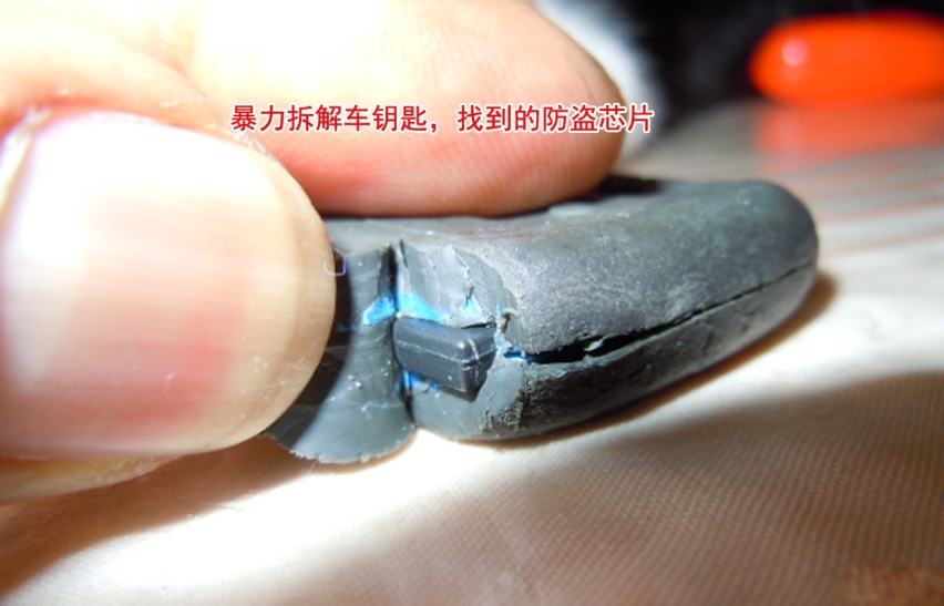

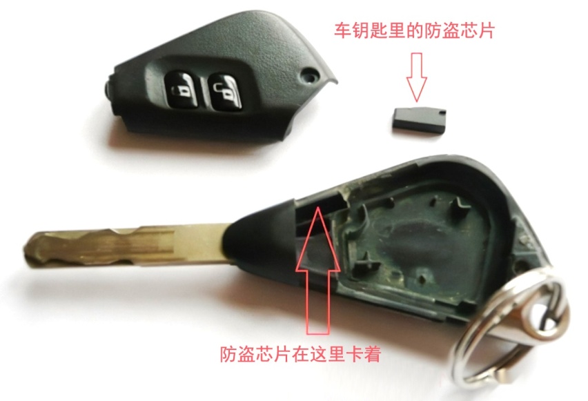

(1)带有发动机电子防盗系统的车,车钥匙里都有一块芯片,这里头可存着密码呢,千万不能弄丢,不然你就是有钥匙也开不成车。特别是你给车钥匙换电池的时候更应该注意。
(2)防盗芯片的样式很多,而且都是单独放在车钥匙里的,所以在你拆开钥匙换电池的时候一定要注意观察,别把芯片给弄丢了。

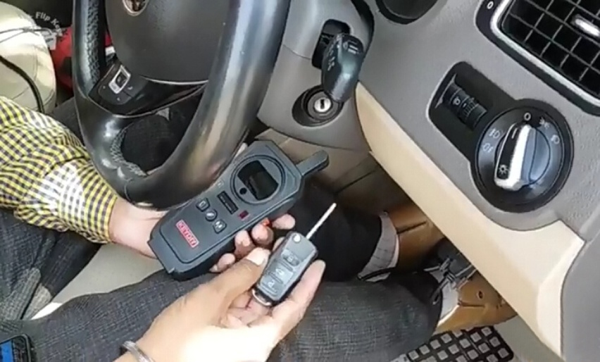

(2)车钥匙丢了或者防盗芯片丢了可以通过4S店的系统从厂家数据库中查询到你车辆的密码,然后重新匹配一个芯片。不过4S店收费比较贵,汽配城一般都有配防盗钥匙的,收费便宜很多,他们主要采用两种方法,一种是从备用钥匙的芯片里读取密码,然后匹配新钥匙。如果两把钥匙都丢了,那就要从防盗电脑里读取密码,然后匹配新钥匙。总之只要车没丢,方法是有的。
(3)车钥匙里的防盗芯片不需要耗电,因为点火时防盗电脑的线圈通电瞬间会产生一个磁场,这个磁场会在防盗芯片内部产生一个感应电,这个电量足够防盗芯片发送其密码数据了。所以车钥匙就算没电了顶多影响你遥控锁车,但是不影响发动机电子防盗系统正常工作。
(4)有些车带发动机电子防盗系统,但是车钥匙是不可拆卸的,即便如此车钥匙内部仍然有芯片,只是这个芯片被永久封在车钥匙里了,所以你仍然不能把车钥匙弄丢。

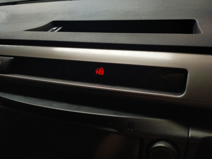

(5)带发动机电子防盗系统的车,在熄火后仪表盘或者中控台上可能会有一个红色图标在闪烁,这代表发动机电子防盗系统启动了,不是什么异常,更不是什么灯光设备没关,不用担心会把电瓶耗尽。
