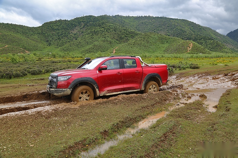

车身稳定系统在我们正常行驶时起到保驾护航的作用,但是对于皮卡和部分越野车来说,它有一定的两面性。虽然不能称为双刃剑,但在脱困时它确实是一个阻碍。
当你的皮卡陷入困境时,普遍会有打滑的车轮和带有附着力而静止的车轮。此时如果你挂入四驱系统,企图通过四驱脱困的时候,需要的是车轮持续转动保持动力输出。但一般在这种情况下,车身稳定系统会判断为你发生了转向问题或者是发生了侧滑,所以会对车辆的发动机动力进行限制,或者是对打滑车轮进行主动的刹车,所以车辆会“不由自主”的保证不再打滑,与你的意愿完全相反,这就是它在脱困时最明显的“帮倒忙”现象。

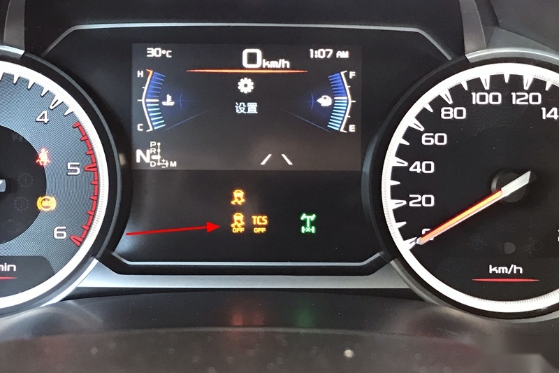

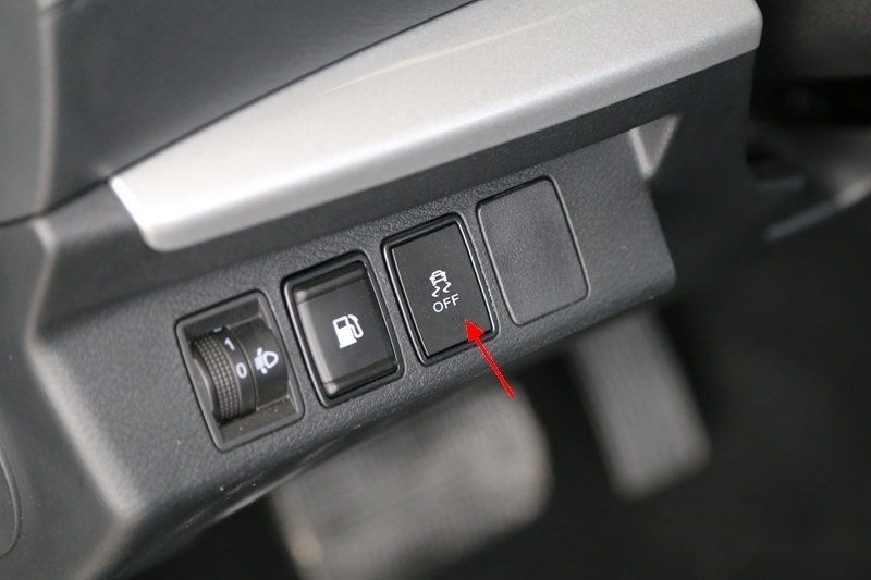

这就要说到群友们提出的问题了,也就是这个车辆带有弯曲轨迹的按键。普遍情况下,如果想要关掉车身稳定系统功能,只需要长按这个按键,等到仪表盘上显示ESC OFF、ESP OFF或者是小图标下显示OFF,就可以了。不过也有部分手动挡车型关闭此功能需要同时踩下离合器,这一点需要注意一下。当然,也不排除有个别车型有非常独特的关闭方式,如果以上两种方法都不能关闭,还是要找车辆说明书去对应操作。
另外还有一点是需要注意的,也就是部分车型虽然显示车身稳定系统已经关闭了,但其实它并没有完全关闭,只不过是电脑参与控制车辆的程度变弱了。也就是说功能正常的时候只要有紧急情况它就触发,关闭之后它会变得更“迟钝”一点,等到情况严重的时候还是会轻微的帮助你控制车辆。这种情况下如果你能够找到车身稳定系统对应的保险丝或者插头的话,直接给它拔下来就可以。但一定要注意等到环境正常的时候再插上,让它能够正常开启。
