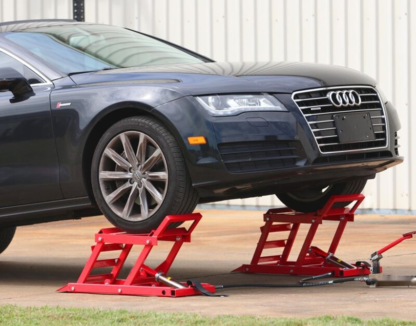

昨天看到有网友提了这样一个问题:车放在举升机上,车身左右稍微倾斜了,问会不会导致车架变形。很多人都认为这完全是多虑了,但我认为这位网友的想法并没错,因为其中的缘由说出来估计会让大家对你的爱车有了新的认识。
先说结论:放在举升机上车身倾斜一般都是举升机左右高度不一致,这种情况下只要高度差不是很大,对车架几乎没有任何影响。因为车架横向、纵向的强度都比较大,而车架最怕的就是承受扭转力。而高度差太大的话对车架的影响其实也不会增加太多,但是车很有可能从举升机上翻下来。

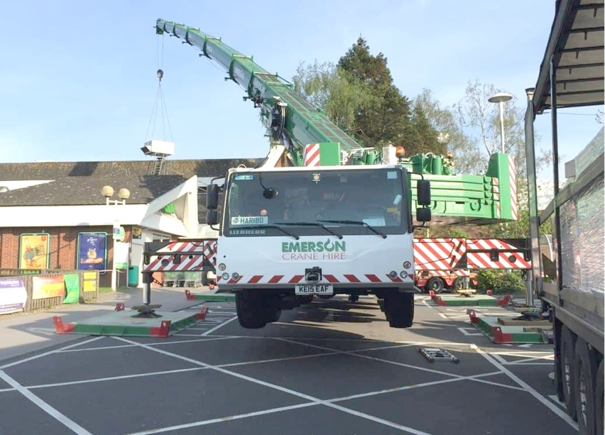

比如上图,一辆正在工作的吊车,如果不是看到这个图,我估计很多人都想不到吊车的吊臂在工作的时候竟然会发生弯曲。其实这不是质量问题,而是正常现象,用专业术语说这叫做“挠度”,因为金属本身就有一定的延展性,在受到外力后都会有轻微变形来进行缓冲,如果金属一点都不会变形,那么当外力超过其承受能力后金属会直接断裂。吊车吊臂用的钢板肯定比车身钢板要厚得多,即便如此也会有变形,那就更别提车架了。
汽车在行驶中四个车轮受力不均匀都会引起车架产生变形,只是大部分情况下这个变形是正常的,而且变形量很小,所以我们很难察觉,除非你用专业的精密仪器去测量。另外这个变形也是可复原的,并不是变形以后就不可恢复了。所以说真要以科学的严谨性来讨论这个问题,那可以说汽车只要动起来,车身几乎时刻都在发生变形,因为这是金属材料的特性。就像那些横跨高山峡谷大海的特大桥梁,其实在车辆通过的时候它们也会有轻微的变形,如果完全不变形的话反而会影响其结构强度和寿命。

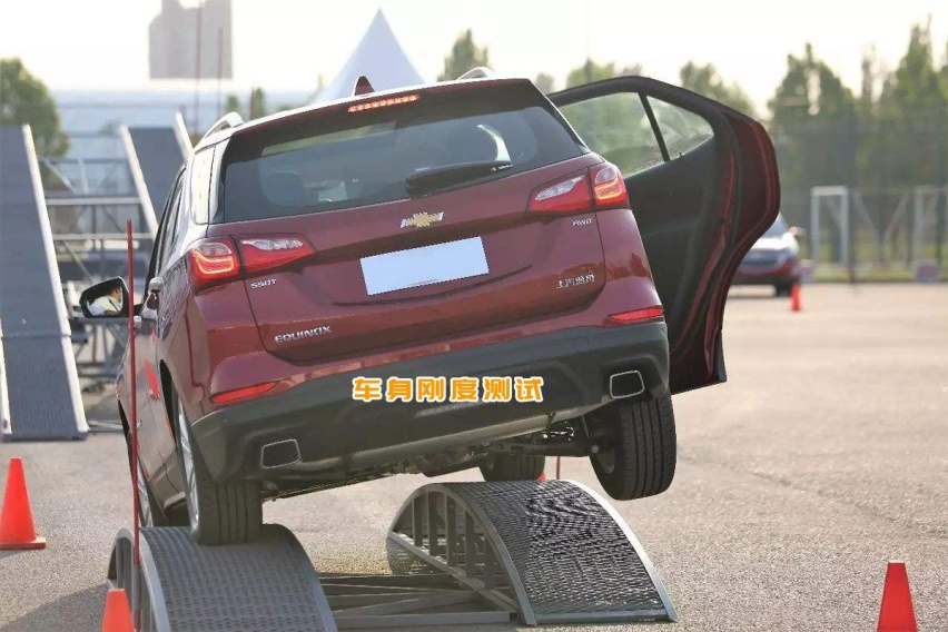

在日常用车中很多情况下都会引起车架变形,比如通过崎岖路段、四个车轮高度不一致等,这时候车架都会有一定的变形。一般汽车测评中会把车开到专门设计的交叉轴测试台上,让单个车轮离地,然后通过开关车门或者后备箱来测试车身刚度。车身刚度好的车,开关门一切正常,而车身刚度不好的车就不行了,车门打开后关不上。特别是带电动后备箱的车,因为电动后备箱都有防夹设置,车架变形后关闭后备箱的阻力变大,会触发防夹功能,从而导致后备箱无法正常关闭。

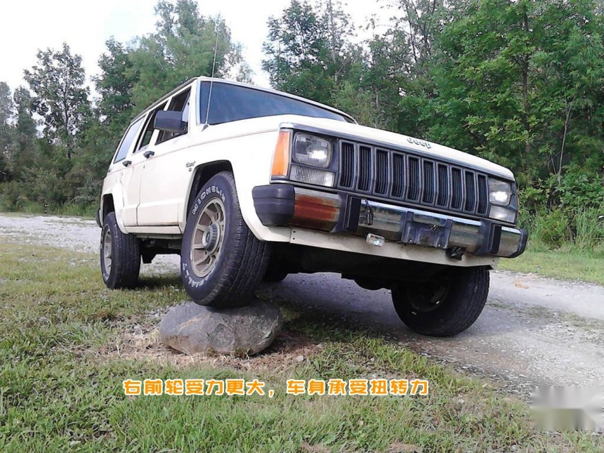

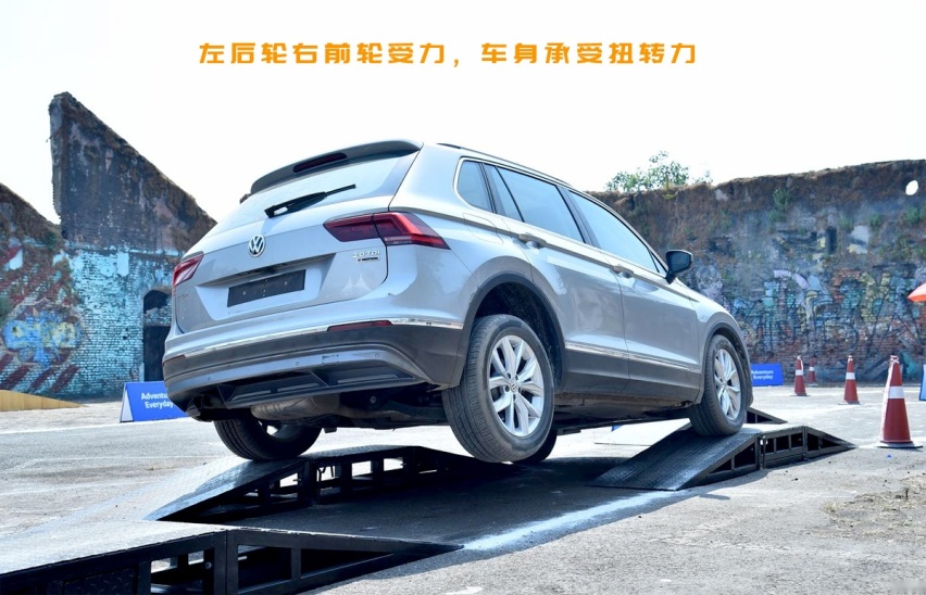

(1)对角线车轮受力
也就是我们平时常说的“交叉轴路况”。
比如上图这辆测试车,右前轮和左后轮承担了绝大部分车身重量,导致车架左后方和右前方承受了很大的力,对车架产生扭转的趋势,容易导致车架产生比较大幅度的变形。日常驾驶中应该尽量避免出现这样的情况。
(2)单个车轮受力
有些人可能会觉得这是小题大做了,汽车没那么脆弱。其实我觉得这并不是小题大做,而是真的有实际意义。因为长时间使车架承受扭转力会影响车身刚度,还会使底盘变得松松垮垮。而这个变化过程是很缓慢的,往往要好多年后才会出现状况。所以说如果你的车打算开很多年,注意一下这个问题真的没坏处。

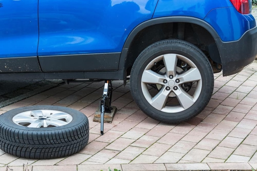

另外大家可能想不到的是平时用千斤顶支起单个车轮的时候车架也会变形,因为这也属于单个车轮受力的情况。当然了这并不是说千斤顶不能用,只是让大家更直观地去感受这种状态。再说了谁也不会整天闲着没事儿去玩千斤顶。

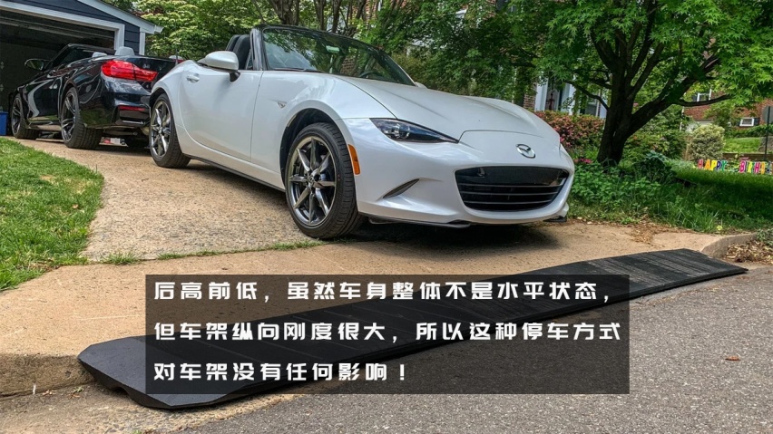

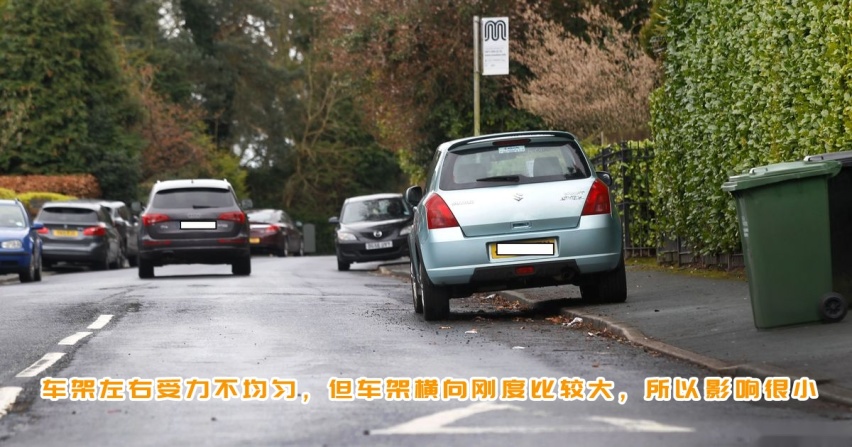

其实停车时并不一定非要保持车身完全平整,有时候即便车身不平,但也不会对车架产生不好的影响。比如下面两种是我们最常见的。
前面我们说过,车架纵向和横向的承载力很高,停车或者行驶中出现车架前后受力不均匀或者左右受力不均匀的情况时车架变形量并不会特别大,就像上图的两种情况,虽然车身也不平,但第一种情况考验车身横向承载力,第二种考验车身纵向承载力,而车身横向、纵向承载力都是很强的,所以这种情况反而不必过于担心。
