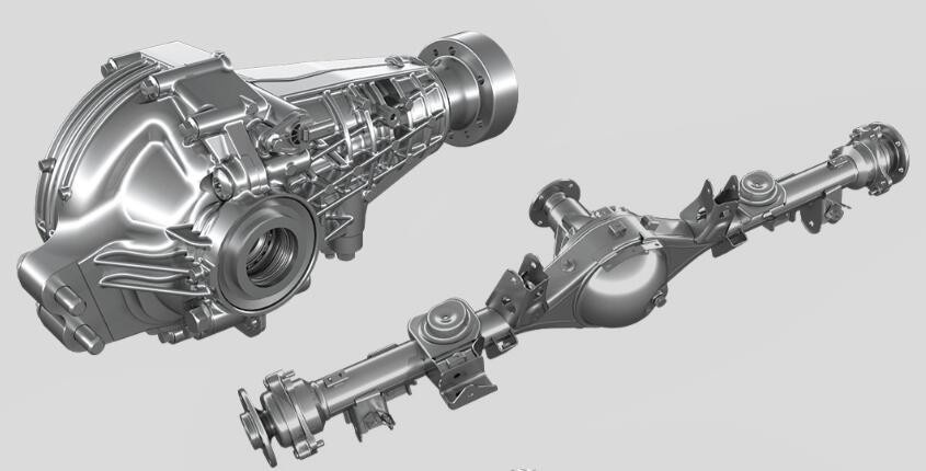

整体桥悬架就是左右车轮固定在同一根轴上,左右车轮和车桥是属于同一个整体。说得直白点,就是一根铁棍串两个车轮。如果理解不了,大家可以参考农村经常使用的架子车。整体桥悬架的优点是结构简单、皮实耐用、承载能力强,经常被用作卡车悬架,部分硬派越野车也采用这种悬架,比如坦克300的后桥、JEEP牧马人的前后桥、BJ40的后桥等等。
其缺点是车辆在行驶的时候,左右车轮会发生干涉,毕竟两个车轮属于“同一根轴上的蚂蚱”,左侧车轮跳动,必然会影响到右侧车轮。所以在公路上行驶时,舒适性一般,不及独立悬架。

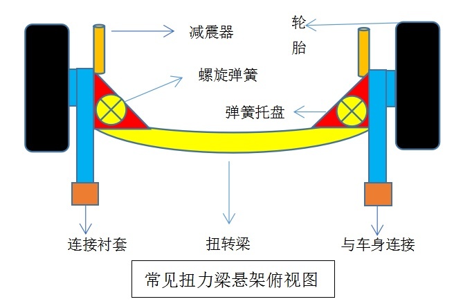

大家经常听到网友喷的“板车悬架”,就是扭力梁悬架。严格来说,扭力梁悬架属于半独立悬架,左右车轮虽然是通过桥体连接,但是重点就是这根桥体不是“硬”的,它能在车轮跳动的时候发生形变,产生扭力。这种悬架的优点就是结构简单、成本较低、维修经济方便,而且在布置的时候侵占的空间较小,所以留给座舱的空间更大。
扭力梁悬架的缺点就是舒适性比不上独立悬架,操控性也不及独立悬架。目前很多畅销车都在使用独立悬架,比如轩逸、朗逸、XR-V、缤智等等。其实在铺装路面上,扭力梁悬架和独立悬架的舒适性表现差不了多少,单从体验上来说,开不出来差别。还有独立悬架的舒适性不一定比扭力梁好,因为调校也至关重要。

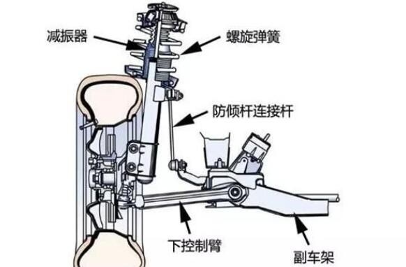

麦弗逊式悬架是目前采用最广泛的悬架形式之一,尤其是在30万级以下的汽车市场,几乎都会采用前麦弗逊式独立悬架。这种悬架结构简单,主要由螺旋弹簧、减震器、A字形下摆臂组成。汽车在行驶时,下摆臂吸收横向冲击。麦弗逊悬架的优点是结构比较简单、重量轻、响应速度快、占用空间小、舒适性也不错。
其缺点就是因为上摆臂被减震器和螺旋弹簧所替代,所以横向的刚度比较小,刹车时点头现象比较明显,转弯时侧倾较大。

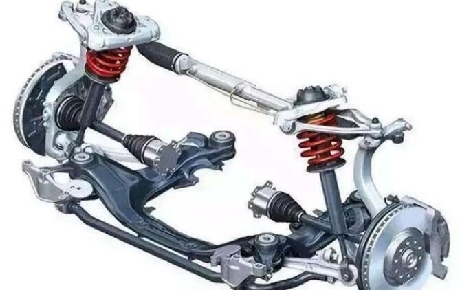

从字面意思来看,双叉臂式悬挂具备上下两个叉臂,又称双A臂式独立悬挂。和麦弗逊悬架有所不同,双叉臂的横向力是由上下两个叉臂共同吸收,所以横向稳定性更出众,同时转弯时的侧倾也较小。另外,双叉臂悬架上下摆臂的长度不一样,上摆臂比下摆臂要短一些,这样车轮在跳动的时候能够更好贴地。
其缺点是制造成本高、悬架定位参数设定复杂。另外,和麦弗逊悬架相比,双叉臂悬架占用的空间更大。这种悬架一般被用在中高端车型上,比如宝马5系、沃尔沃S60等等。
多连杆悬架(独立悬架)
多连杆悬架,顾名思义是由多根连杆(三根或三根以上)构成的悬架。这类悬架相当于把双叉臂的两个叉臂换成了四根连杆,有些还会增加一根连杆,形成五连杆悬架,第五根连杆用来调整车轮参数。由于连杆较多,可以使车轮和地面尽最大可能保持垂直,保持足够的贴地面积,同时操控性能出众。
其缺点就是结构复杂、成本高、零件多、组装费时。另外,多连杆悬架连杆较多,所以在底盘布置的时候需要更大的空间。这类悬架一般被用于价格较高的中高端车型中,比如宝马3系、奥迪A4L等等。

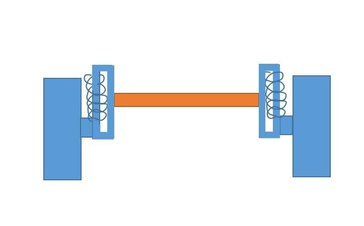

说到烛式悬架,大家或许感觉非常陌生。很正常,目前市面上采用这种悬架形式的车并不多见。烛式悬架和麦弗逊式悬架有些类似,不过,烛式悬架没有下摆臂,它的主销与车架刚性连接,螺旋弹簧和减震器安装在主销上。当车辆在行驶的时候,车轮和主销套筒一起沿轴线方向上下移动。
这类悬架的优点是在悬架变形时,主销的定位角不会发生变化,仅轮距、轴距稍有改变,因此有利于汽车的转向操作和行驶稳定性。其缺点是舒适性比较差,而且套筒与主销之间的摩擦阻力大,磨损严重。
