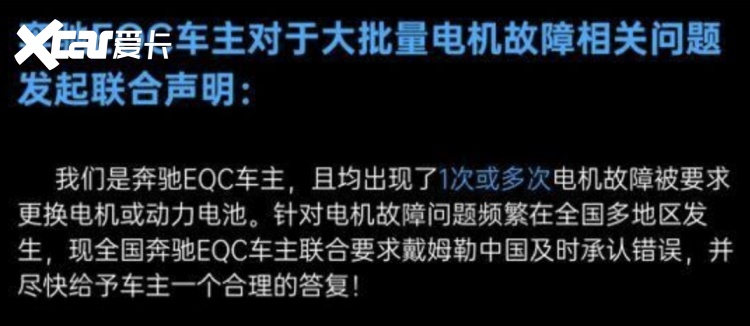

相比于剖析原因,相信奔驰EQC车主们此时更迫切得到的是关于终身质保以及赔偿方面的措施。目前官方给出的处置措施是免费更换改进后的电动驱动模块总成,但需要留意一下召回启动时间,2022年8月15日,还要等上半年。
